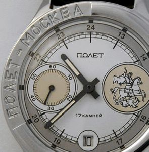

Классический Полет-Москва ()Очень хочется сменить корпус - ценители, наверное, не поймут, но лично мне очень не нравится эта огромная надпись. Хочется найти простой круглый серебристый корпус на замену.
Вопрос - от каких моделей корпуса подходят. Подскажите, пожалуйста.

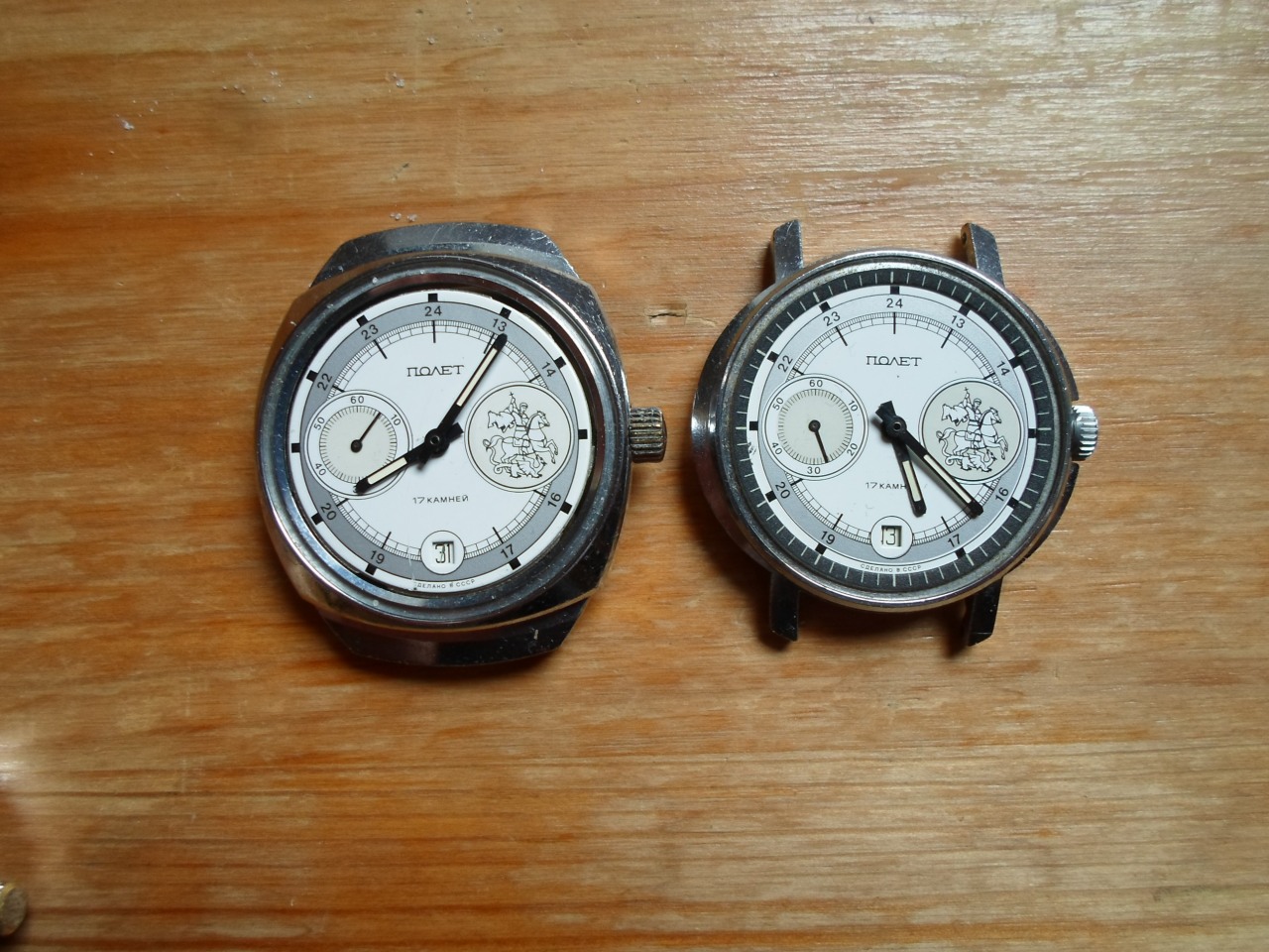

Механизм 3105 - это хронограф 3133 с которого сняли собственно хронограф. Точнее, не поставили. На этих механизмах собирала часы "Заря" (Еще были "Буран-Сибирь", но покачественнее и с декорированным механизмом). У "Ракет" механизмы 26, а не 31, подобрать будет трудно. Или Зарю искать, или китай подбирать Еще должен подойти корпус от такого советского полета после шаманства.

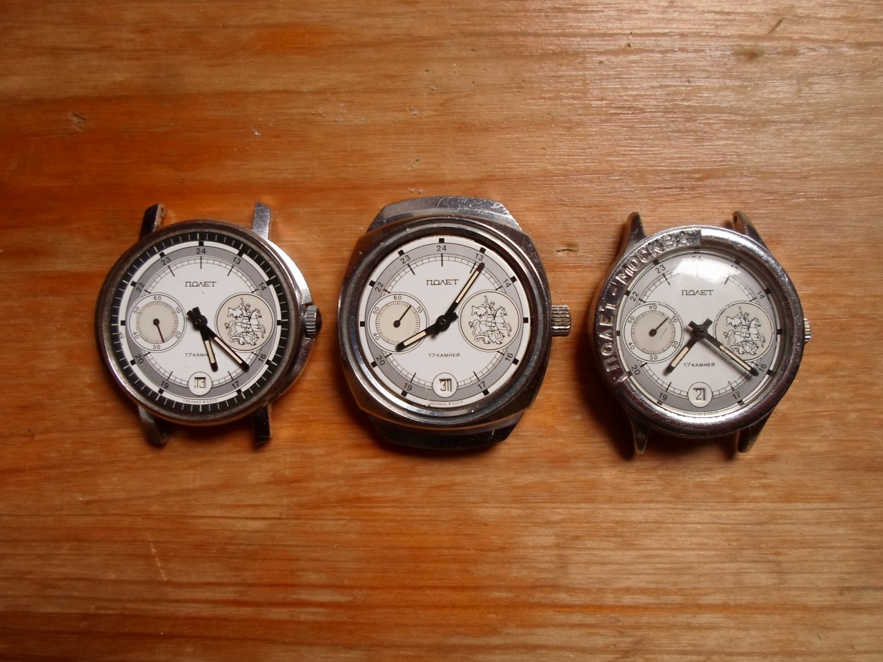

По диаметру он встаёт только в поздние(российские) Полётовские корпуса, но у них не хватает толщины.
Его можно поставить в Востоковские корпуса, но без геморроя не обойтись.
Хорошо встаёт в корпус от Востока 2427, но там надо придумывать какую-то вставку, что бы перекрыть щель между циферблатом и корпусом. Второй вариант, который лично мне нравится, это корпус от Восток 2414, у него чёрная разметка очень гармонирует с циферблатом от Полёта. НО... надо пересверливать отверстие под заводной вал и подбирать крышку особой конфигурации.
