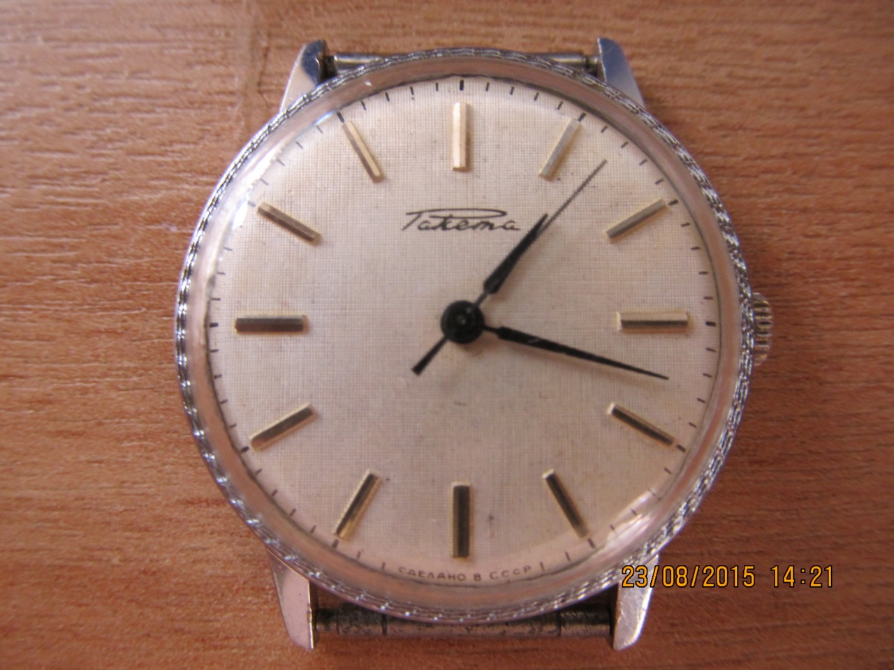

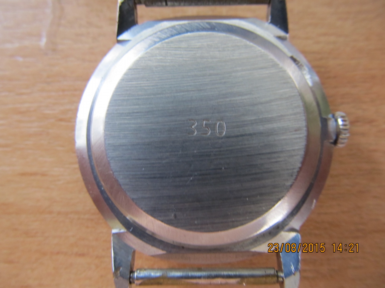

Сегодня получил от мастера (купил с разбитым стеклом и без сек. стрелки). насколько интересна эта модель.

А Вам эти часы интересны, раз вы купили и потратились на восстановление? Это самое главное, имхо.
Часы позднесоветские, 90-91-го годов, хорошие классические.

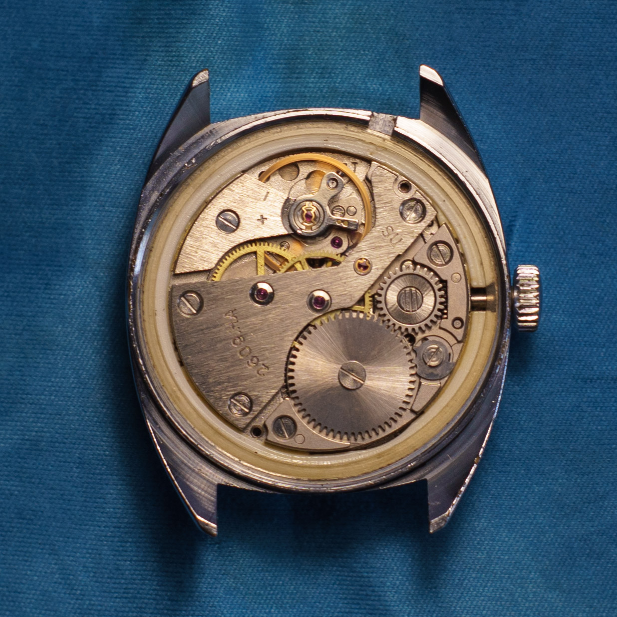

Отдал на обслуживание часы (на ходу), сейчас часы у мастера. Перед этим сфотографировал механизм.
Смотрю на фото из сообщения Valeriy Vasilevich, кажется у моих часов как минимум двух винтов не хватает.
Вообще что-то можно сказать о состоянии механизма по фото и все ли на месте?

Это винты крепления механизма к корпусному кольцу, если оно пластиковое, а у вас оно пластиковое, то эти винты в принципе не нужны, механизм жестко фиксируется специальными выступами на корпусном кольце
