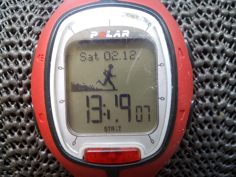

Уважаемые спецы! Прошу совета.
Часы не новые, служили несколько лет. Срок гарантии закончился.
После замены батарейки, пропали некоторые сегменты символов на дисплее.
Можно ли реанимировать?

Это может быть связано с плохим контактом токопроводящей резины и LCD-дисплея. Разобрать, протереть контакты, собрать. Может также быть, что ослабли винты механизма, опять же плохой контакт резинок с дисплеем. Если это не связано с окислением платы, то все должно лечиться.

Может потребоваться замена резинок токопроводящих между платой и дисплеем, но начинать надо с чистки и проверки затяжки винтов. У Вас просто банально нет контакта между платой и индикатором.

Разобрал корпус. Дисплей прижимается к плате металлической рамкой на защелках. Аккуратно разобрал. Почистил салфеткой со спиртом поверхность токопроводящей резинки и контакты на плате. После сборки на дисплее стало еще больше глюков.
Что я сделал не так?

Видимо что-то Вы все-же сделали не так. Это не смертельно и ничего необратимого я думаю не случилось. Начните с начала. Стоит ли батарейка необходимого номинала? Достаточно ли аккуратно Вы поставили резинку? Ровно ли она встала? Не погнута ли металлическая рамка? Равномерно ли она прижимает резинку? Посмотрите повнимательнее. Не осталось ли на плате волосков после протирки? Все должно получиться, главное не торопитесь. Если резинка не приклеена к дисплею, можно попробовать её перевернуть.
[quote="Bars2014;3177621"]нельзя протирать спиртом
Постоянно приходится протирать резинки дисплея хоть спиртом, хоть бензином (что ближе на столе стоит!). Пока никаких проблем из-за спирта не случалось.

Это не резинки, это отслоение стёкол дисплея друг от друга в месте герметизации, при этом часто летят дорожки в этом же месте. Часто встречается кстати на G-Shock. Менять дисплей.

Возможно и такое. Но обратите внимание - проблема возникла именно после замены батарейки. Вполне может быть что-то сдвинули или где-то сильно надавили, и опять же сдвинули...

Да, я так делал. Они, кстати, сами после установки батареи в этом режиме стартуют, когда все пиксели на экране активны до первого нажатия на любую кнопку.
Всем спасибо за советы.
Буду пробовать еще раз разбирать, и с лупой исследовать контактные поверхности.
