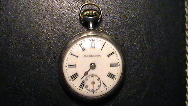

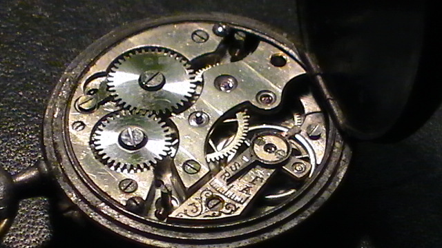

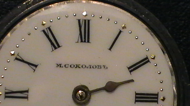

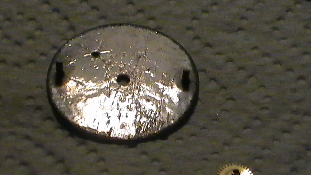

Добрый вечер. Вот такие часики. Диаметр 30 м.м. Не на ходу (помыты и смазаны, в чем проблема не понятно), ну и как видите нет минутной стрелки. По М. Соколову вопросов нет. Интересно Ваше мнение это прадед ролексов? аhttp://www.mikrolisk.de/show.php?sit...ll#sucheMarker

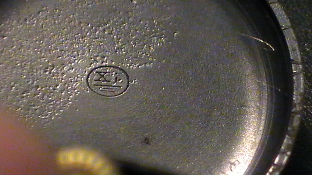

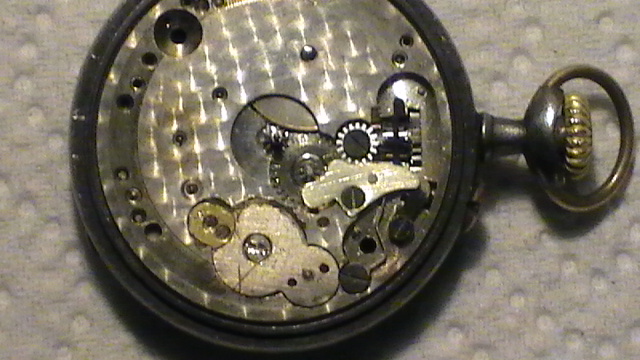

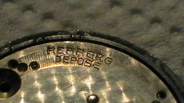

нижнее слово "защищено патентом" верхние?? Aegler ???

Я лично кроме Rebberg Depose длугих слов на этих фото не вижу. А по Rebberg Depose в гугле информации есть. В том числе "Rebberg was the Swiss company which made the movements which were used in the early Rolex watches."

Да, может они не Ролекс, но все таки с ним связанны. Но механизм - цилиндр, а размер маленький, как часы по моему большой интерес не представляют. Почему не идут? Цилиндр - система простая, если все целое, не представляет трудность привести в рабочее состояние. Обсудите в раздел ремонта...

Щас. Цилиндры самые капризные в ремонте. Скорей всего, стоит не родной баланс или ходовое колесо, это самая основная причина проблем в цилиндровиках. Там надо очень точно регулировать взаимоположение баланса и ходового колеса, чтобы не было зацепов и больших люфтов, плюс очень точная правильная смазка узла баланса. Если детали не родные и есть хоть малейшее несовпадение диаметров цилиндра и радиуса кривизны на зубьях ходового колеса, то настроить ход не удастся никогда. Иногда, при ремонте неправильно меняют тампон с цапфой и баланс смещается по высоте от правильного положения. Без точной регулировки по высоте все остальное это тоже пляски с бубном. Так что проблем в цилиндровиках поболе будет, чем в анкерных часах. Но в любом случае, вопросы все эти решаемые. Но не дешево.

Согласен с dmvt1. Сам цилиндровки не делаю.
