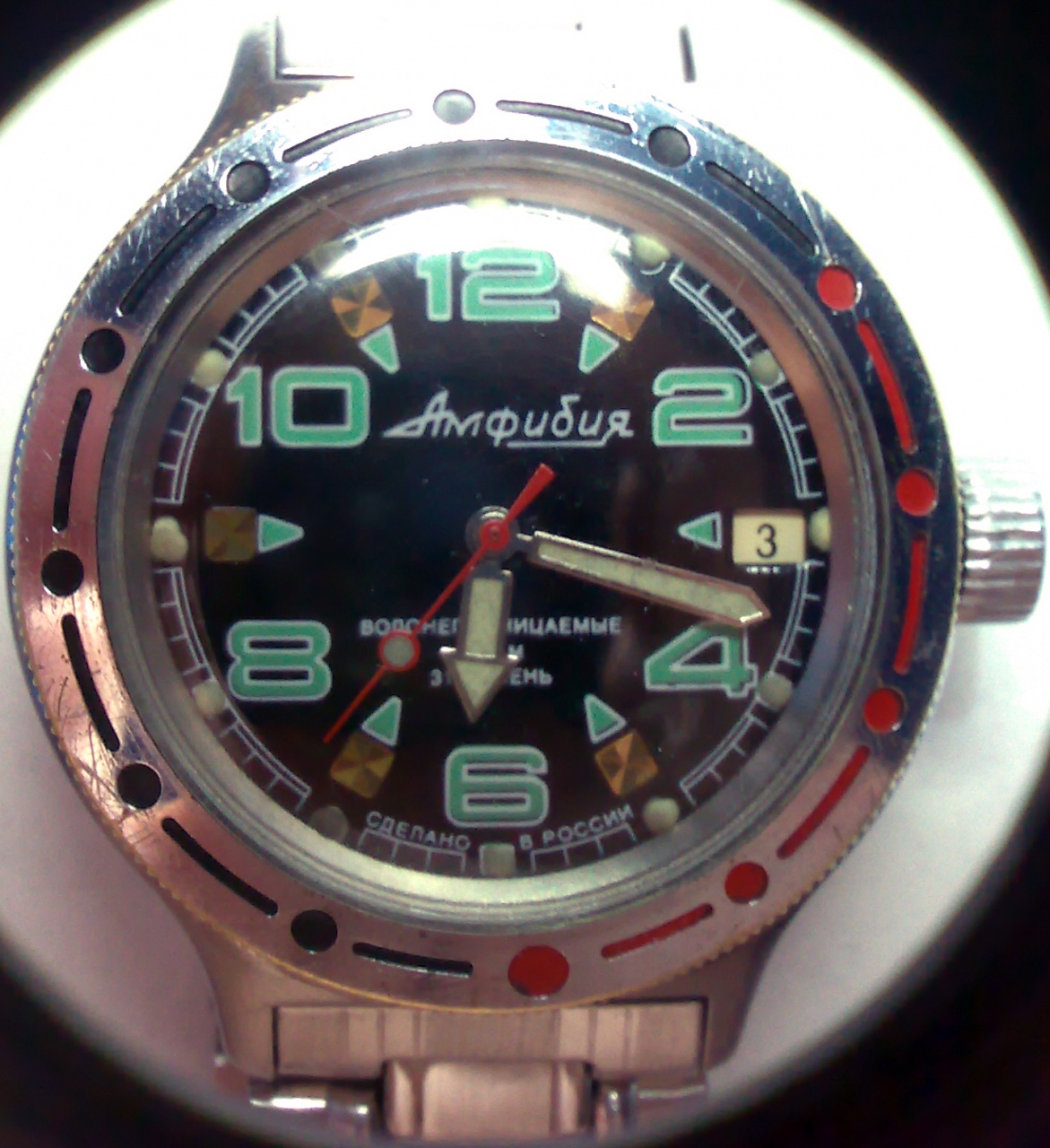

Сегодня не смог пройти мимо вот такой вот амфибии. Российская, с автоподзаводом, 31 камень (эти дополнительные камни у неё что-то дают?). Подскажите пожалуйста, всё ли родное?
Рабочей нормальной амфибии у меня до этого не было, не знаю, безель должен щёлкать, когда вращается? Т.к. оно тупо ездит и всё. А ещё на нём нет светомассы.

Стрелки странные кажутся. В принципе, все в класические модели Востока родное - от механизма до циферблата.
Иначе у меня точно такая Амфибия есть (только стрелки другие как сказал). Ходит очень точно - +2сек/24ч. Восток 2416Б имеет настоящие 31 камня, просто 10 из них (2х5) ползуются как шарикових лагерей в обе реверсивних колесах автоподзавода. Безел не кликает, вращается свободно в обе посоках.

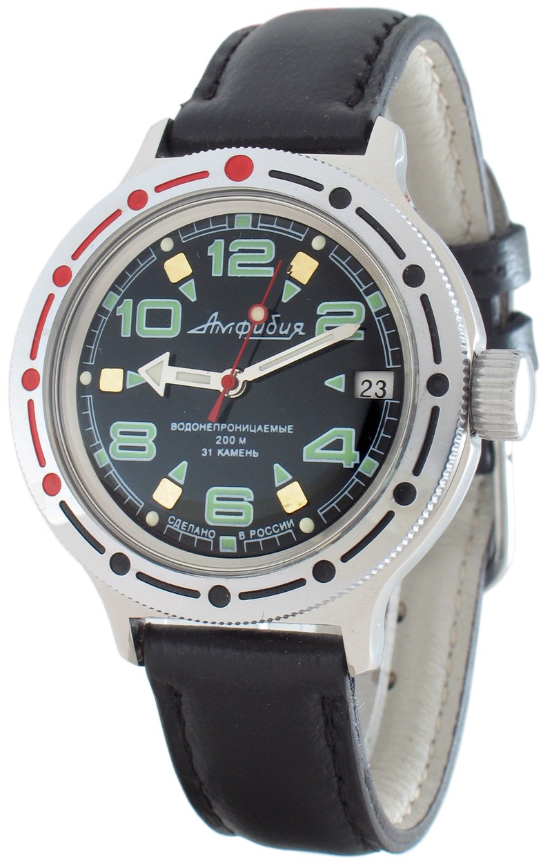

Самая что не есть обычная амфибия!Стрелки и такие встречаются на них, не часто но бывает!механизм 2416Б. На ремне такая амфибия по моему мнению куда более выиграшнее смотрится.

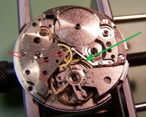

С фото механизма затянулось, пришлось сдать их на репассаж (после детального изученя стало ясно, механизм очень грязный, на крышке клеймо об обслуживании в 1996 году).
Скажите, для этого механизма нормальным является остановка секундной стрелки при встряхивании? Думаю, что нет. она останавливается где-то на секунду, потом продолжает ход.
Старый 13.08.2011, 22:52
Andrey_G Andrey_G вне форума
Регистрация: 15.04.2010
Сообщений: 170
Сказал(а) спасибо: 96
Поблагодарили 54 раз(а) в 46 сообщениях
Сообщение от dimitriy.lg Посмотреть сообщение
Я думаю, что это нормально, т.к. ось секундной стрелки упирается не в камень, а подпружинена пластинкой (указана зелёной стрелкой).
