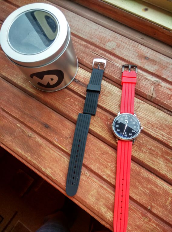

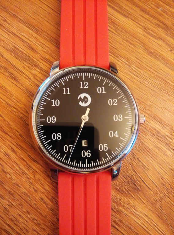

Ура! Встречайте новичка на нашем форуме! Не меня Часы

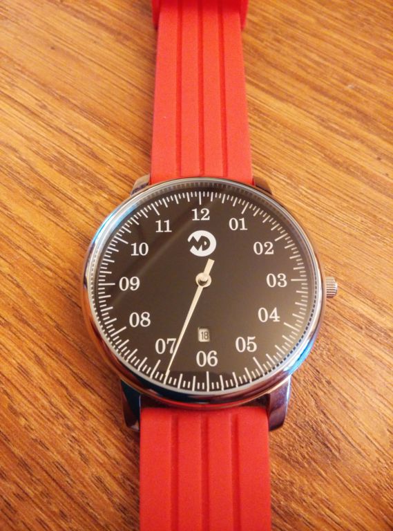

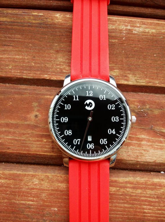

Дооооолго искал однострелочники, чего тут такого думал. Отчего так непопулярны. Или Луч от братьев-Белорусов, который страшно было покупать, потому что его заводить надо аккуратно, или есть пару известных брендов, но ОоОчень дорого. А однострелочники хотелось! Потому что и правда, оперирование десятичными цифрами при определении времени не так важно, 14:47 или 14:49, на улице если спрашивают ведь округляем, да и в голове округляем. Ну да не в лирике дело, а в часах. Итак, что мы имеем...
Описание с сайта-изготовителя:
- нержавейка 316L
  - 3 АТМ водостойкость
  - Дата на 6 часов
  - Размер 42 мм без заводной головки
  - Завинчивающаяся задняя крышка
  - Выпуклое стекло
  - Силиконовый каучуковый ремешок (20 мм)
  - Кварцевый механизм от Citizen

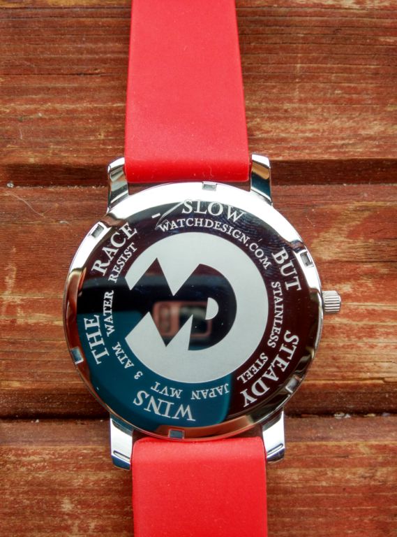

Всё подтверждаю, кроме разве что механизма. Задняя крышка ТАК СИЛЬНО закручена, что силы рук не хватило открутить. Вообще у меня сила в руках имеется... Есть у меня на этот счёт пост
Увы, увы... понял что такое "без антиблика", наверное если буду неаккуратен, то скоро пойму что такое "обычное стекло". Ну а пока буду наслаждаться

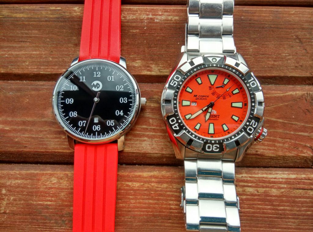

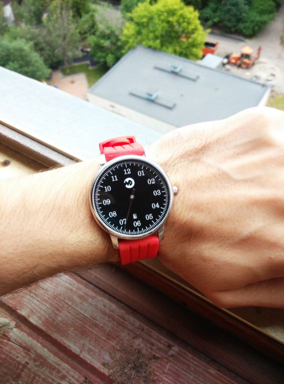

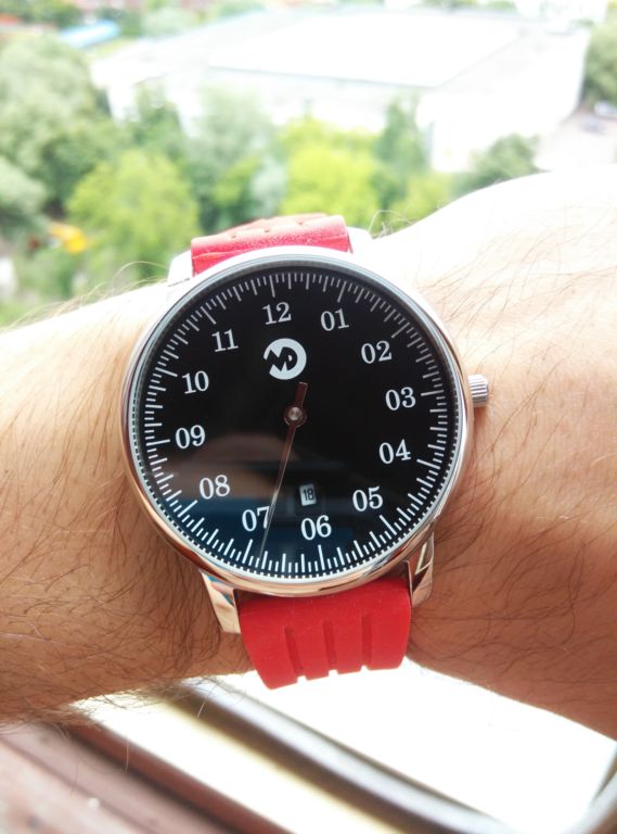

От себя: часы прекрасно лежат на руке, одел и забыл. Толщина 9 мм, определение времени очень ясное, в комплекте шло два ремешка чёрный на ногу по размеру и красный (тоже больше обычного размера). Оба хороши по качеству, оба силиконовых.
Стоят они 89 баксов, пересылку заказал дорогую, на деле зря, так как Почта России переквалифицировала её в максимально простую - простой пакет.
Упаковано было надёжно.

Кстати, я заднюю крышку открутил-таки Там действительно Miyota 2115.

ВАЖНОЕ ДОПОЛНЕНИЕ К ТЕМЕ!!!
Итак, рассказываю.

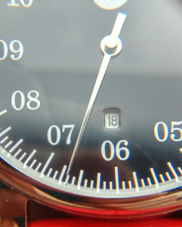

У часов, когда они ко мне приехали, та самая единственная стрелка имела ЛЮФТ +/-10 минут (два деления). То есть даже при качении их влево и вправо, стрелка заваливалась то в одну, то в другую сторону. На точности хода это не сказывалось, при совершении движения стрелка вставала в нужное место.
Я списался с продавцом, он сообщил что это точно брак. Или стрелка плохо запрессована или механизм с брачком и обещал прислать новые, обменные.
Не дожидаясь подменных, я заказал новый механизм "Miyota 2115" - он копеечный. И с новым механизмом понёс в мастерскую. Там мне сразу сказали, что дело не в браке, а в том, что мех этот имеет пластиковые колёса и люфт в них предусмотрен.
Но я настоял, мех поменяли на новый, люфт стал поменьше немного, но остался. Это неприемлемо. Одна стрелка и ТА люфтит!
Подменные часы я не получал, продавец просто продаёт некачественные часы.
Вывод такой:
ЧАСЫ ЭТИ НЕ ПОКУПАЙТЕ!!! СТРЕЛКА ЛЮФТИТ НА 10 МИНУТ (2 деления).

Люфт стрелки - это грубая ошибка при сборке. Между часовым колесом и циферблатом должна быть гнутая пружинная шайбочка из латунной или стальной фольги. Если её нет - стрелка будет люфтить. Менее вероятно - стрелка слишком тяжелая, максимально допустимый вес и размер стрелки указывается в даташитах на механизм.
