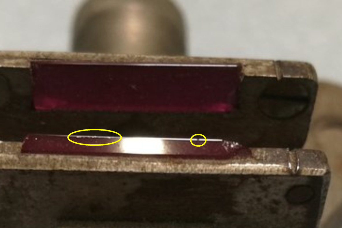

Есть у одного товарища перевес-машина как на последнем фото с рубиновыми щетками, но у одной щетки на однои из концов скол - насколько критично?

Сообщение от Granton Посмотреть сообщение
Добрый день!
Фото не совсем ясно, но если нет других повреждений кроме этого в конце, тогда можно использовать.
С уважением, Душан
