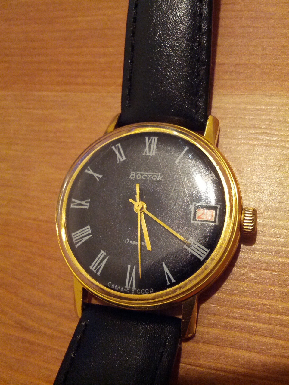

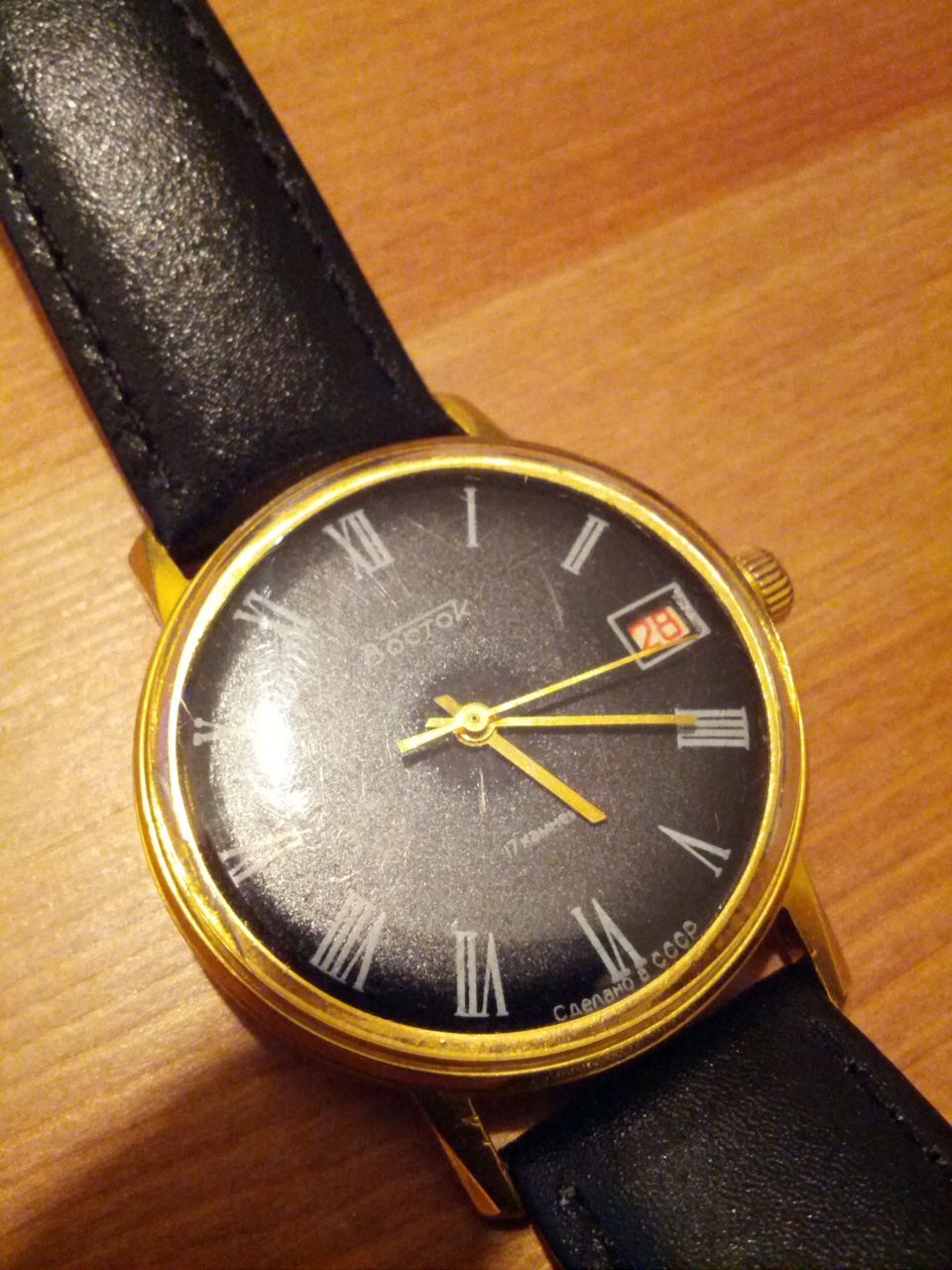

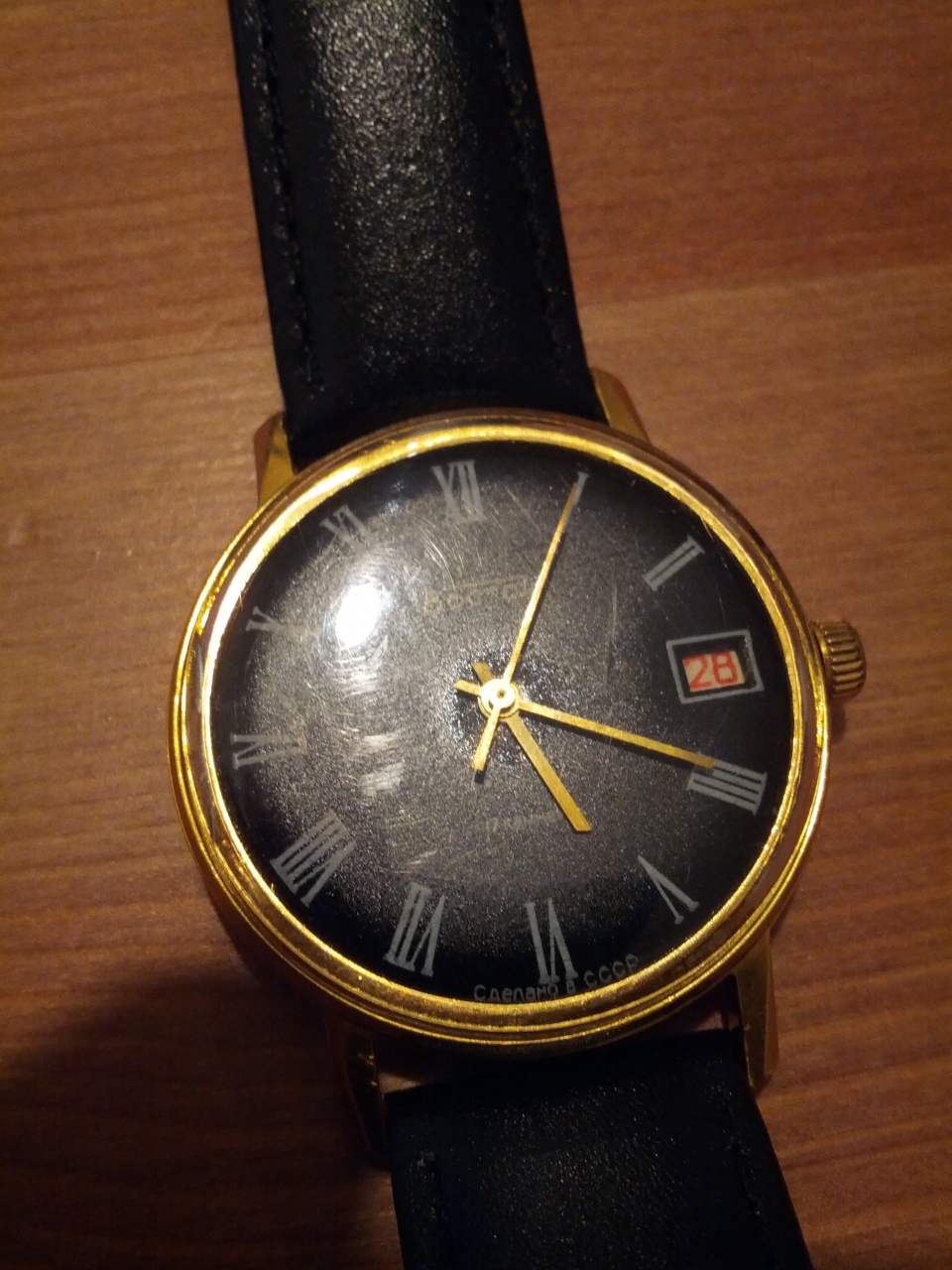

Какой это Восток?
Уважаемые эксперты. Помогите, пожалуйста, определить принадлежность найденных дома часов. Сам пытался это сделать, листая форум и каталоги, но совсем запутался. Если верить надписи на обратной стороне часов, то это модель 2414. Но я нигде не находил такого циферблата у моделей 2414: самые близкие у 2414-ых к моему циферблату отличаются тем, что римские цифры расположены с некоторым отступом от внешнего края циферблата, у моего же циферблата цифры нанесены почти вплотную к краю, что навело меня на мысль, что циферблат от модели 2209. Стрелки откуда - не пойму, вроде такие и у 2209, и у 2414 встречались. Мои стрелки золотистого цвета, как и корпус часов. Прилагаю фотографии. Интересно, какая это все-таки модель, или может по частям сможете назвать, что от какой модели тут. А также интересен год выпуска. Благодарю за любую помощь/наводку.

2209 - без даты и камней 18
У вас же есть дата и камешков 17шт значит надписи на цифере совпадают с надписью на задней крышке, что говорит о калибре 2414.
А вот что на самом деле засунули внутрь - это только вскрытие покажет. но точно не 2209, раз присутствует дата.
PS: щас более опытные товарищи подтянутся, могут и не обрадовать правдой

На мой взгляд, в корпус от Востока 2605 засунули все от Востока 2414, включая крышку.

Мне такой циферблат (2414) встречался только в бочкообразном хромированном корпусе. Можно в каталогах посмотреть...

Большое спасибо тем, кто высказал свое мнение! Действительно, такой вид циферблата с отличным от моего корпусом (там уши другие, наверное, это и называется бочкой) мне попадался в каталоге 83-го года, где часы приведены как 2414, и, как правильно заметил zavarow, в каталоге эти часы в хромированном исполнении, а у меня позолота и корпус как у 2209 из того же каталога - это меня и смутило.
Спасибо Vipertkm за подсказку об отсутствии у 2209 календаря - я не могу вспомнить, был ли календарь в той модели похожего позолоченного 2209, что я видел, но если у 2209 действительно не бывает календаря - то тогда еще одно подтверждение, что это 2414, но почему такой корпус, которого нет в каталоге для 24-ых моделей?!
shnipperson, может вы правы, по-моему тут явно какая-то комбинация или у меня оригинальная модель, которую не указали в каталоге, а может каталог просто не тот, что нужен, может это более поздняя модель, чем 83 год. Еще мнения приветствуются.
Классный форум, спасибо!
Сообщение от Vipertkm Посмотреть сообщение
боюсь открывать, вдруг, что-то испорчу, ведь я далеко не профи в этих делах

Просто открыв заднюю крышку - ничего не испортишь, зато будет видно, что за мех стоит
