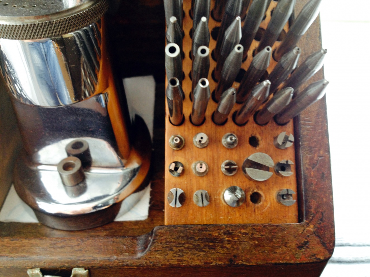

Андрей, как REXом пользоваться, не понятно для трехспицевого - ведь сам баланс должен остаться внизу, потом лапки иструмента, которые держат ролик, и выбиваем пуансоном ось вместе с колесом баланса. а как его подсунуть с тремя спицами???
у меня есть только вот это в наборе. может я что то не знаю )?

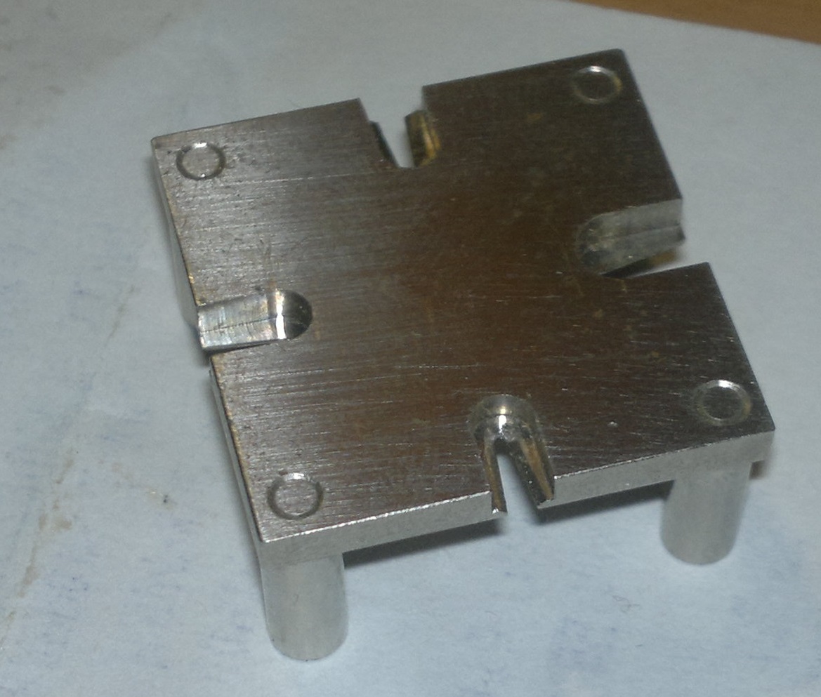

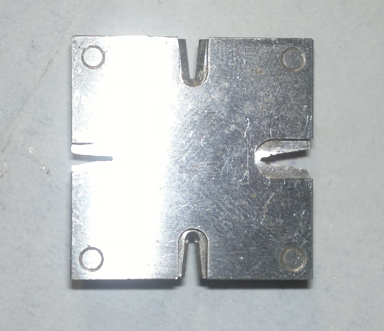

В СССР вот такие подставки для снятия ролика делали.
ID:	1072808   Нажмите на изображение для увеличения

просто первый раз делал. пуансон испортил.... стал разбираться.
у меня нет нужного инструмента, к сожалению. пришлось снимать "подручными средствами", слава богу, Душан Владимирович не видел ))))) а то бы заругал, заругал!!!
взял вот эту штуку, использовал проточку слева которая, перевернул, ролик туда, и пуансоном выдавил ось с балансовым колесом. все прошло удачно, только неудобно....
