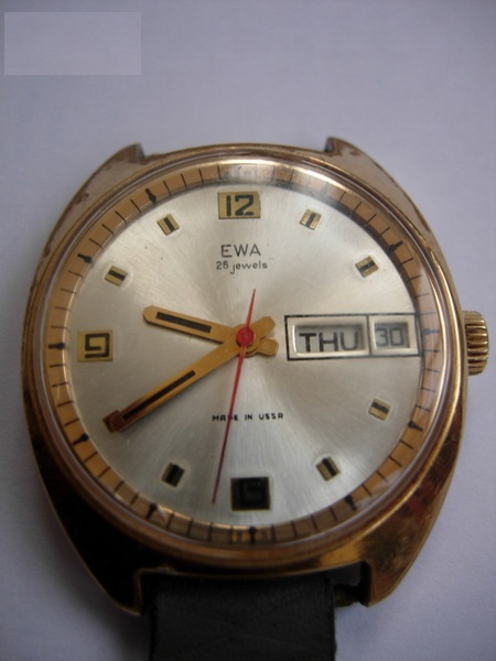

Добрый день, может кто подскажет что за часы и марка? Удивила надпись Made in USSR, может экспортное имя часов СЛАВА так как дизайн очень схож? Спасибо!

Слава 2427...автомат

EWA
A почему название часов такое?

Сообщение от Repiter Посмотреть сообщение
Экспортные,скорее всего,как и Cornavin,Sekonda,Corsar

слава 2428 на 26 камнях не автомат, автомат на 27 камнях. часы слава на экспорт.

Сообщение от Slaw2 Посмотреть сообщение
А там точно 26,а не 25?Если 26 камней,то да-не автомат.А я увидел 25
Нееее,там точно 25 кирпичей

А если 25 то автомат по вашему? Если всё ещё видится 25, то пора к окулисту.

Сообщение от Hantei39th Посмотреть сообщение
У меня были Слава на 25 камнях,с автоматом....А насчет окулиста-даже не знаю,мож фото так передается....Со зрением всё норм.
Была котлета на 25 камнях...
Часы EWA СССР?
Покажите мех пожалуйста

Не факт-я у мастера тогда спрашивал,он сказал,что именно это 25 камней и мех 2427
Вот с сайта Слава-
Технические характеристики калибра Слава 2427
Механизм калибра 2427 на 25 рубиновом камне ( были модификации калибра на21, 25 и 27 рубиновых камнях ) , с центральной секундной стрелкой. Противоударный баланс. Календарь 2 часового действия с индикацией дня недели и даты. Автоподзавод. Частота 18000 полуколебаний в час. Энергетическая автономность не менее 40 ч
Технические характеристики калибра Слава 2427S
Механизм калибра 2427S на 27 рубиновом камне ( были модификации калибра на21, 25 и 27 рубиновых камнях ) , с центральной секундной стрелкой. Противоударный баланс. Календарь 2 часового действия с индикацией дня недели и даты. Автоподзавод. Частота 18000 полуколебаний в час. Энергетическая автономность не менее 40 ч
