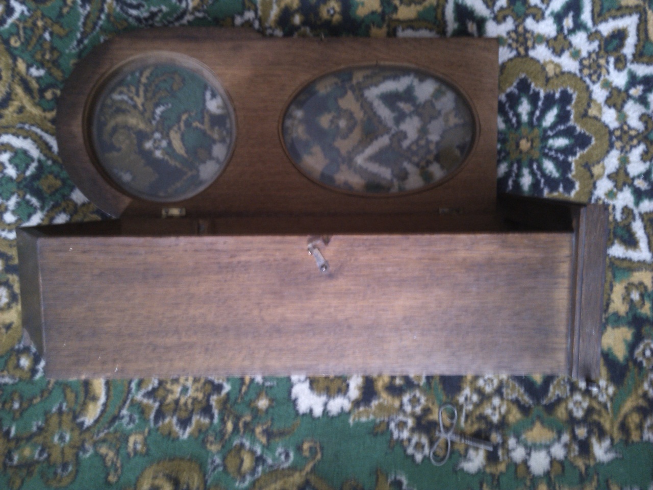

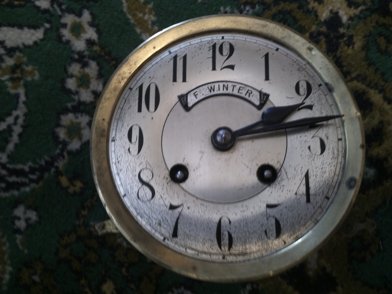

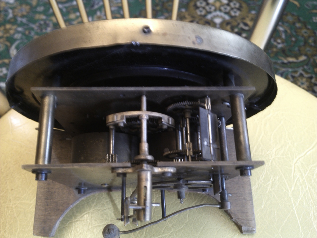

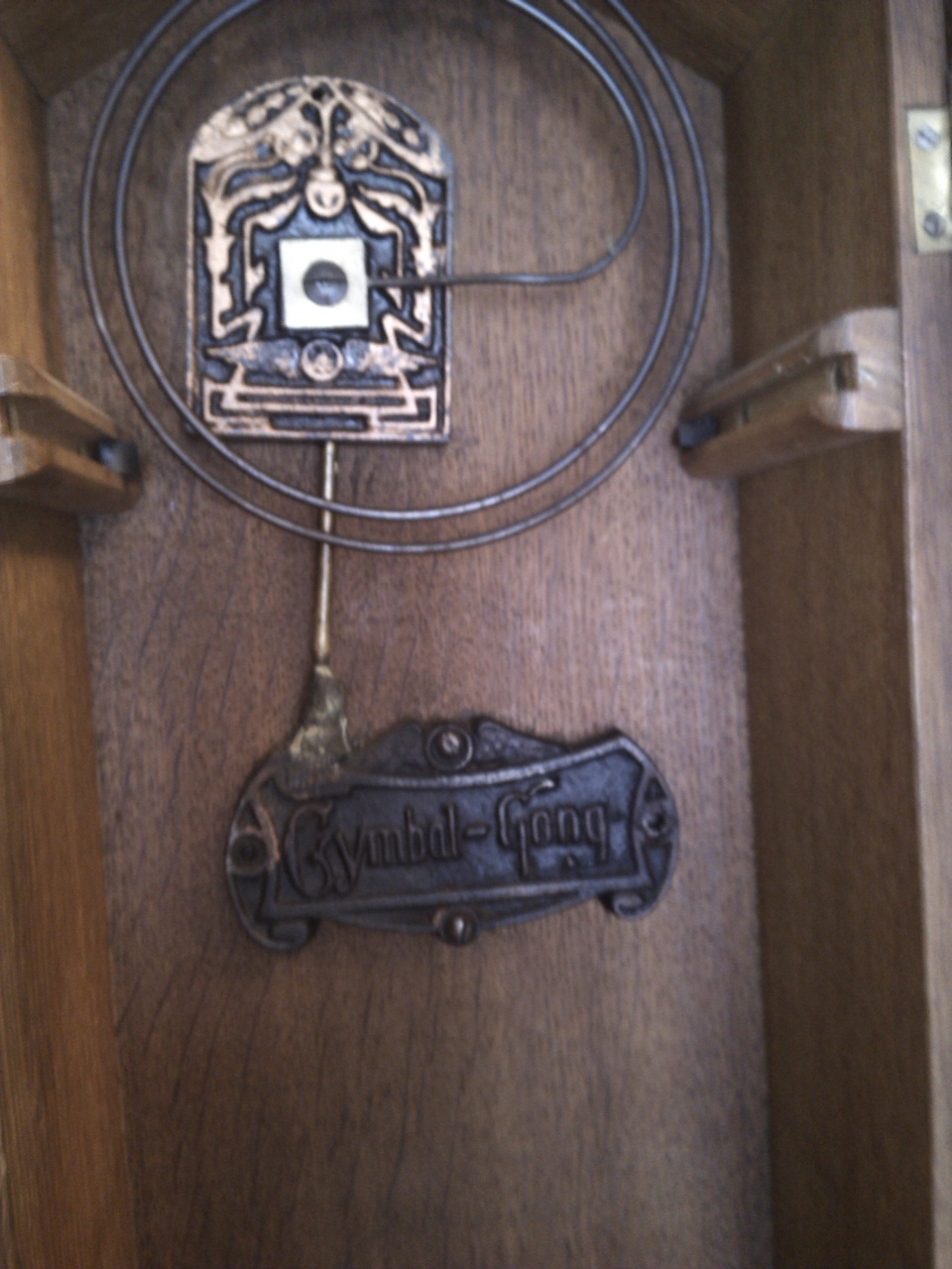

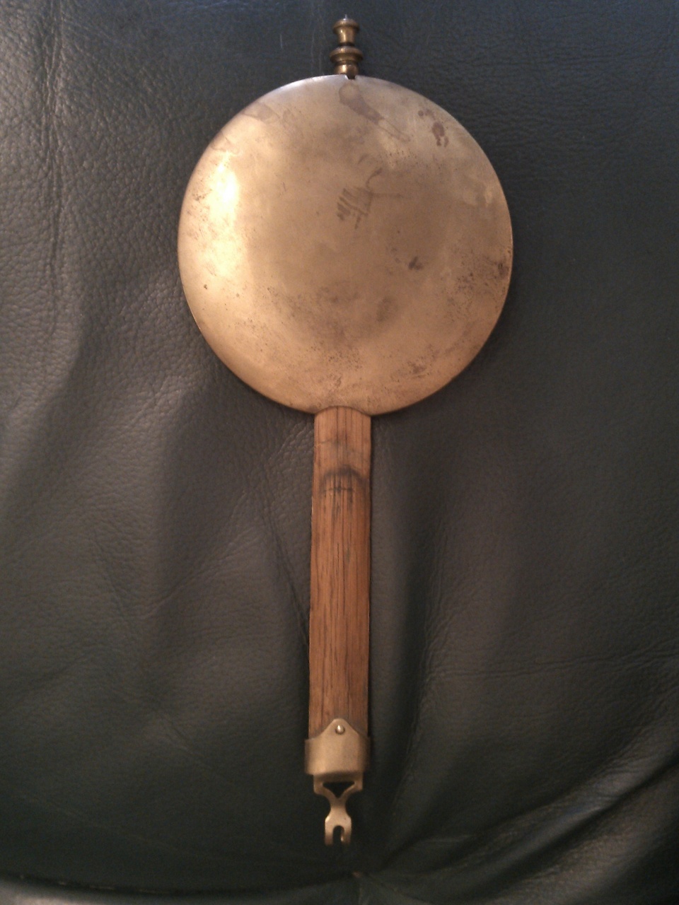

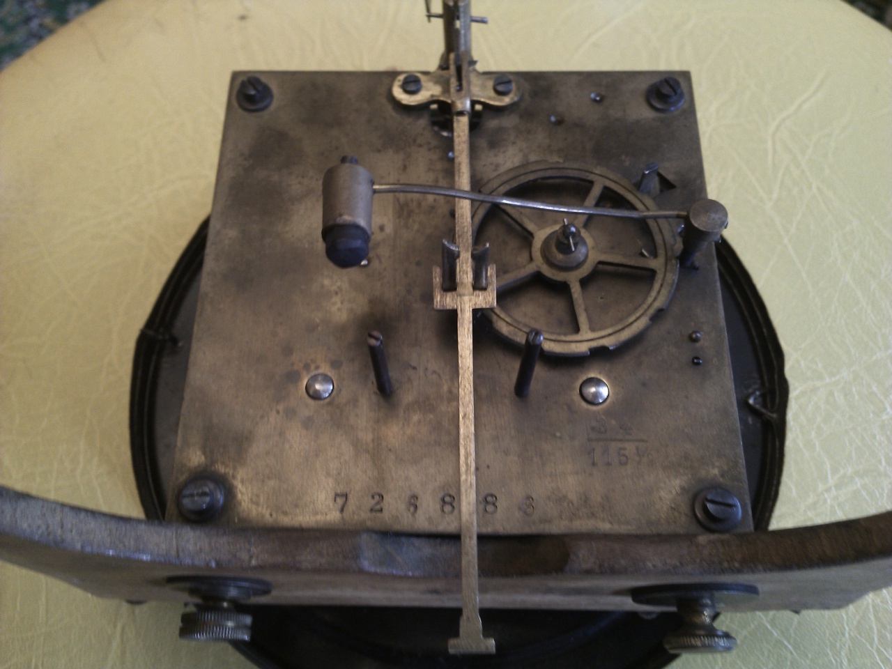

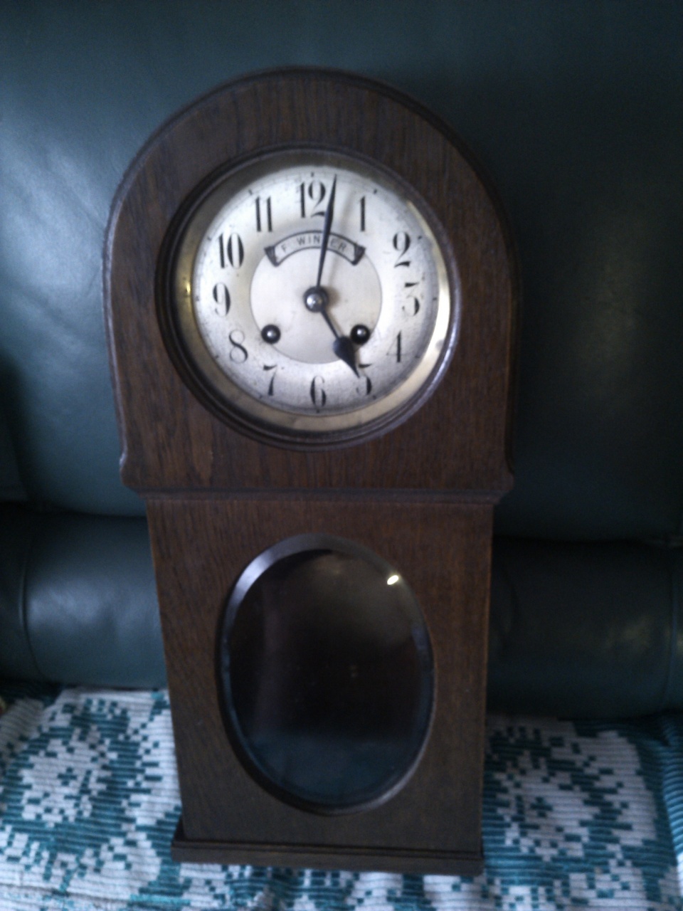

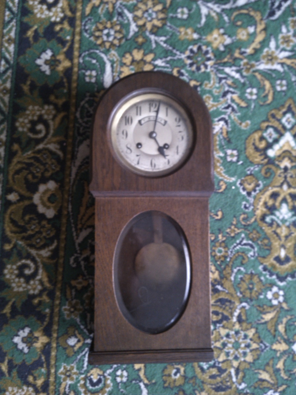

Добрый день!

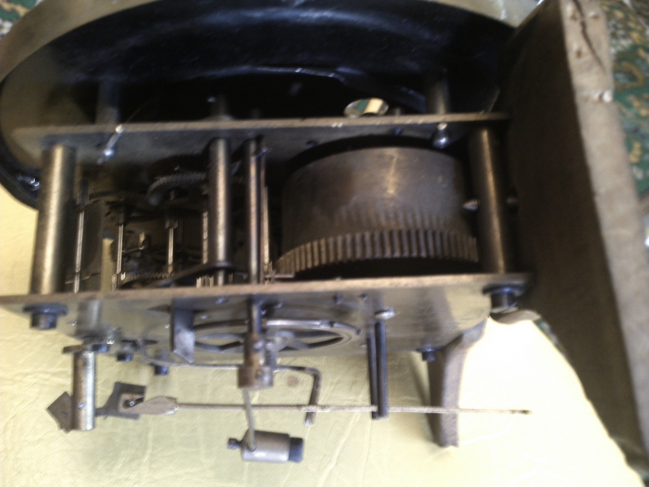

Сегодня добавил в свою коллекцию настенники F. Winter. Высота - 50 см., ширина - 20 см. , Глубина - 13 см. Простенькие, но у меня такой марки нет. Прошу помочь с любой информацией о данных часах, в том числе, насколько они редки или нет. И хотелось бы знать всё ли в них в оригинале и почему на механизме нет клейма?
С уважением Олег Давидович.

Добрый день Давыдович.
Клейма нет потом у-что Винтер сам часы не делал.
В данном случае стоит покупной механизм Кензли.

Олег Давидович поздравляю с приобретением, отличные часы. На резонаторе гонга видно клеймо фирмы Кензле - циферблат с крылышками. Красивые строгие часы двадцатых годов 20-го века, такие часы изготавливались, как правило, из массива дерева, в данном случае из дуба - тяжелые наверное, ещё в таких часах мне нравиться гнутый в круг штапик для фиксации стекла.

Олег Давидович, отличные малышки! Механизм 100% Kienzle, просто без клейма (для торгового дома Ф.Винтер). По времени это 1910-14 годы.
