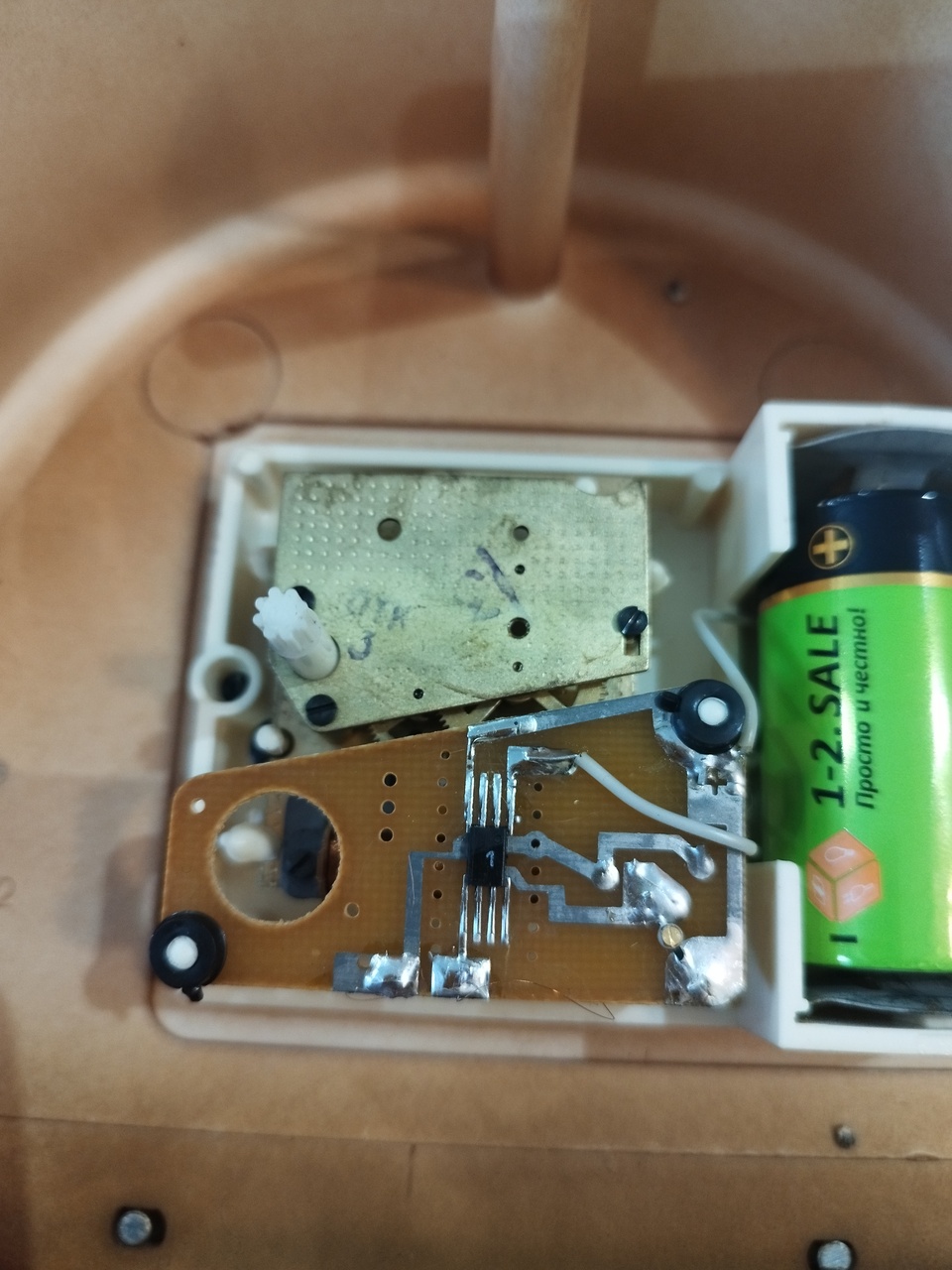

Здравствуйте уважаемые. Подскажите что сделать приобрёл часы Весна нчк 14 на батарейке, часы отстают на 10 минут в сутки, крутилок на механизме не вижу. Что можно сделать, частично смазал механизм, не снимая его полностью, снял верхнюю платину, цапфы шестерен смазал.

Надо понаблюдать. Такое отставание - это 2 секунды в пять минут. Надо понять, за эти пять минут не будет ли залипания секундной стрелки. Посидеть пять минут с секундомером и понаблюдать за секундной стрелкой. Если если наблюдаются залипания - чистить механику. Если залипаний нет, то проверить по секундомеру. Если с секундомером совпадает, то чистить механику, если отстали примерно на 2 секунды, то менять кварцевый резонатор.

Разобрался, всё-таки есть крутилка в нижним правом углу. Очень маленькая просто

10 минут в сутки - однозначно проблемы с механикой. Конкретно на этом механизме - износ (вплоть до полного отрезания!) верхней цапфы оси ротора двигателя.

Нормально идут теперь, крутнул меньше чем на 20 градусов. Всё отлично стало.

Не может такого быть, диапазон регулировки там порядка одной-двух секунд в сутки. Я бы всё-таки проверил механику, особенно ротор шагового двигателя.

siealex скажи пожалуйста модель этого механизма? Есть у него наименование какое то?

Весна 59206Н.
