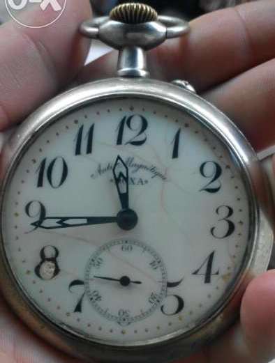

Уважаемые форумчане!Подскажите как отреставрировать этот циферблат?

да практически никак

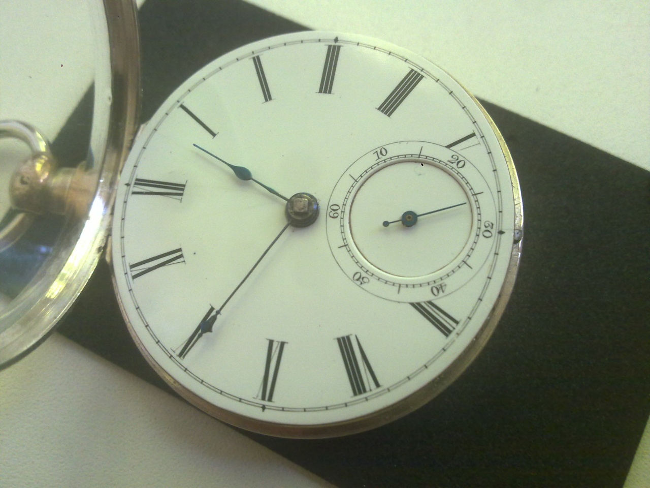

мой результат после ночи в соке от лимона. циферблат английский.
