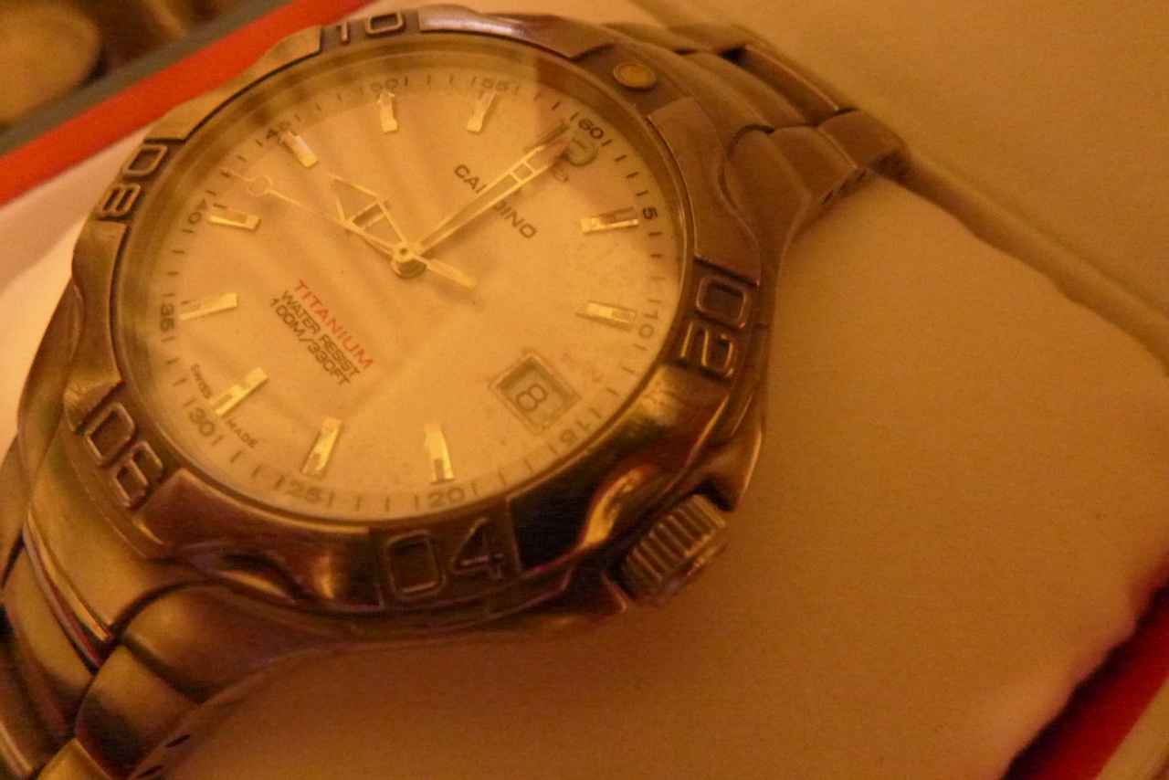

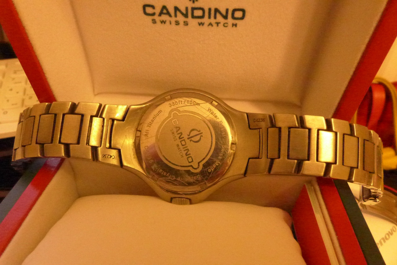

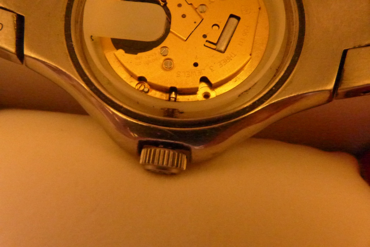

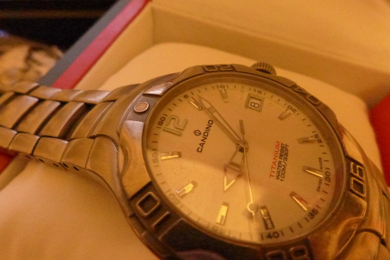

Уважаемые профессионалы, подскажите стоит ли заморачиваться и чинить? Часы куплены в 2006 году, после активного использования в 2011 внутрь попала вода, запотело стекло(остались следы), а 12ть часов окрасились в странный цвет(видимо произошла химреакция), штифт соединяющий безель с механизмом проржавел. Все вышеперечисленное видно на фото. Если вставить батарейку часы идут.

Если часы ценны - стоит, но можно влететь в замену циферблата.

Часы швейцарские, низкой ценовой категории, титан. Механизм ETA F06, легко ремонтируется, также легко меняется, дефицитом не является. Штифт браслета ржавый выбивается-высверливается-меняется. На фото изменений на циферблате не видно, может фото такие. А восстанавливать или нет - конечно это не вложение капитала, но при аккуратной носке они прослужат лет ...дцать.
