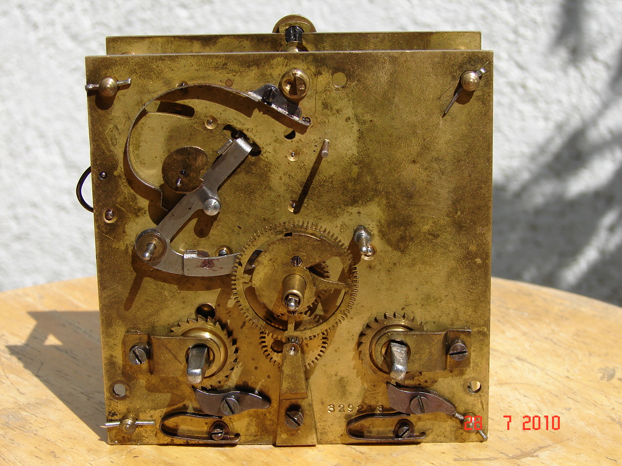

Подскажите по механизму Gustav Becker
Добрый вечер Всем
3 месяца заболел серьезно настенными часами
сами понимаете что это такое
вопрос не в том
попал в руки механизм Беккера
фото присылаю тоже
если была бы у Вас возможность подсказать какие детали механизма боя не хватает
попробую сам сделать их
Заранее благодарю
С уважением

Добрый день, Рамис!
Это механизм GB, произведенный на фабрике в г. Браунау в 1902 году. К сожалению, у меня даже фото аналогичного механизма нет (фабрика в основном выпускала качественные жильные часы, они чаще всего и встречаются). Если что-то попадется, обязательно выложу!

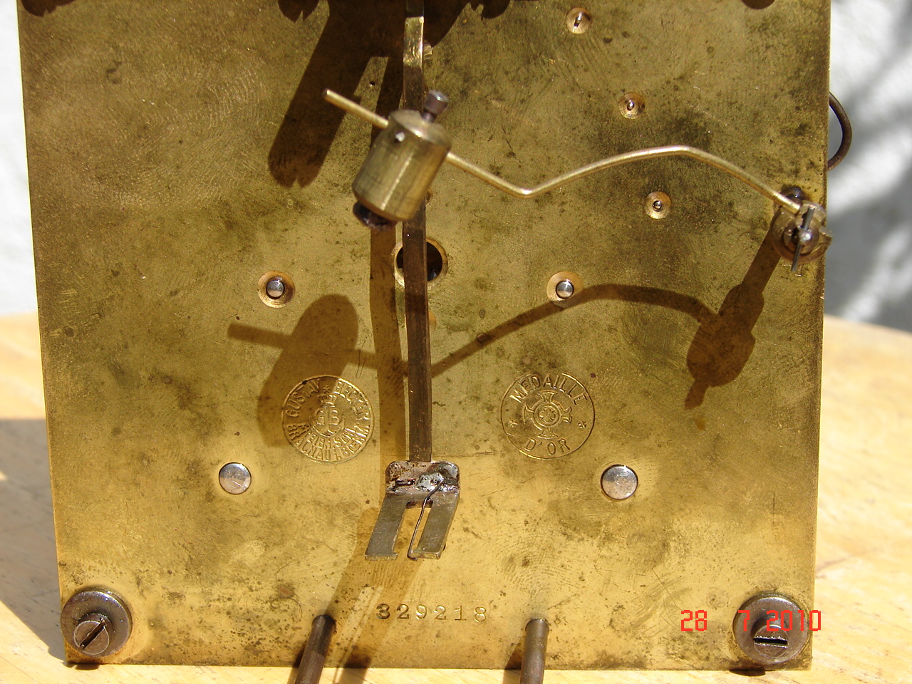

Подскажите
Дорогие коллеги
Подскажите пожалуйста к какому семейству относится этот механизм
нанесены цифры 14059 и отдельно 43
Спасибо

Добрый день, Рамис!
По первому механизму без обозначения. К сожалению, это стандарный для последней четверти 19 века механизм и определить принадлежность к конкретному производителю без клейма не представляется возможным. Многие немецкие мануфактуры и фабрики выпускали механизмы, не клеймя их. Нередко это происходило потому, что механизмы предназначались на продажу, т.е. не покидали фабрики в виде законченных часов. И уже другие люди в других частях света изготавливали корпуса и устанавливали в них механизмы. Единственное, что можно заметить и что может быть зацепкой - необычная форма держателя маятника, возможно, что по ней когда-то удастся выяснить производителя. Но совершенно очевидно, что это была небольшая фабрика - серийный номер довольно низкий. Да, 43 - это, вероятнее всего, требуемая длина маятника.
Второй механизм - Лензкирх. Тут все просто: цифра 26 над клеймом - это обозначение модели механизма, которое встречается довольно часто.
