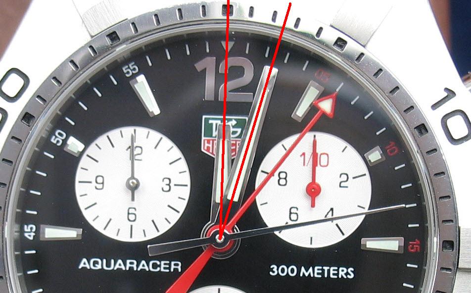

Приветствую уважаемый Форум!
Подскажите plz., это нормальное рассогласование часовой и минутной стрелки?
где-то 2-2 с половиной минуты, т.е. часовая встает на деление часа ровно с небольшим опозданием.

Поставьте минутную стрелку на 12 часов. Отклонение часовой стрелки не должно привешать половины минутного деления. Проверьте и на 3, 6, 9 часах. На шести часах рассогласованность хорошо видно.

...Отклонение часовой стрелки не должно привешать половины минутного деления....
Во! То есть Ваши стрелки даже слишком синхронны Вообще удивляюсь, как вы что-то там заметили Отклонение часовой стрелки в 2 минуты, это-же 1 градус! Транспортиром только безель не поцарапайте

У вас кварцевый хронограф? С датой на "4"?
Стрелки асинхронны в момент срабатывания календаря или в любое время?
на 4.30
Сообщение от Андрей Крукович Посмотреть сообщение
в любое
В принципе не парит...
я понял это в пределах допустимого.
но когда время около ровного часа я в принципе немного замечаю...,чуть раздражает..
Это в принципе исправляется?
Через год-полтора понесу на плановое ТО в сервис тогда попрошу поправить?
Полностью - нет. Там все-равно люфты есть, без них нельзя.
Может это даже и в нормы укладывается, вы по фото красных черточек начертили, вот и кажется что много.

Спасибо, а то думал что не так...
Я правильно понимаю что если люфт в любом случае есть то это это логично что часовая стрелка отстает на где-то на градус, ведь если я мыслю правильно так и должно быть если весь механизм как бы тянет ее(стрелку)
вперед?

это логично
Достаточно взять любые часы, покрутить минутную стрелку взад-вперед, люфты будут сразу заметны.
