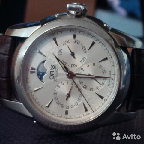

это не ORIS, а китаец, подделка. так что начинайте привыкать к подобным"сюрпризам".

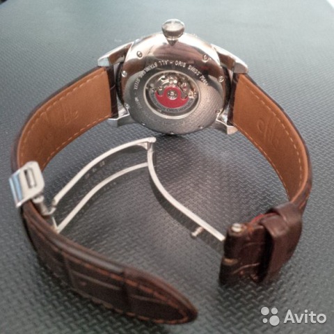

какой еще китаец?? натуральный орис, мне и в сервисе подтвердили.
а проблема с незатянутой головкой остается.

Снимать переводной вал и крепко закрутить головку. Лучше поставить ее на синий фиксатор резьбы, тогда точно не открутится. Самостоятельно делать не советую, неаккуратно будете вынимать / вставлять заводной вал - попадете на немалые деньги, т.к. для исправления разлетевшегося ремонтуара разбирать придется половину часов.

лучше на красный фиксатор резьбы

А без разборки можно? Закрутить получается, затянуть не получается.
