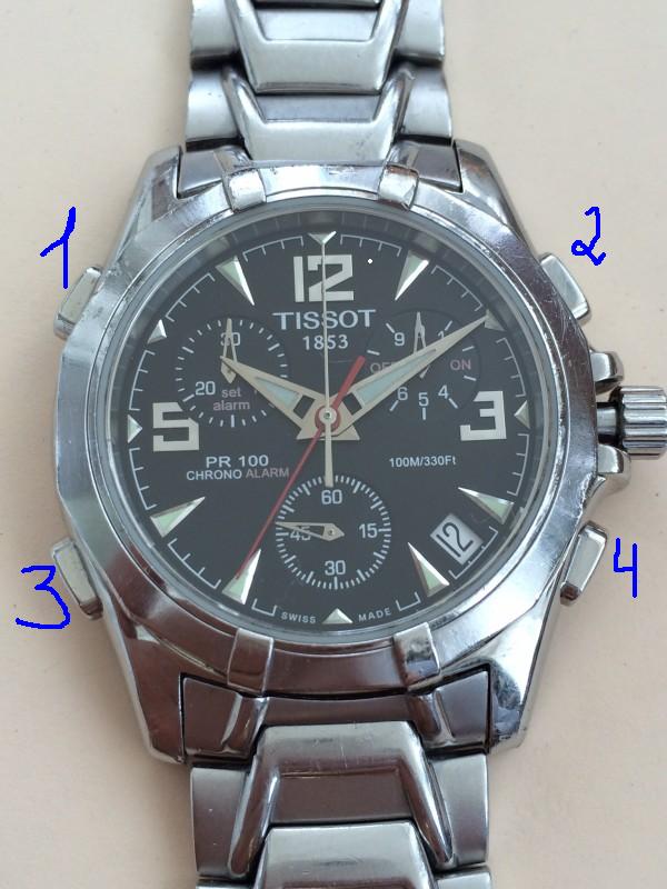

Добрый день! Плохо работает кнопка 4. Включается через раз-два с большим усилием, плохо возвращается на место. Механизм в полном порядке. Интересует ремонт в Москве и цена. Спасибо.

Либо согнулся шток кнопки, либо попала грязь между телом кнопки и стаканчиком, либо выработалась смазка сальников. Кроме пункта 1 обычно бюджетная работа, по силам большинству мастерских.

Работа обычная, однако у этой водонепроницаемой модели, кнопки установлены технологично так, что не каждый их может снять и установить. Необходим инструмент и опыт аналогичных работ.
