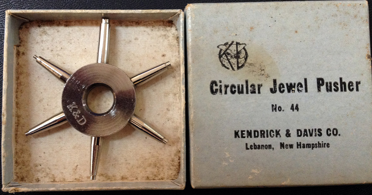

часть я понимаю, но как то только сугубо предположительно.. например, Jewel pusher - как то понятно, но как же можно ровно двигать камни вручную?

Jewel pusher - это выдавливать завальцованые камни в старинных часах, после развальцовки. Фактически бесполезный инструмент, у меня есть аналогичный, просто для коллекции лежит. Можно и зубочисткой выдавить.

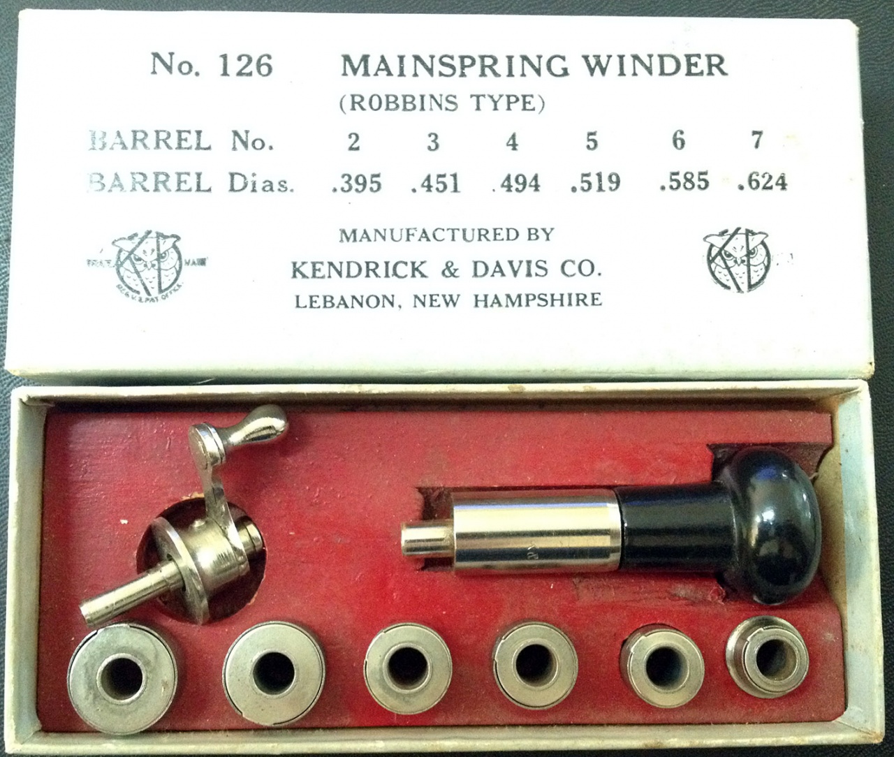

Заводилка для пружин - это заводилка для пружин. Именно эту сложно использовать из-за толстого вала.

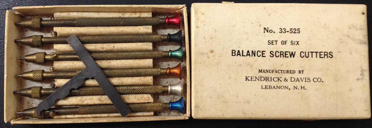

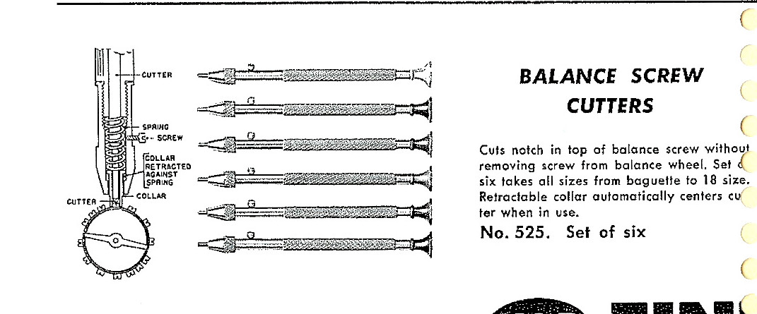

Набор фрез для винтов баланса - уменьшать вес винтов.

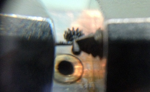

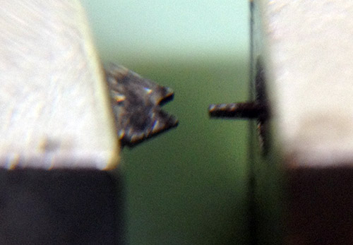

фреза для винтов - винт вставляется в отверстие и фрезой делается коническое отверстие ? так? чтобы не стачивать "неэстетично" торцы головок винтов?
про моталку понял - сам удивился такому толстому валу.. или переделывать, или продавать любителям больших карманников?

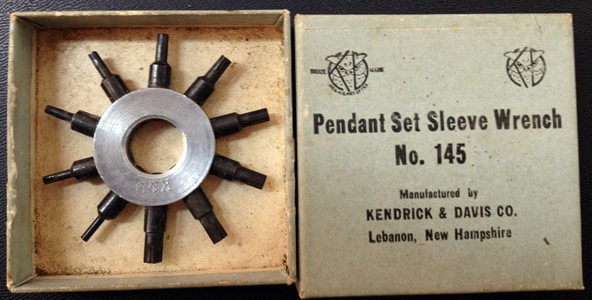

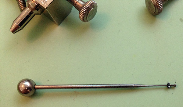

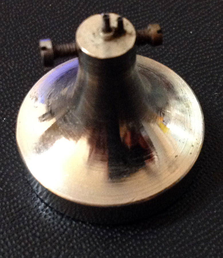

№1 - плохое фото. И зависит от того что вставлено в пьедестал (а его и не видно). Можно отвертку вставить, тогда можно раскручивать штифты браслета с двумя винтами по сторонам (к примеру)

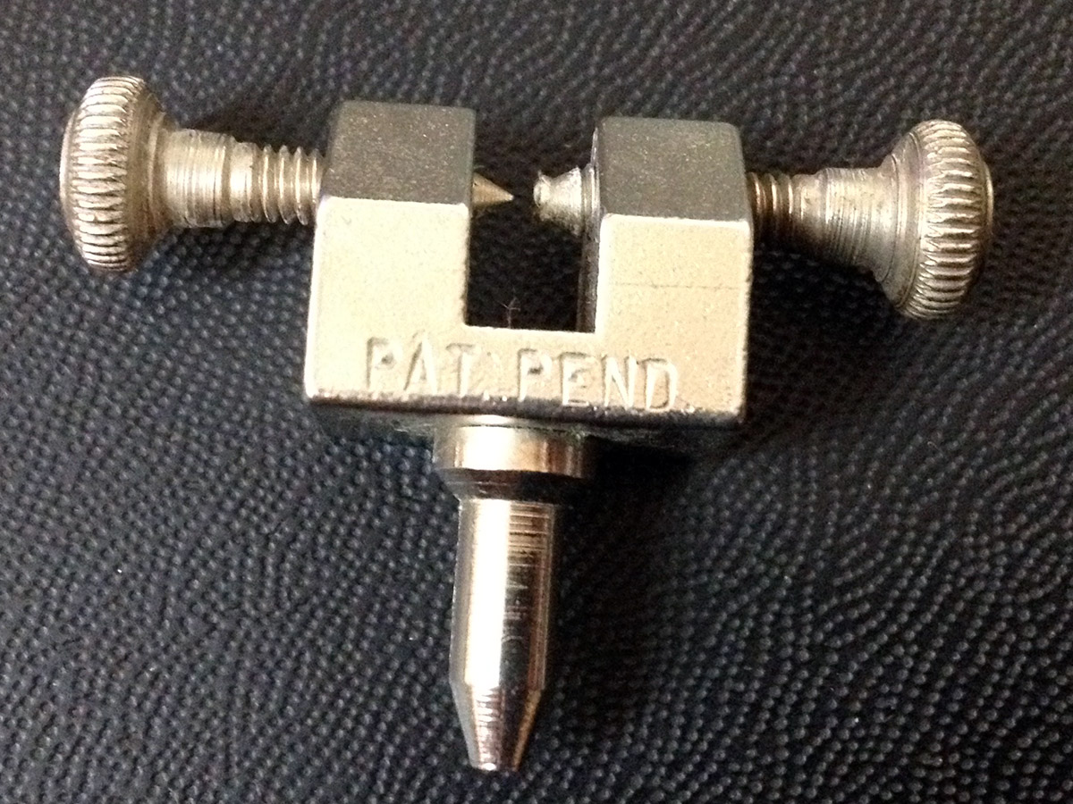

Это подрезалка для винтов баланса, но подрезает головку со стороны резьбы оставляя неиспорченной верхнюю часть
Сообщение от Anth Посмотреть сообщение
Для американских карманников - самое оно

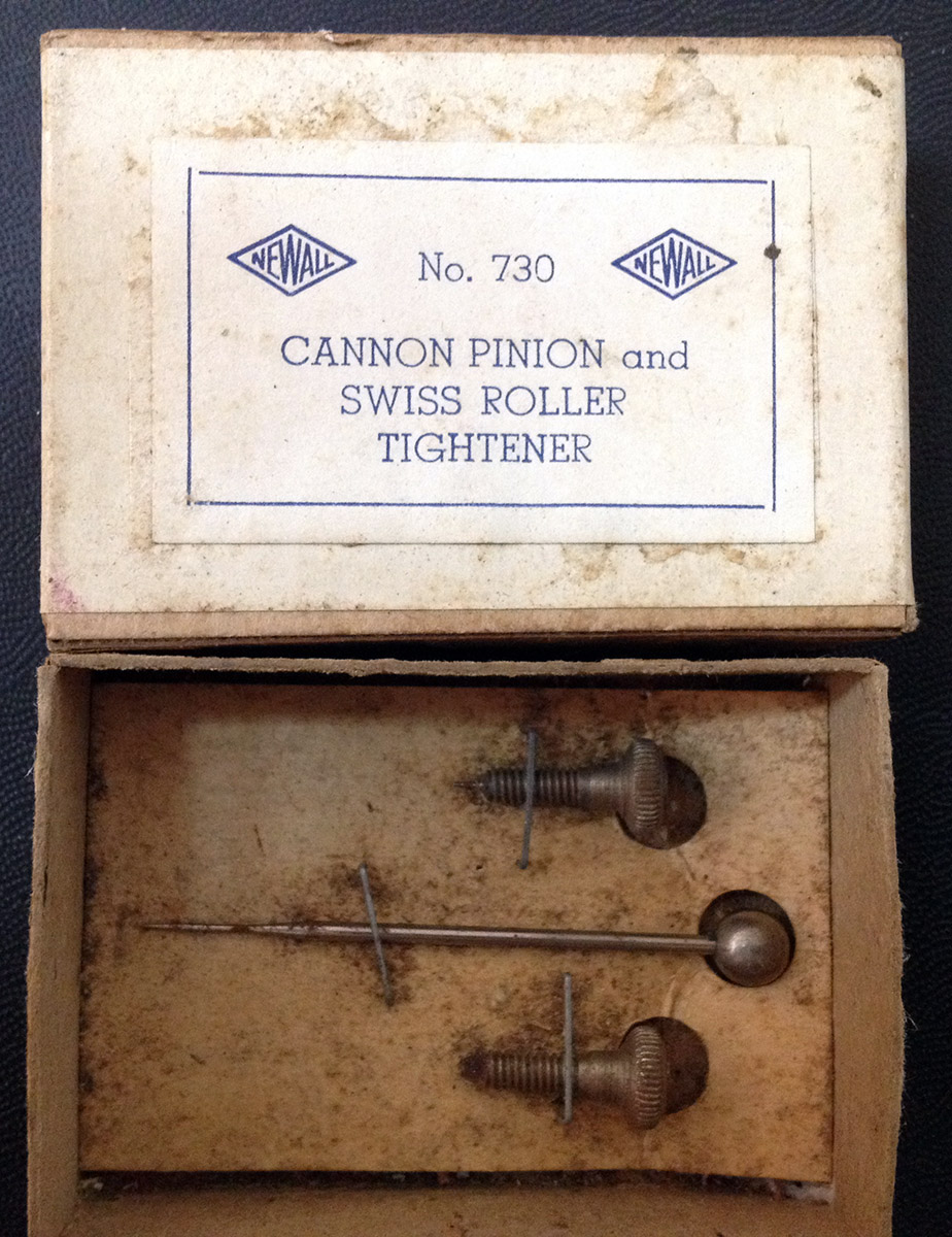

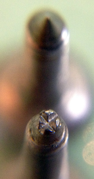

видимо все верно, начет номера 1. там фрезы.

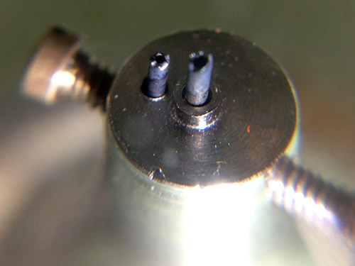

номер 2 по видимому, используется с номером 6 (головки идентичные), но разные рабочие части, в одной паре "крест" - и конус на конце винта,
на второй - V образный вырез, я так понял, все это для изменения фрикционных свойств cannon pinion - расширить или сжать. или расширить если пережал ))))

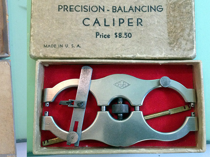

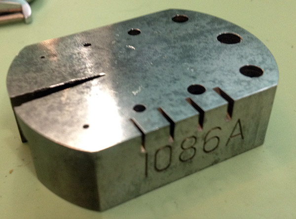

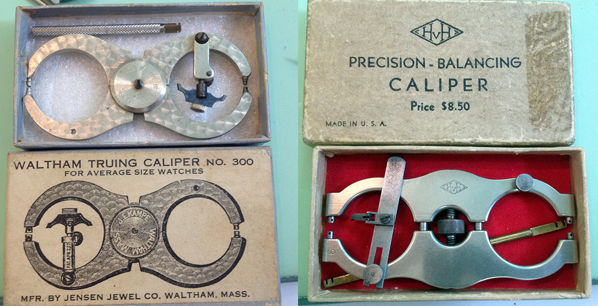

вот для чего этот калипер? никаких отверстий.. как будто для измерения..
есть ли у кого нибудь мануал на этот вот инструмент?
и еще вопрос для опытных ))

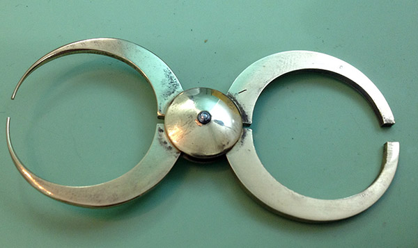

какой ляуфциркуль объективно лучше?
Добрый вечер, Антон!
Конечно, лучшим будет лауфциркуль параллельного действия, не один раз я это сказал.
С уважением, Душан
