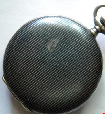

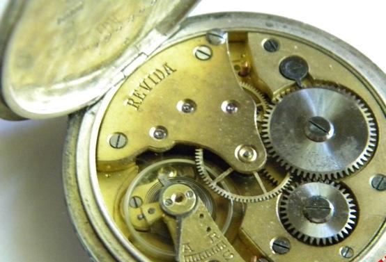

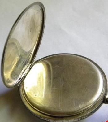

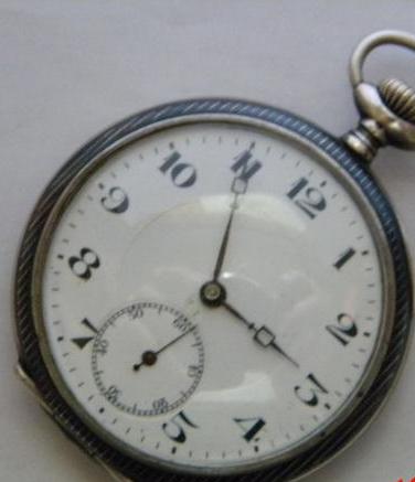

Уважаемые друзья!Кому известны вот такие часы?Серебро,чернение.Перерыл весь интернет и не нашел никакой информации.Поделитесь пожалуйста сведениями.Также хотелось бы услышать Ваше мнение о механизме,меня смущает градусник:как правило в таком положении рычажок говорит о слабой пружине.Часы вероятнее всего отстают.

Привет,Виктор,приятные часики,правда сказать оних мне нечего,градусник пусть не смучает,но проблемы с волоском(слипание) у них по моему имеются отсюда,и положение градусника,а вот микрорегулятор(скорее всего Рида)с них снят,но это вобщем на скорость не влияет,подобрать можно,если разумный ценник я бы голову себе градусником не забивал,а взял бы.

А как быть с микрорегулятором?И какую роль он играет?Не он ли имеет поэтическое имя "лебединая шея"?

Роль сейчас сугубо эстетическая, реально им регулировать особого смысла нет. Разброс в разных положениях такой, что все равно градусником некое усредненное значение приходится выставлять. Пока молодыми были может и удавалось микрорегулятором практически в ноль вывести.
