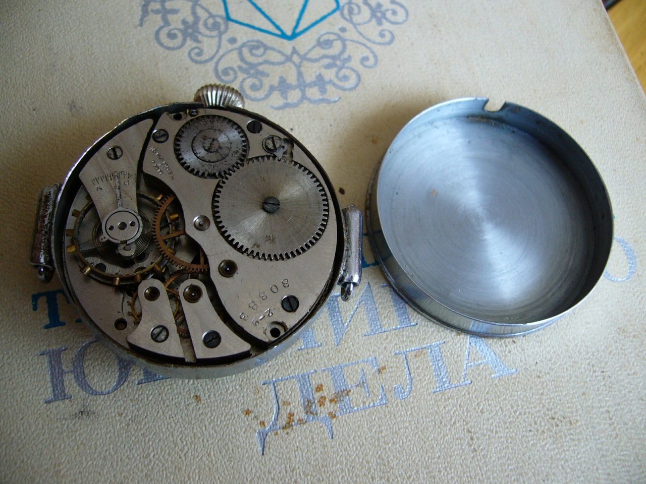

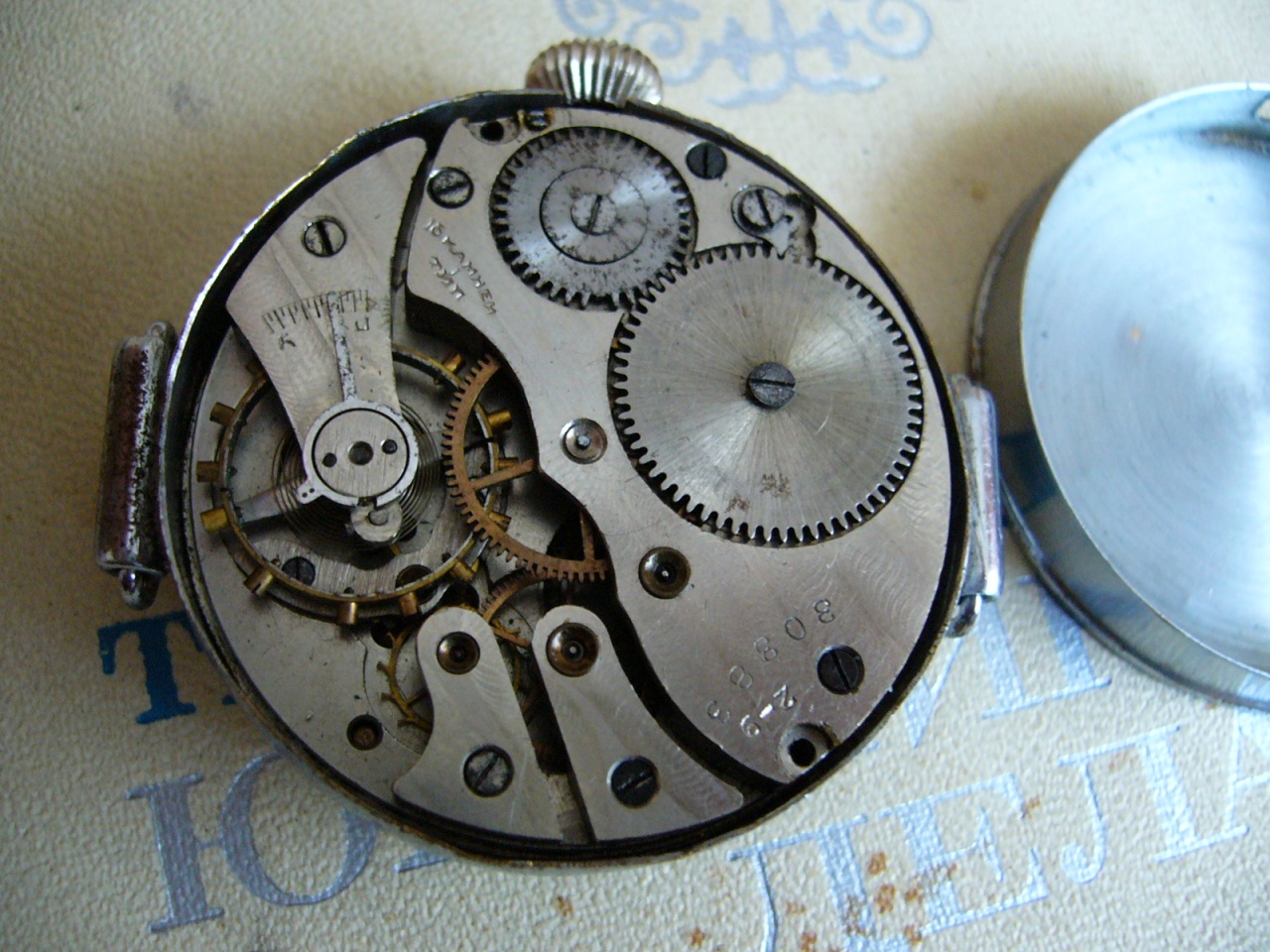

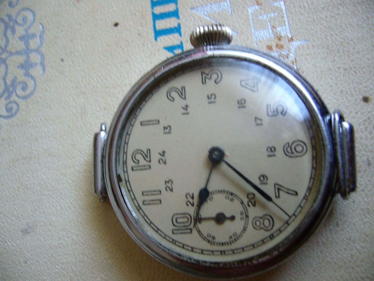

Друг попросил найти мастер что бы отремонтировать часы "Кировские" оставшиеся от отца. Вопрос в следующем на сколько сложен ремонт этих часов и реально ли найти на них запасные части ? Вопрос задаю потому в моем городе тяжело найти мастера по механике. Мастер который их смотрел сказал что что то с камнем (надо менять), но делать отказался сказал не может. Вот такие дела.
Забыл написать. С часами следующая проблема о ни то идут то не идут (зависит от положения). Так же запас хода 12 часов вместо положенных 24

Запчасти найти можно, у часовщиков есть..
камень поменять не сложно.
идут не идут - возможно поломана цапфа оси баланса (он тут не противоударный).
в любом случае - к мастеру.
