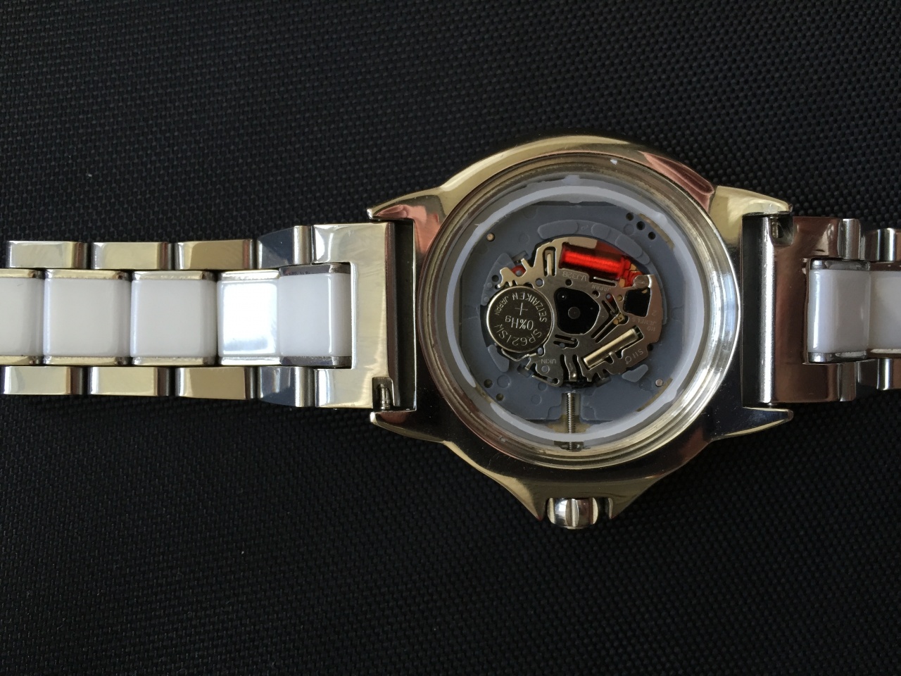

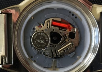

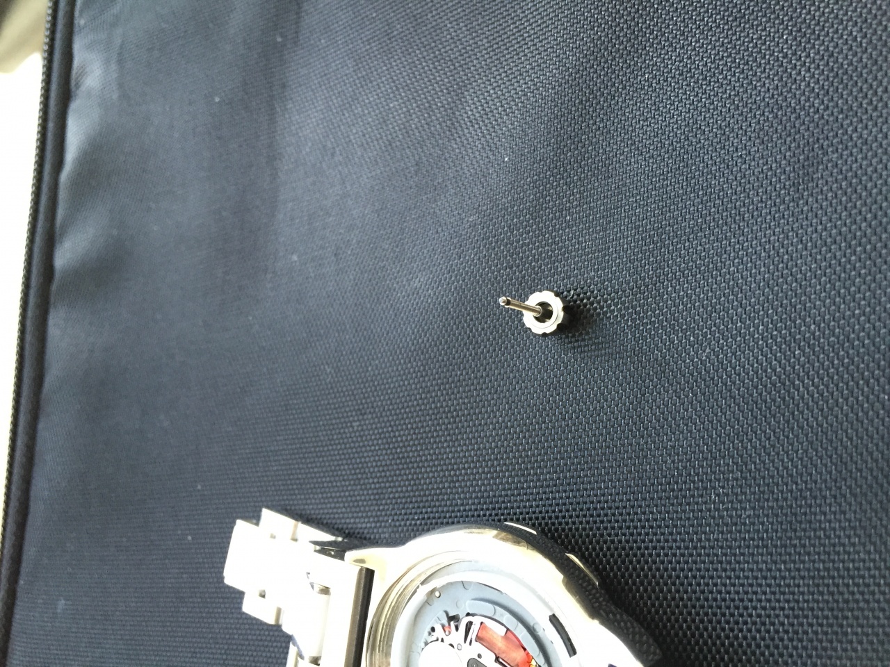

Добрый день,
Менял дату и сломался или вылетел заводной вал. Дата теперь не переставляется. Что можно сделать? Задача либо вставить вал если он не обломился что мне не понятно либо обеспечить смену даты.
Спасибо всем!

Вал обломан, а обломок остался в механизме. Теперь только ремонт или замена механизма (с валом разумеется)

А дату никак не сделать чтобы переставлялась?

Если удалить обломок вала и установить новый,то дата будет работать как новая

Вопрос как его удалить ... а вал отдельно реально купить?

Кажется он http://www.ebay.co.uk/itm/Watch-Wind...item2a3cdd8c3a
------- ДОБАВЛЕНО ЧЕРЕЗ 11 МИН --------
Надо извлечь батарею,затем механизм из корпуса.Обломок должно быть видно.
Необходимо пинцетом с очень тонкими губками ухватиться за обломок. Нажимая на точку на пластине иглой,потянуть.
Если ухватиться не удается,то необходимо разбирать механизм. А для этого нужен инструмент и, главное, навык.

Спасибо большое. Обломка не видно. Видимо он в глубине (. Ладно буду думать что с этим делать. А вообще дорогая операция по замене если в мастерской делать?
Настоятельно рекомендую. Работы там на 7.5минут. Лучший для Вас вариант это замена вала если он есть в наличии. Да и механизм недорогой(ок $8).
Сумму я Вам назвать не могу. Вы в Москве все таки γεια σου.
