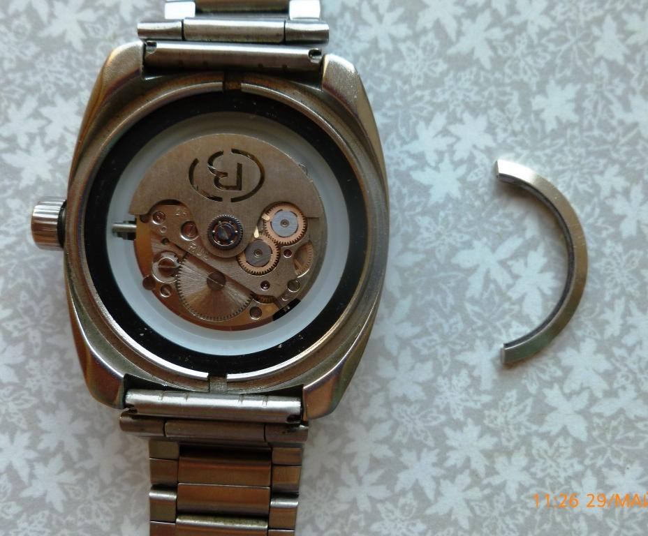

Приветствую всех !
Мастера, подскажите, пожалуйста ! С маятника "Амфибии" отвалилась вот такая штука. Свободно вставляется и свободно слетает.
Могу ли я сам как-то укрепить эту загогулину ? Ну там, может на клей посадить...

можете , но лучше ротор снять, а потом клеить. а вот это уже к мастеру

То есть, если я аккуратно на клей посажу намертво ; потом при каком-то ремонте не может потребоваться снять эту штуку ?

Лучше припаять мягким припоем. Открутите винт в середине и ротор выдет вместе с подшипником. Соберите части ротора и сделайте пайку с внутренней стороны, чтоб не было видно когда ротор на месте. Акуратно почистите остатки флюса и лишний припой, чтобы не мешал при вращения ротора

Поддержу - лучше паять, снимать эту штуку не придётся НИКОГДА, этого не потребуется. Главное,сделать аккуратно и убрать лишний припой чтобы нигде не цепляло и сектор вращался свободно.

согласен, лучше паять. но некоторым паять трудно - для этого тоже нужен опыт.
таким лучше клеить.

А как она изначально закреплена? Точечной сваркой?

Этот грузик изготовлен из вольфрамового сплава и на заводе крепится расклепкой изнутри по контуру окружности в нескольких местах.
Паять никогда не пробовал - расклепывал по заводским точкам клепки.

Заменить в сборе и забыть.
