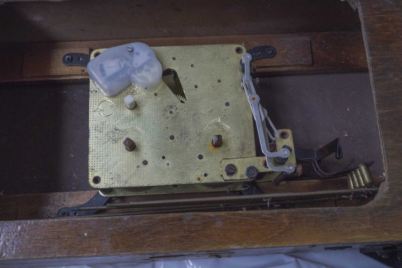

Купил по случаю вот такие часы
Пружины вроде как целые (при попытке завести есть упругость) но механизмы, что хода что боя заклинены.
Если пальцем попытать провернуть ось секундного колеса ход идет пока давишь, а значит приставной ход целый именно это натолкнуло на попытку восстановить, а не разобрать на запчасти изначально брал как донора для своих часов.
То что нужна разборка и чистка это очевидно и это буду делать но в связи с тем что в таком состоянии часов еще не встречал есть несколько вопросов:
1. Как лучше отчистить платы да и вообще всю латунь хочется получить приятный желтый матово-блестящий цвет.
2. Как посоветуете почистить и восстановить вид молоточков?

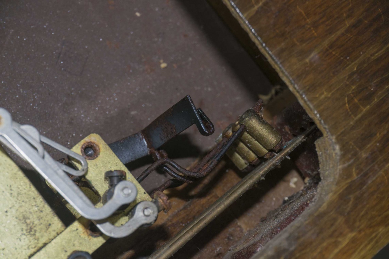

3. Чем лучше чистить струны (там на них кое где выступил зеленый налет).

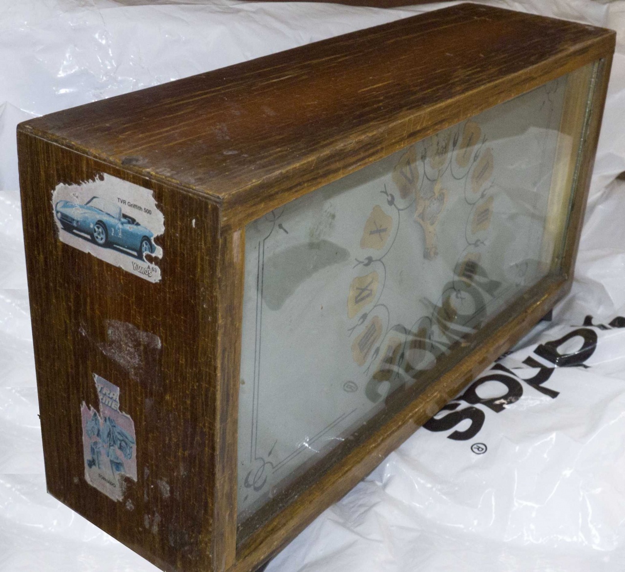

4. Что посоветуете делать с корпусом?

Часы разбирать до винтика (при такой ржавчине). Платы и шестерни (кроме приставного хода) можно чистить либо механически, либо погружением в раствор (поищите в интернете - он есть. Состав: вода, жидкое мыло, ортофофорная кислота и прочее. Мой товарищ пользуется для очитки деталей крупногабаритных часов.) Корпус я бы очистил от старого покрытия "уничтожителем лакокрасочных покрытий" (у нас В-52). Зашкурил. А дальше на Ваше усмотрение. Я покрываю морилкой (можно водной или неводной), а затем либо лаком, либо мебельным воском. С приставным ходом - отдельная песня. Пока закончите с корпусными работами и механизмом. Удачи.

по крайней мере сильной выработки в отверстиях цапф хода я не вижу, поэтому может быть ТСу и повезет в ремонте
но "срезать углы" с этим механизмом нельзя
разбирать полностью, мыть тщательно, пружины тоже вынимать и мыть
платы кстати, покрыты лаком, так что мыть их нежно, или же счищать весь лак
сам сейчас делаю Весну - Владимир с боем, уже собрал механизм, пришлось вставить 2 футора в отверстия с выработкой, полирнуть несколько цапф и заново покрыть лаком заднюю платину

Я тоже сейчас перебрал такую Весну. Порадовало то, что не обнаружил выработок и износов. Пришлось заменить корпус барабана боя ( 7 зубов срезаны были) и триб ходового колеса. Теперь сделаю корпус и сделаю фото.

А можно по подробнее что за лак на платах и нужно ли его восстанавливать у Харитончука ничего такого не нещел, просто уже думал почистить платы нулевой и потом немного палернуть войлоком с пастой гое но услышав про лак задумался стоит ли.

платы ... немного палернуть войлоком с пастой гое
нельзя
абразив попадет в отверстия осей, и вымыть его будет крайне трудно, если начнете прочищать отверстия с гои зубочистками, то абразив внедрится в латунь и так там и останется, приводя к износу цапф

Да , в отверстия зубочистки . Пока не покрыто лаком пальцами не косаться платы. Ну и задуть спреи-лаком акриловым.

Чем то типа такого https://www.tairtd.ru/shop/laki/lak-...i-glyantsevyy/
А как он с бензином будет если потом разбирать мыть не раствориться?
И все таки что лучше отмывать растворами платы или чистить механически? Ели чистить то чем нождак, мел, зубной порошок, зубная паста, спец пасты?

есть специальные растворы для мойки часовых механизмов
воспользуйтесь поиском
и держите подальше всякие абразивные пасты от механизма
на счет механической очистки: http://restavracija.in.ua/p10580033-...ata-steel.html
на счет лака - вы что кисточкой мазюкать будете?
естественно лак нужен аэрозольный
акриловым я не доверяю, как по мне, лучше алкидный
