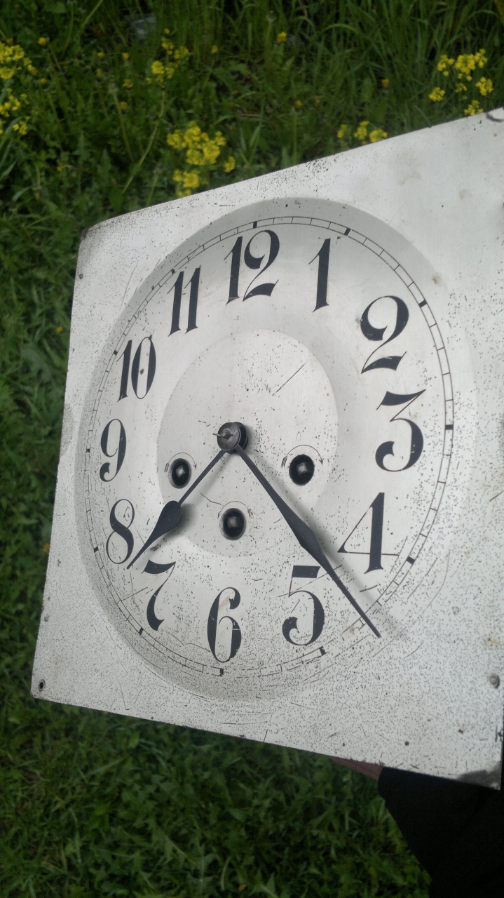

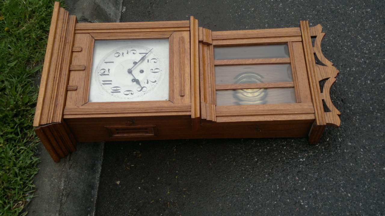

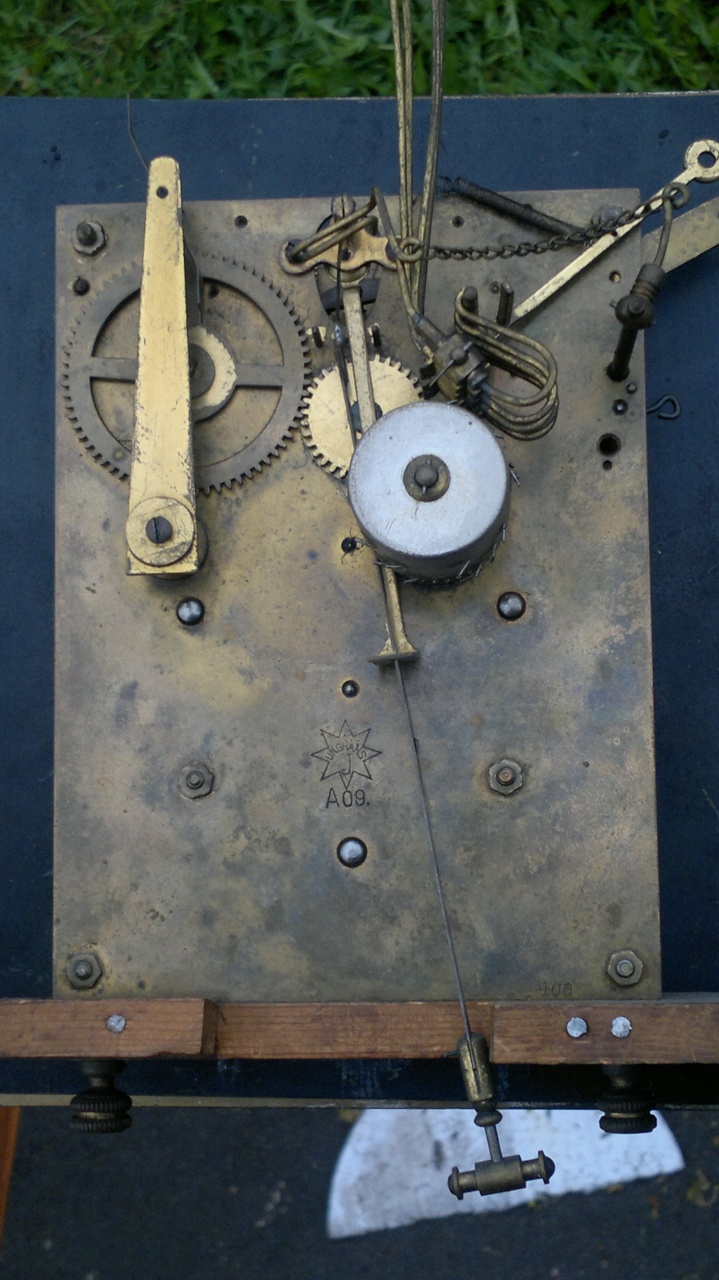

Еще раз спасибо за уделенное мне внимание. Вроде бы все фото.Хочу знать,сколько можно за них заплатить и возраст хоть в первом приближении.

Добрый день.
Это часы настенные с четвертным боем.
Производства фабрики братьев Юнгханс.
Сделаны в первой половине 1909 г.
Неплохой механизм, хоть и на сборных трибах.

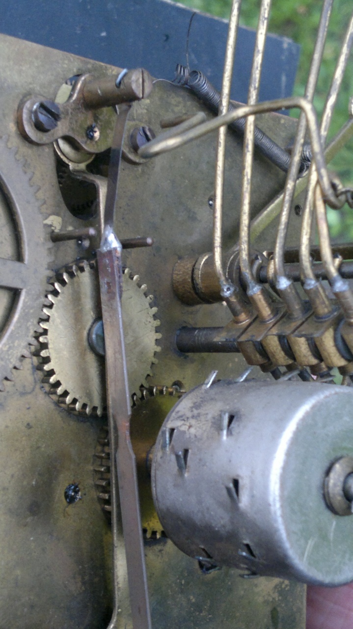

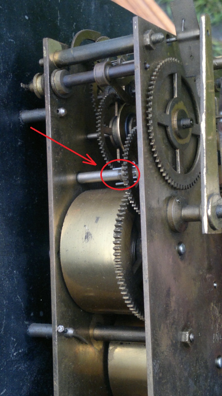

хорошие часы, но нуждаются в репассаже (а какие старые часы в нем не нуждаются?)
надо посмотреть что с трибом недельного колеса четвертей

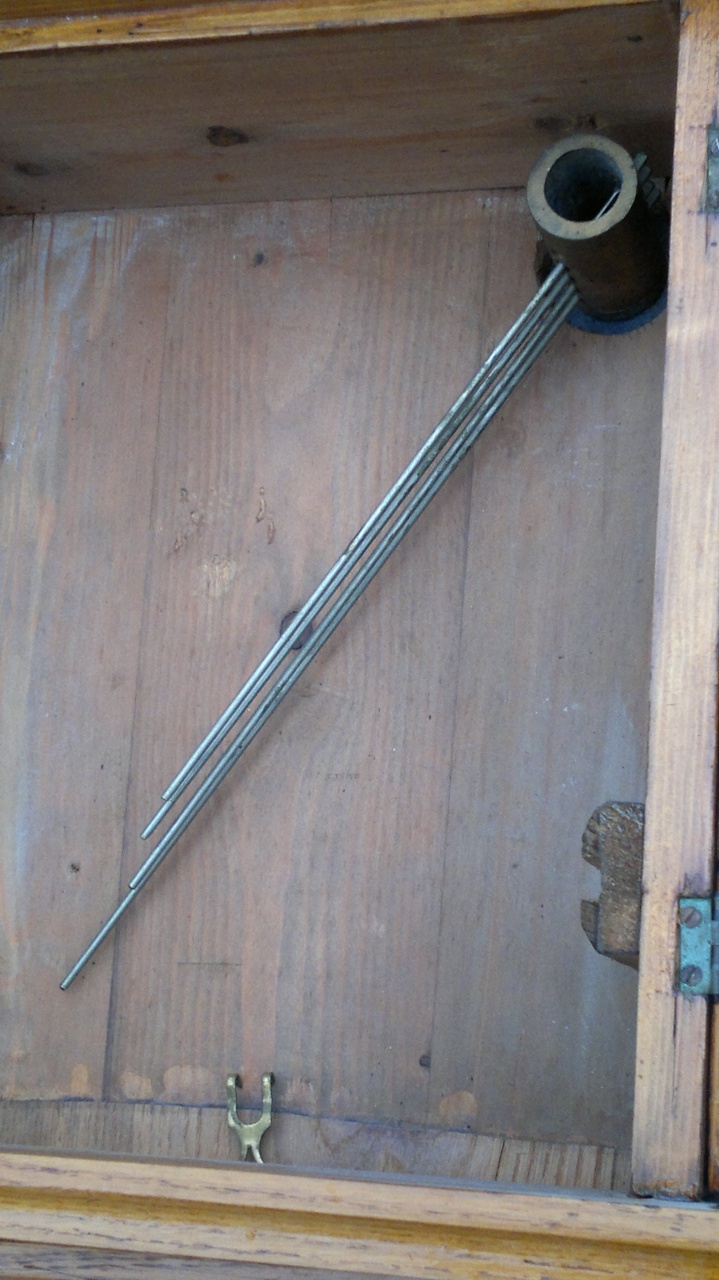

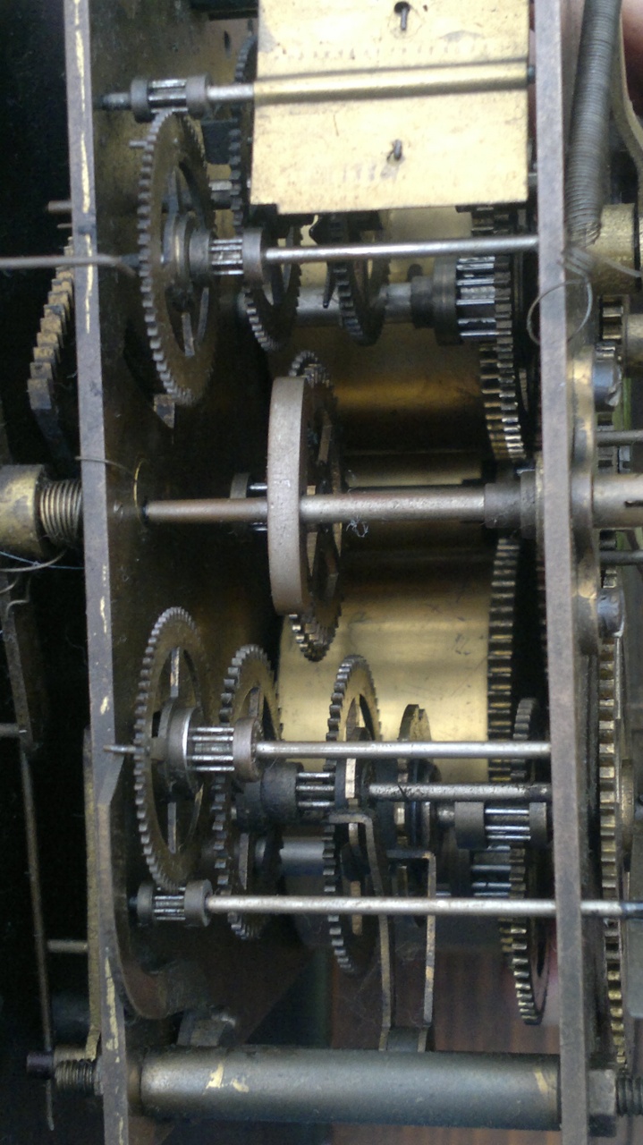

Нечасто попадаются четвертные часы в дешёвом исполнении: с наборными трибами, штампованным игральным валом и одной группой струн для четвертного и часового боя. Но платины при этом цельные. Подвес маятника, похоже самодельный, а родной, наверное был в стиле ОЧЗ без боя.

Василий, выпускал Junghans такие механизмы. С уважением

Сообщение от Dima343 Посмотреть сообщение
Похоже там повылетали спицы и их заменили новыми, а лишние концы не отрезали, вот они и торчат.
