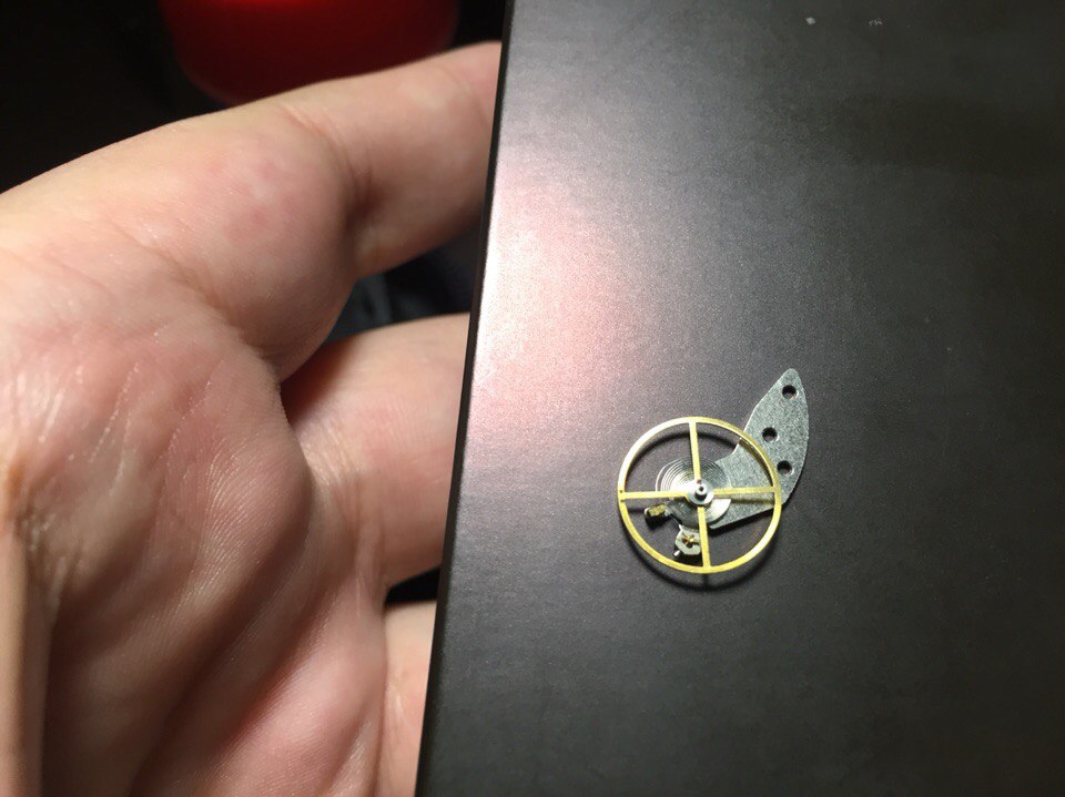

Баланс для Seiko! калибр 6309. Нормальный ли он, может кто опытный визуально сделать предположение?

Фотографировать нужно баланс на весь размер фото, а не ладошку с картонкой - баланс просто не виден

Выглядит все хорошо .

Может я туплю, но сам баланс с Сейко? Смущает форма спиц обода, мне встречались только закруглённые с утолщением к ободу...

По токое фото можно сказать, что спираль нормальная. Но цапф не видно. Вот какое фото нужно чтобы было возможно сказать

Сообщение от Trops Посмотреть сообщение
Да, это от Сейко 6309. У меня есть такая, специально сравнил.

Ну тогда по такому фото ничего не определить...

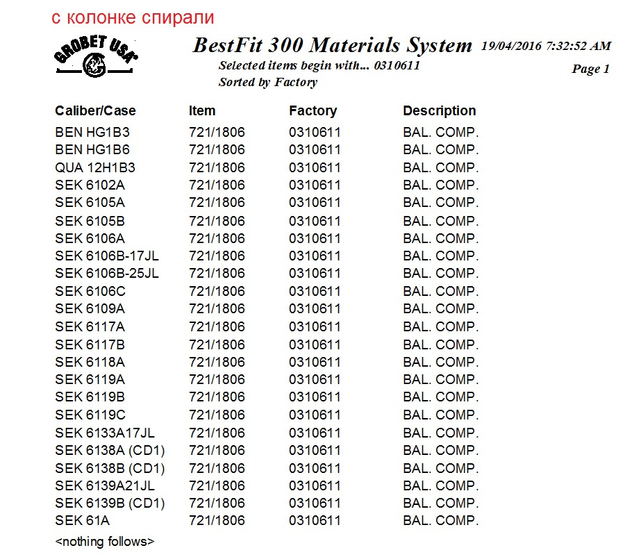

Доброе утро!
Андрей полностью прав. Ниже показана листа часовых калибров у которых находится такое же колесо баланса, с колонке, и без колонке спирали.
На Ваше фото, показано колесо баланса без колонке спирали, со специальным регулятором и держателем для спираль на мостике.
