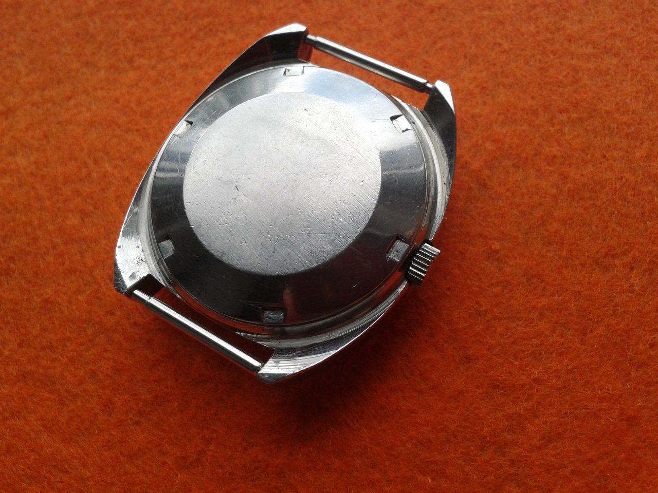

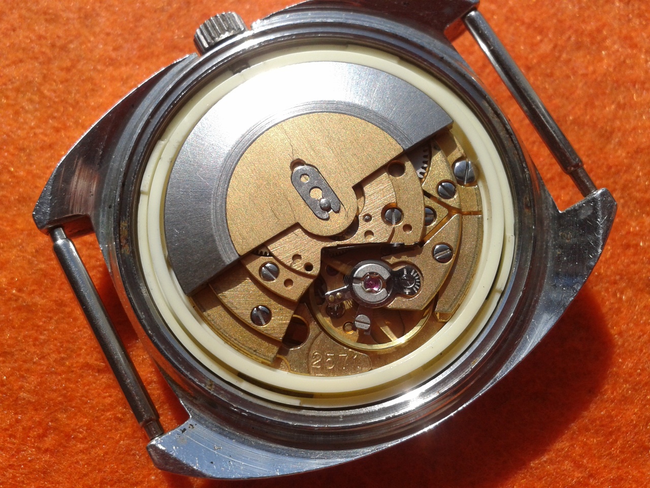

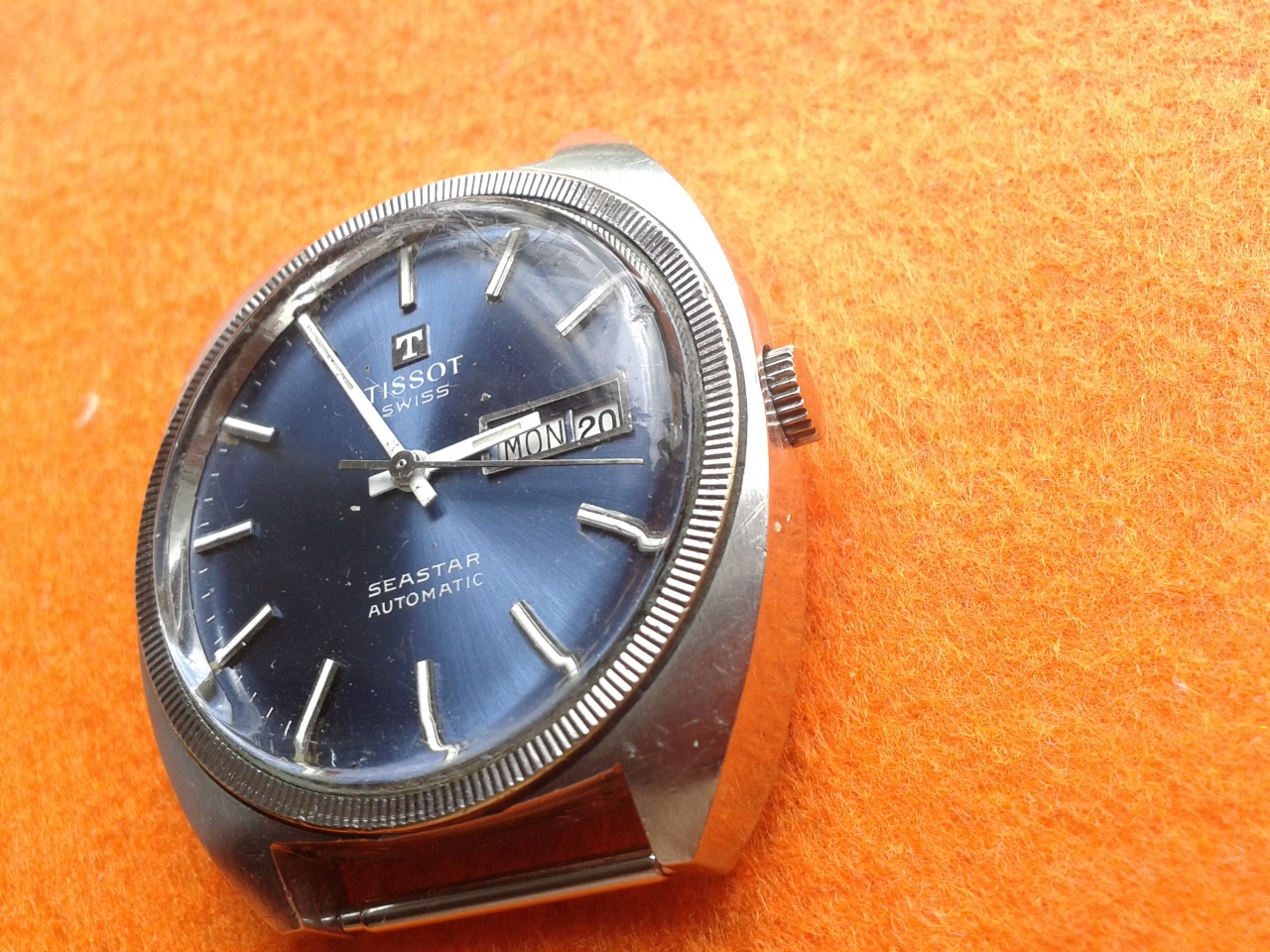

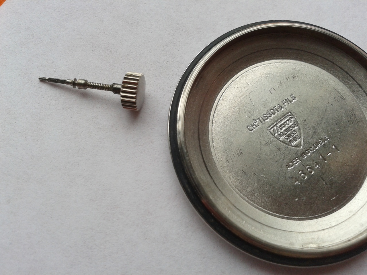

Здравствуйте.
Подскажите пжлста как в этой модельке устанавливается дата и день недели кроме как самоходом ??? ЗГ выскакивает только на одно положение - перевод стрелок.. Методом тыка не лезу - боюсь испортить механизм,а мне очень нравится журчание его ротора автоподзавода...Может кто имеет такого старичка - подскажите и расскажите об калибре 2571 и данной модели SeaStar вообще,а то кроме как пособия по ремонту на вражеском языке ничего не нагуглил
Полностью ли аутентична данная модель и стекло я так понял тут изначально шло полимерное ???
Заранее спасибко !!!

Сообщение от sanjok Посмотреть сообщение
а то какой-то гробовой игнор
А что тут скажешь? Должно быть два положения головки. А что с калибром, это к мастерам. Попробуйте задать вопрос в разделе Ремонт
Здравствуйте.
У меня есть Seastar 1972, правда там мех. TISSOT 2481, дату меняю нажатием на заводную головку.

Про "журчание" ротора. Мне оно тоже нравится, необычный звук. По мех. http://www.ranfft.de/cgi-bin/bidfun-...wk&Tissot_2481

Всё очень просто. Дата прокрутом ЗГ в какую то из сторон, в выдвинутом положении, а день недели крутить стрелками надо. Или наоборот), забыл уже. Были старые автоматы Сиастар, тоже удивился такому решению, но часы ж из первых автоматов, так что ничего архисложного).

Всем СПАСИБКО !!! Разобрались с товарищем - ЗГ просто не родная и поэтому не "фунциклирует" как положено - при изъятии механизма из кузова всё работает :
дата нажатием ЗГ,а день банальным прокрутом стрелок...
