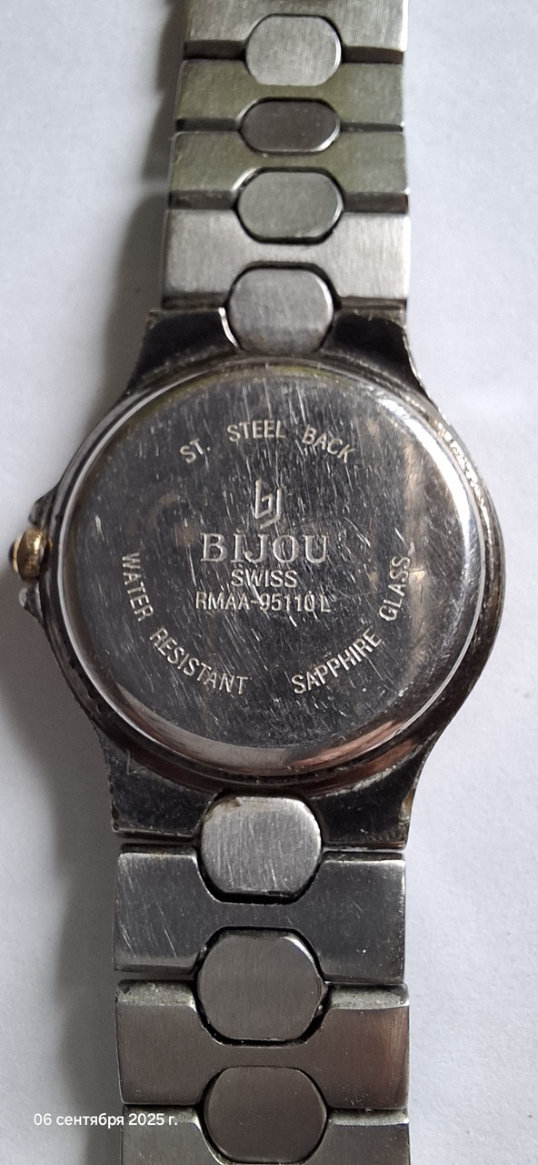

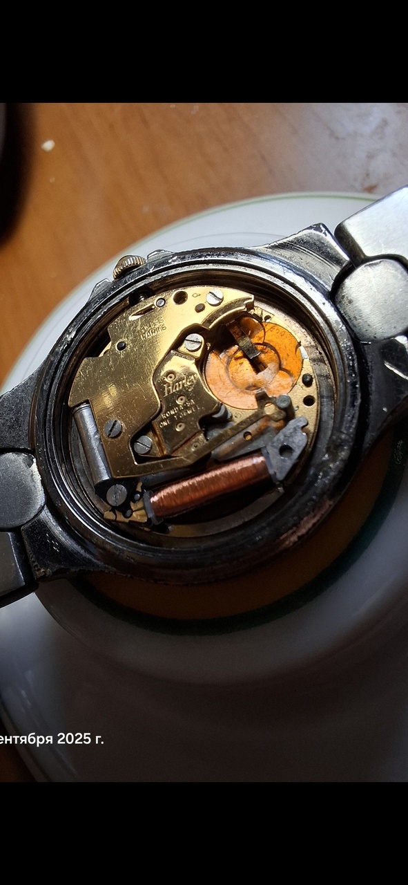

Подскажите по часам и механизму "Bijou".
Не могу точно определить механизм Ronda, помогите пожста)

Очень похож на Ronda 585 или 785. Есть ли у него на мосту или на пластиковой обойме выбитый очень мелкими цифрами номер?

Больше никакой информации на часах нет, спасибо огромное, что откликнулись.
Может как-то по размеру самого механизма можно определится?

Помогите определится с калибром, кто знает..., пожалуйста������
Диаметр самого механизма 17мм.

784

784 нет секундной,
Скорее 775-3, тока не уверен по высоте
