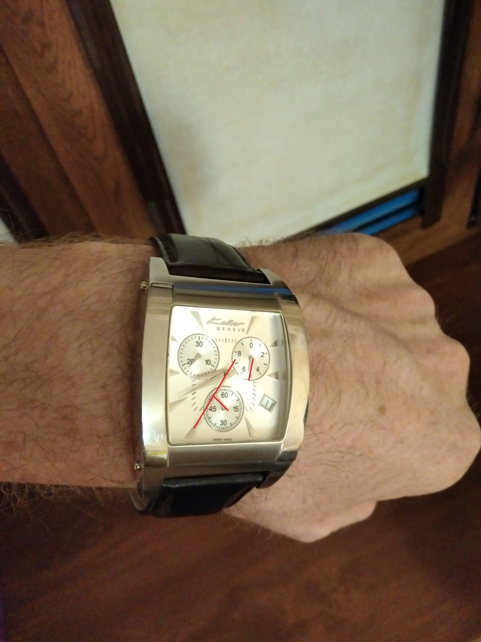

мои Kolber k8473 давно лежат, одевал редко, заметил, что "сбились" стрелки хронографа, не помню, чтобы их повреждал. Хронограф работает, но при сбросе стрелки встают не на "12", а в другое положение.
в чем может быть проблема?

Можно боковыми кнопками регулировать, при выдвинутой зг.
спасибо!!
позор мне, часам 10 лет, а я этого и не знал)))
