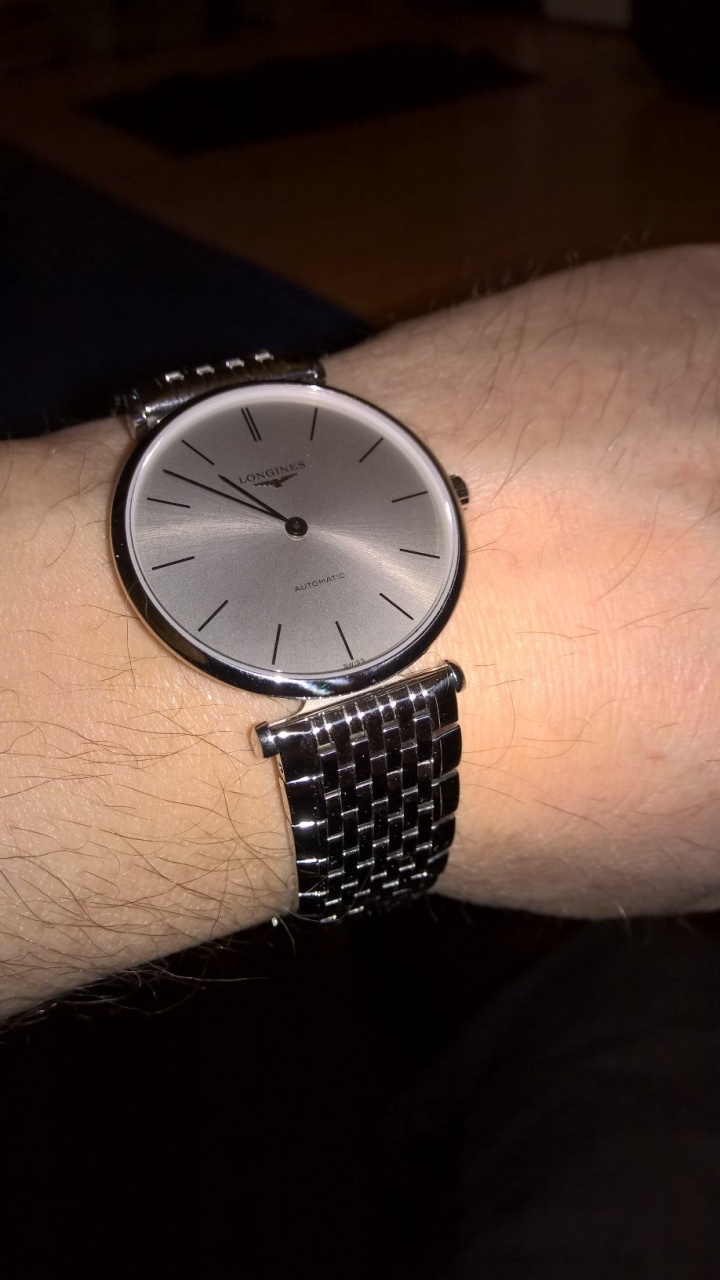

Мои La Grande Classique шумели очень сильно стоило только рукой пошевелить. После репассажа и замены приличного количества деталей (результат купания в море), включая вот эту полукруглую фигню, которая крутится, часы работают бесшумно.
