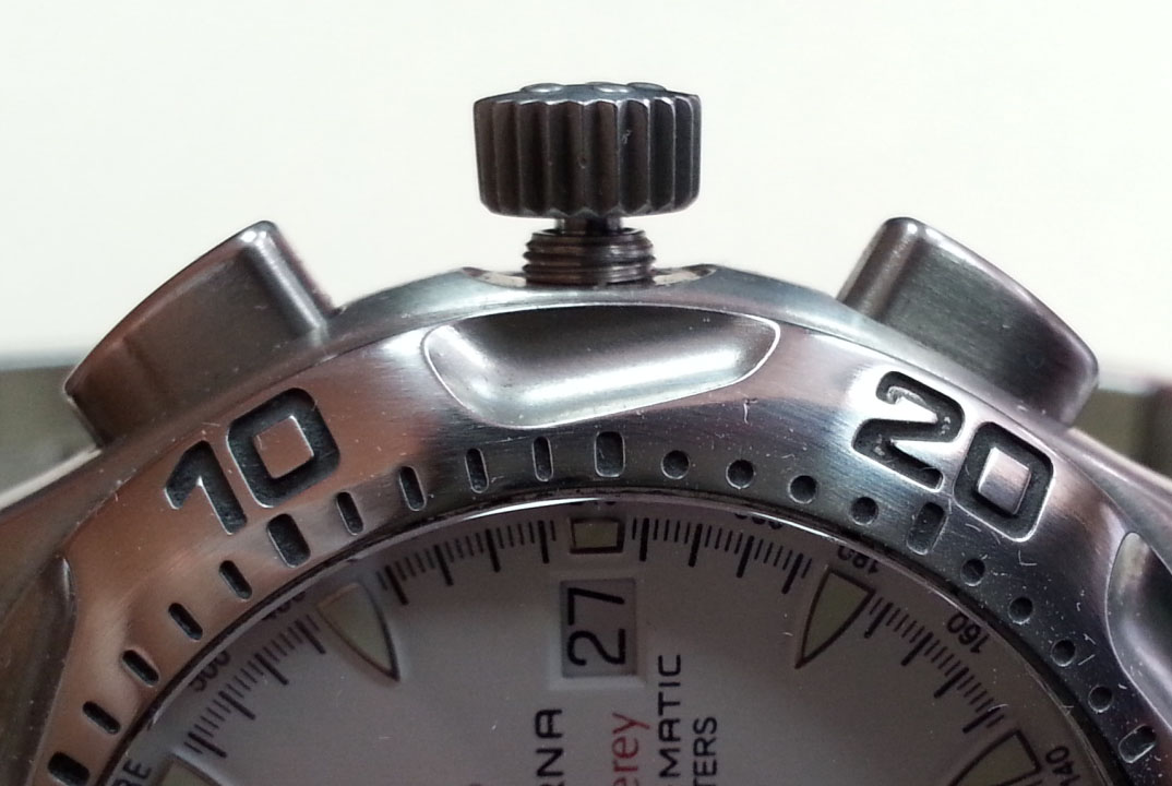

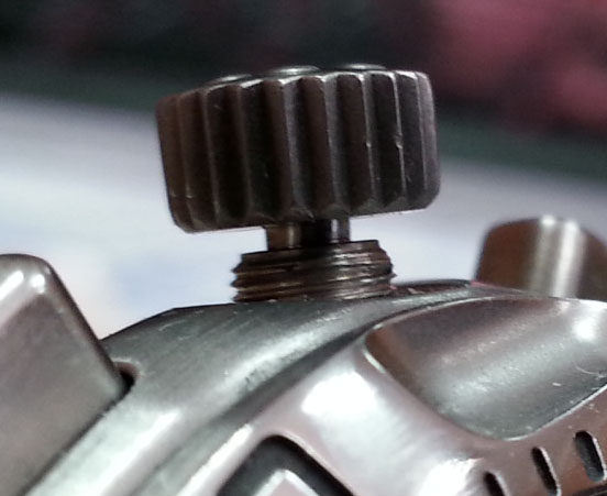

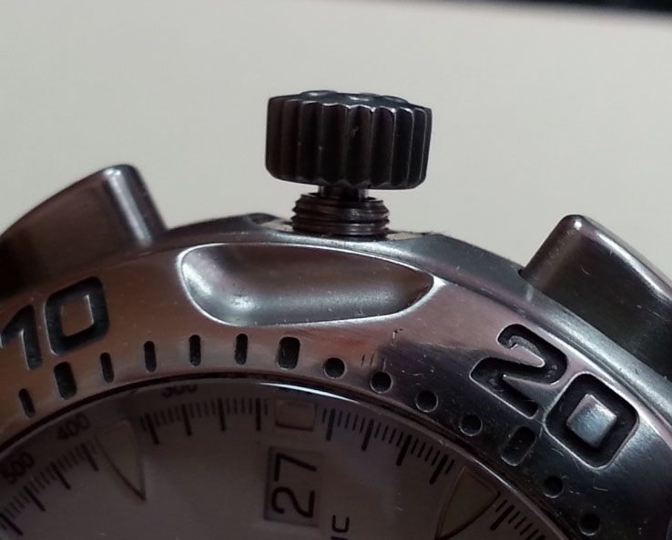

Доброго времени суток, уважаемые форумчане!
Имеется проблема свернутой резьбы на футоре Eterna Monterey Chrono. ЗГ закручивается примерно на три четверти оборота. ИМХО, при осмотре внутри ЗГ резьба целая.
Все сервисные центры в моем Нижнем Новгороде в ремонте отказали, якобы нет таких запчастей нигде (странно - вроде часы не старые), в Консуле пообещали заказать с завода Eterna (4-5 месяцев, как будто до Швейцарии далеко))
Решается вопрос - можно ли выточить аналогичный футор или подлечить старый, и где за это возьмутся?

Виток резьбы сьехал ,вкрутили головку на перекосе , наидите мастера который надфильком поправит.

Все официалы делают долго. Мне ОД Брайтлинг называл сроки 3-4 месяца, тоже была проблема с заводной головкой. Если не поправят резьбу, то футер можно заменить если он впаян в корпус, вытащат этот и впаяют новый. ОД таким ремонтом не занимается, он сразу меняет корпус целиком.

Так разве надфиль не снимет часть металла, которого и так недостаточно для зацепа резьбы? Мне кажется технологически правильнее расширить футор конусным пуансоном и освежить резьбу плашкой, за счет изменившегося внешнего диаметра футора резьба будет выше и заводная головка будет накручиваться на оборот-два раньше.

этот футор вы не расширите - он полый внутри, в нем стоит дополнительная резинка
для нарезки резьбы его нужно доставать из корпуса, тогда уж проще новый подобрать

Абсолютно согласен, только для нижегородских часовщиков это видимо не по силам. А где и как подбирают футоры, а главное - где можно реально это сделать?

у фурнитурщиков иногда есть "ассорти" из трубок и головок, и можно выбрать головку близкую по стилю
тут посмотрите
https://www.cousinsuk.com/catalog/**...rewdown-crowns

Подходящую головку подобрать несложно, но я бы на Вашем месте все-же подождал родную. Все-таки Этерна фирма знаменитая и интересная, а поставь туда левую головку - будет не Этерна, а шляпа.
А долго ждать потому, что заказ начинается с определенной суммы, а одну головку никто заказывать не будет, так обычно делается.
