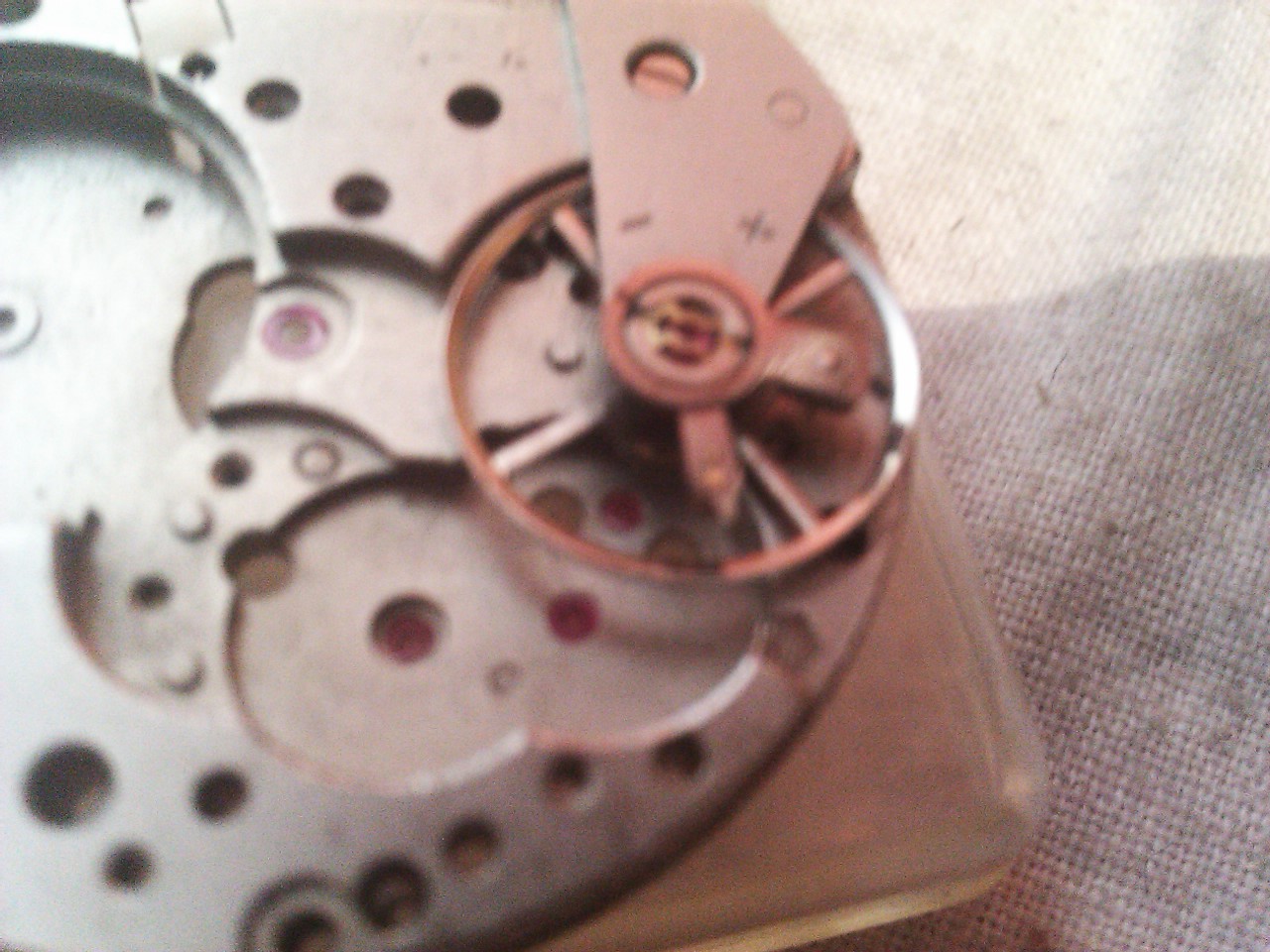

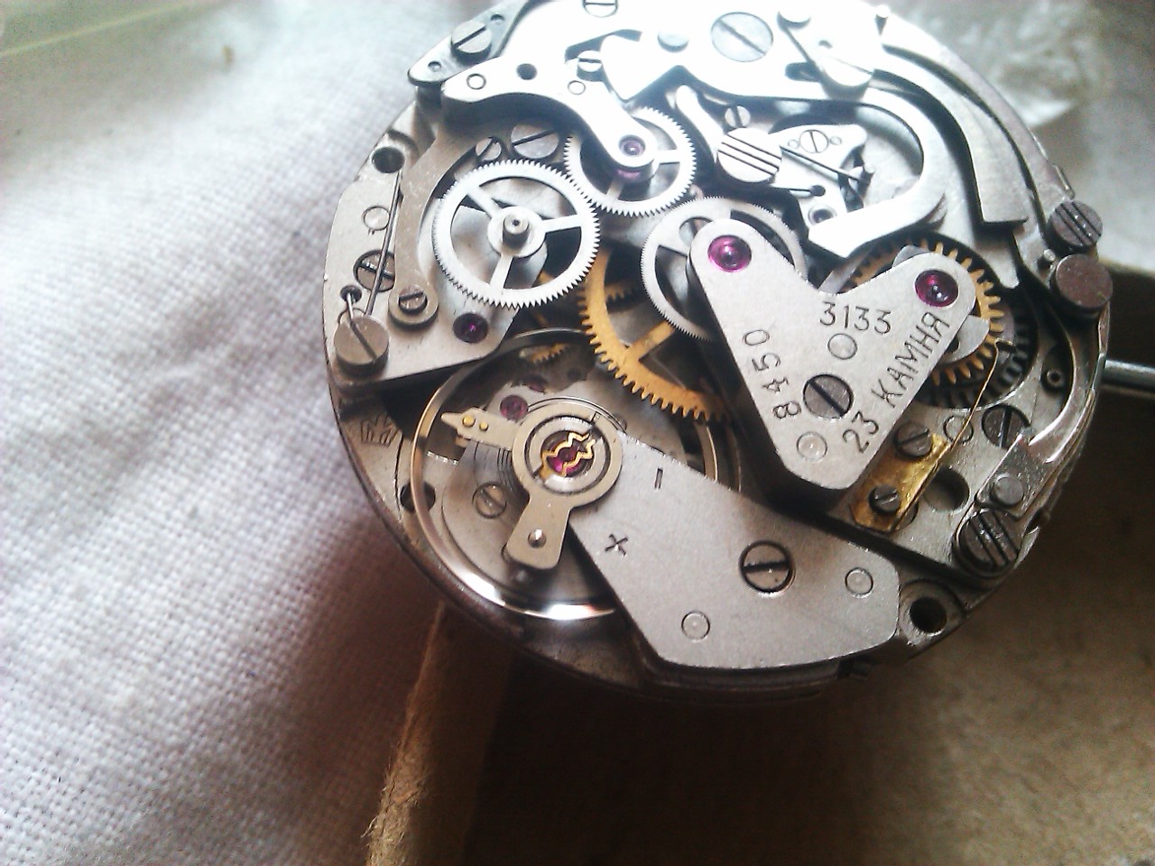

Решил попробовать,почти получилось

Зря вы эту овцу обкорнали. Я бы наоборот,укомплектовал бы до рабочего состояния. Это нечастый ранний 3133 с белыми колесами. Такой в первых Океанах был.

От ,,овцы,,(китайской) баланс больше в диаметре(у почтенных часов такие ИМХО) попробовал поставить на 3133,перевернул спираль. ось чуть ниже,по этому ,,почти,,попадется мост баланса ,,убитый,,чтоб не жалко подточить буду пробовать,чтоб получилось.

Он почти комплектный и рабочий,ушатать его не было и мысли (я в курсе спасибо) только попробовать с каким будет лучше,у прототипа 3133 баланс больше.

На 3133 идет баланс от любого Полета 2609Н "балалайки" с частотой 21600. На любой барахолке такие механизмы можно купить за копейки. Угробили хорошую машинку от полного незнания.

В курсе,что идет любой 2609Н с част21600+-300 .и найти их не проблема.и чем это угробил машинку?написал пробую,а угробить перестановкой баланса мех?не слышал такого И кто писал о не плохих показателях точности хода китайского 26 калибра? Будь он баланс, на миллиметр меньше в диаметре,плавали б они,как бухой лодочник ИМХО.
