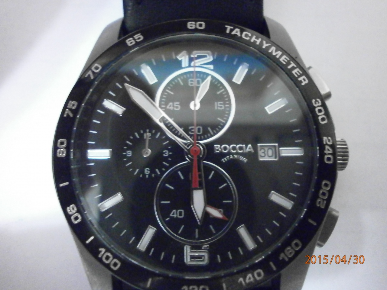

Сбилась минутная стрелка на секундомере boccia titanium 3767-01, какой там механизм я не знаю.

как поставить её на место?

Зависит от механизма, у Мийоты большинства моделей только снимать и переставлять стрелку (там сброс минутной стрелки механический), у Сейко и подобных выставлять кнопками по инструкции.
