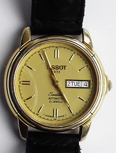

Доброго времени суток! Прошу помочь советом! Достались мне часы
Носились около 10 лет, корпус изрядно потерт, на стекле ни царапинки, спешат до 5 мин в сутки, механизм ЕТА 2846, могу ошибаться. Диаметр корпуса всего 35 мм - очень маленький. Чем этот механизм отличается от распространенных 2824 кроме наличия дня недели, можно ли данный механизм переставить в другой корпус и стоит ли? Заранее благодарен за советы!

2846 это предшественник 2824.
отличаются следующим
1. 2846 имеет частоту 21600, 2824 - 28800
2.на 2846 нет функции остановки сек. стрелки в режиме перевода стрелок.
3.не много отличаются календари
4.на 2846 нет винта тонкой регулировки хода
5.колёса не взаимозаменяются
по мне так не стоит никуда 2846 ставить......его время прошло

Есть большая вероятность, что в этих часах стоит калибр 2836-2.
Номер калибра написан на платине под балансом, можно в лупу посмотреть.
Вот в теме обсуждение калибров Tissot : http://forum.watch.ru/showthread.php?t=1836 И еще в разделе про Tissot можно поискать, но проще заглянуть под баланс .

Смотрел в лупу ЕТА 2846

Я бы привел в идеальное состояние(почистил, полирнул) и оставил как память...

2846 Это более дешевый 2836, как верно сказано с уменьшеной частотой , обычно камней 21, а не 25, и нет тонкой регулировки. Отличаются лишь анкерное колесо, вилка и баланс (спираль).

Спасибо за разъяснения, уважаемые гуру! Значит не стоит морочить голову с другим корпусом.
