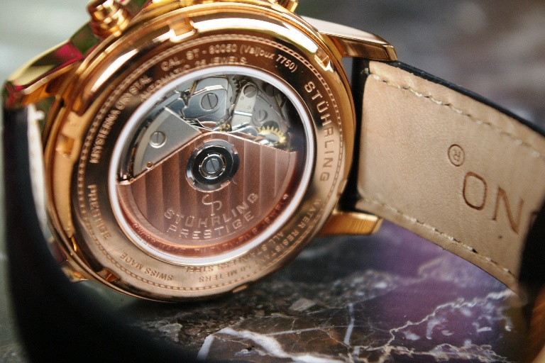

Сообщение от Dima343 Посмотреть сообщение
но я нигде не могу найти фото задника, чтобы был виден баланс с регуляторами
только такое фото есть

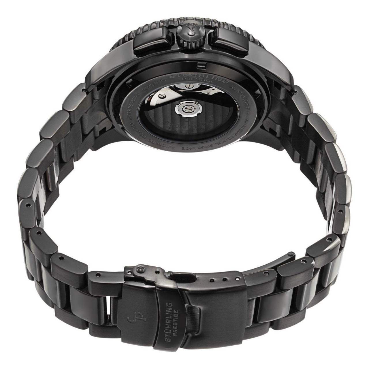

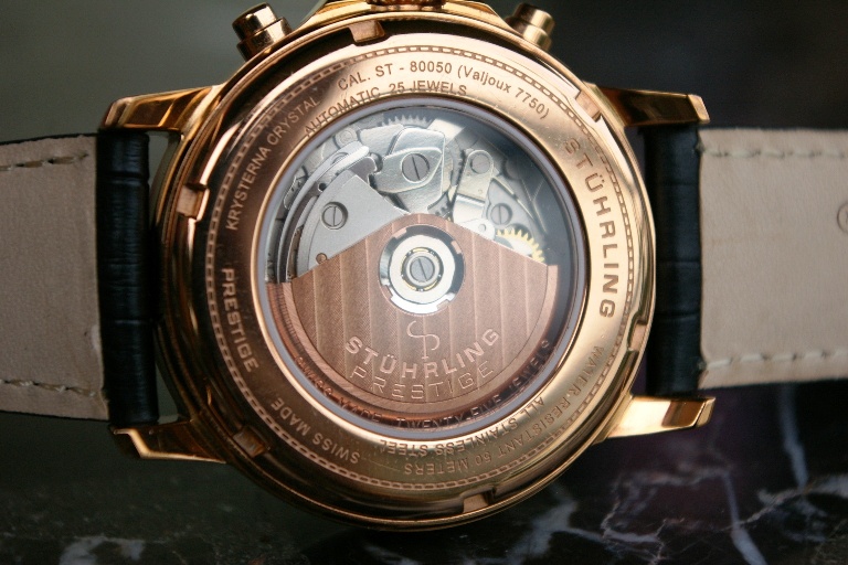

Нашел еще пару фото механизма. Может кто на глаз определит?
