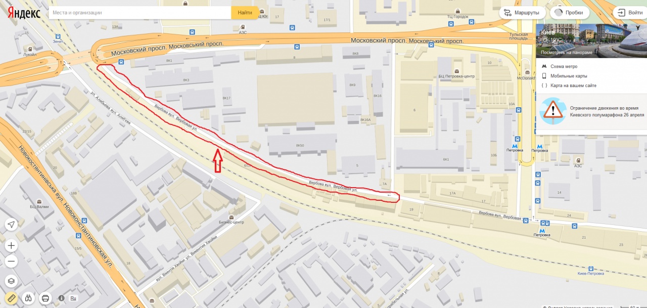

Dima343, подскажите, в какой стороне не Петровке часовщики?
Пару раз съездил на Куреневку, но там нашел только одного продавца, у которого весь хлам, кажется, уже выбрал.

барахолка с Куреневки переехала на Петровку, на Куреневке почти ничего не осталось
ул. Вербовая
особенно внимательно смотрите там, где я показал стрелкой
