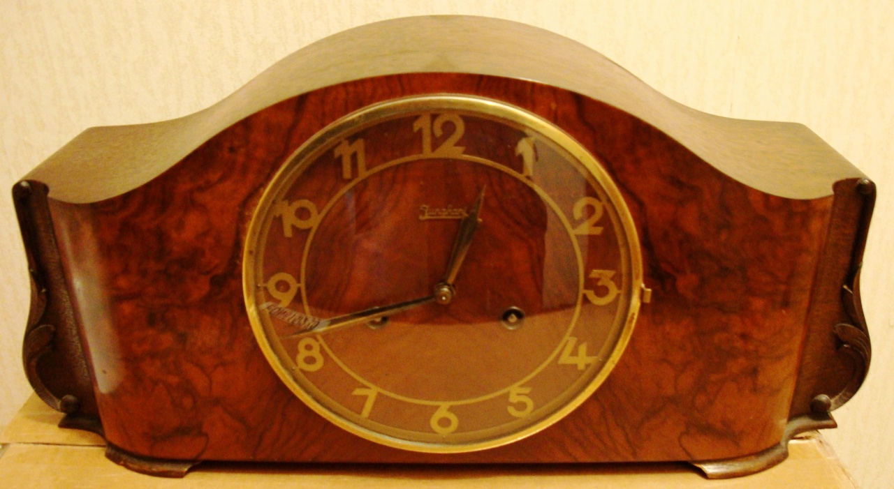

Приветствую ребята!
Имею вот такой экземпляр с механизмом 06.39, достался в плачевном состоянии, но удалось немного обновить корпус, почистить механизм и наладить его работу. Но никак не могу найти маятник и подходящее стекло. Где можно купить стекло и как подобрать маятник?

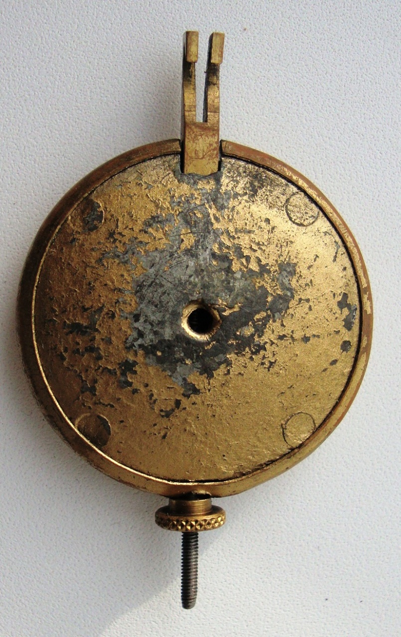

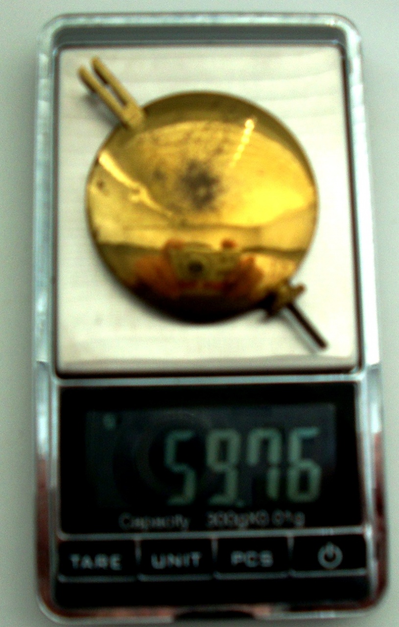

Ребята, у кого такие часы, дайте вес и длину маятника, попробую сделать сам.

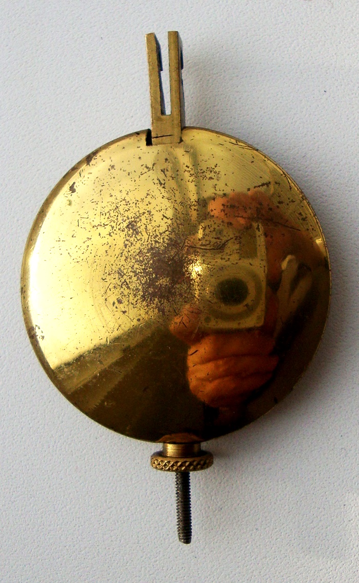

Вот аналогичные практически...линза диаметр 40мм, длина маятника 65мм..

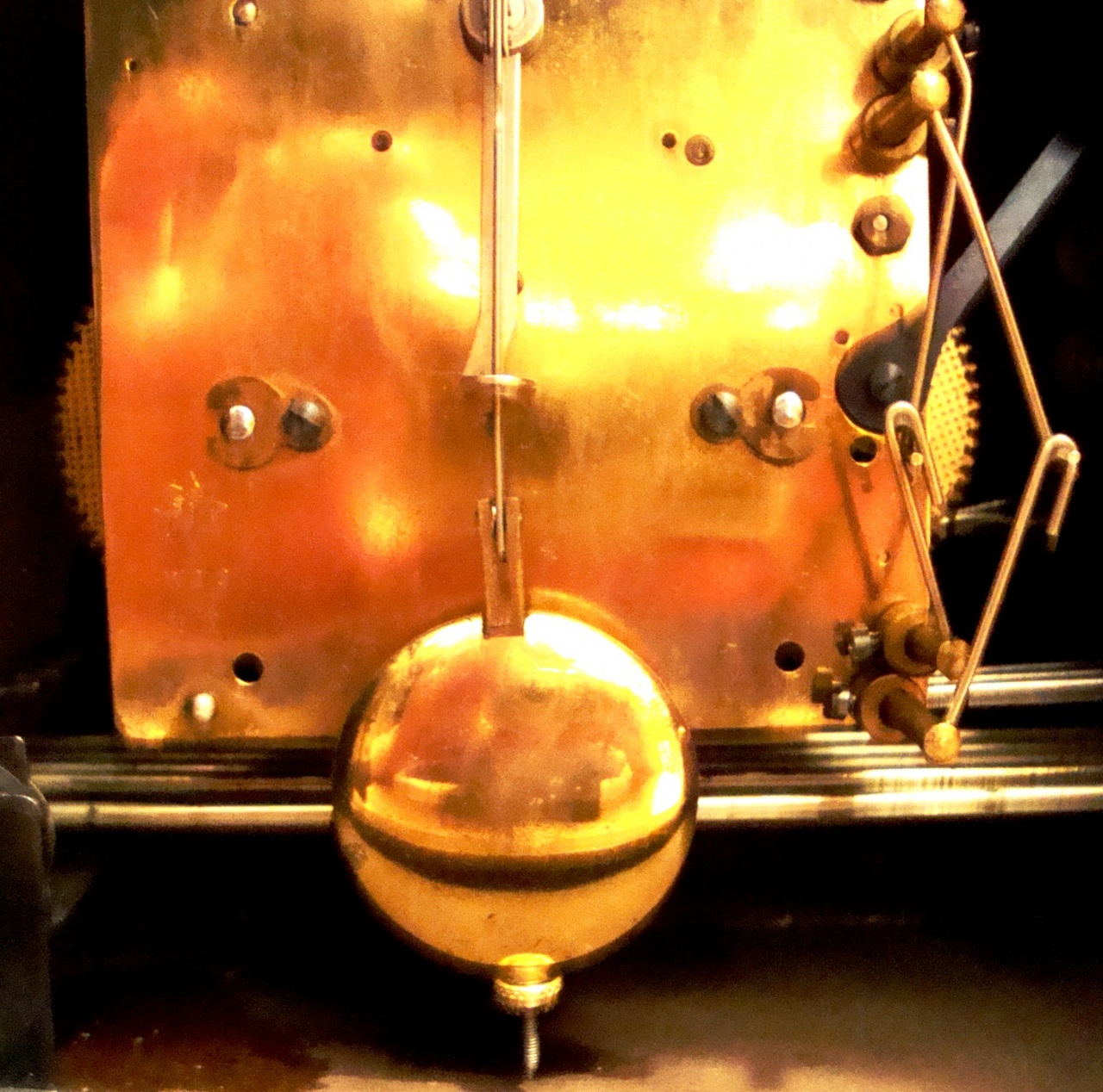

Стекло можно подорать по выпуклости от любых советских-настенных,настольных, кварцевых, и т.д,вырезать по нужному диаметру. Длина маятника от подвеса до низа линзы набиты у вас на платине часов. Сам маятник хоть из коробочки от вазелина.
