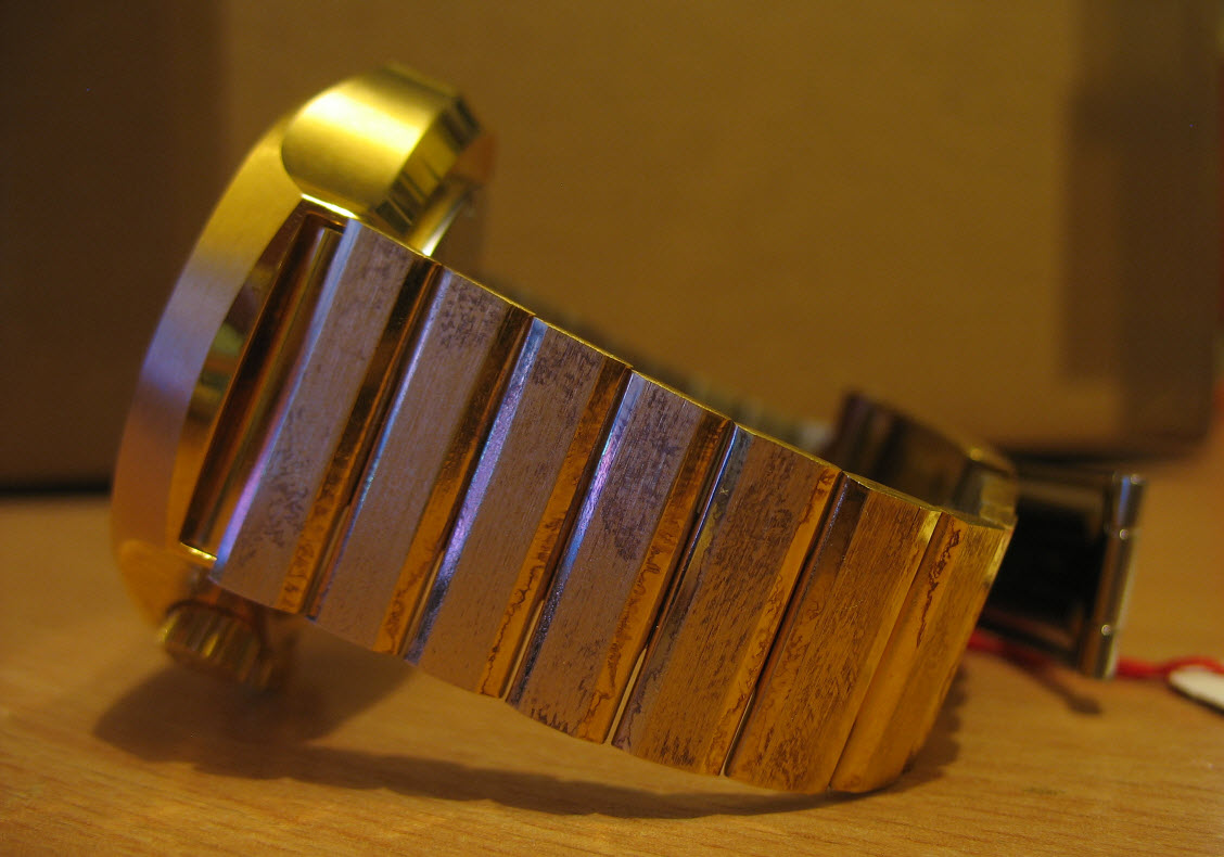

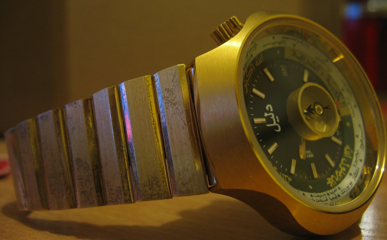

Приветствую уважаемый Форум,
вот приобрел Arabic Dalil, не ношенные, но давно
вроде с 1978 года лежали нетронутыми.
Вот как и чем удалить окисление?

Уточните материал браслета.

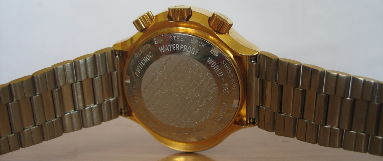

Материал...говорите,
если бы я разбирался...
снизу браслет белый, на ощупь очень легкий,
неужели алюминиевый сплав?
прилагаю еще фотку снизу

Если аллюминий значит,у браслета облезла защитная оксидная пленка,если полировать,хватит на месяц и рука при носке будет черная.Выход-или гальваника,либо замена браслета.Титан и нержавейка так не окисляются.

Попробуйте мягкой тряпочкой с полировальной пастой мелкой, хуже уже не будет. Если люминь, то браслет в любом варианте на выброс, а если нержавейка то почистится от этой грязи.
