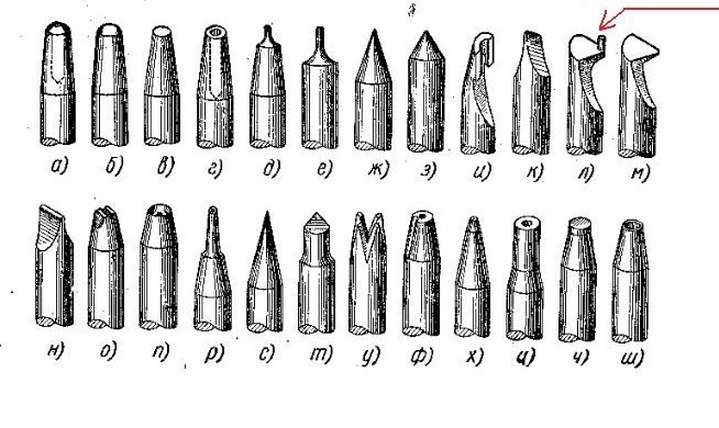

Нет ли у вас фото этих самых пуансонов и спец подставок? чтобы я имел представление о том как выглядят. что касается станка начинаю задумываться о покупке..есть пару старых часовщиков готовых расстаться со своими станками....но пока контакт я с ними не наладил...

Привет,
Вобщем пуансон выглядит так
http://forum.watch.ru/attachment.php...1&d=1429340111
Верх пуансона вводится внутри цилиндра через прорезанную часть. Сначале надо выбить верхнего тампона (со стороны спиральи). Надо использовать нитбанк с отверстием, в котором тампон мог проидти, но трубка цилиндра не могла. Лучше вам не удалять цилиндр с обода баланса, а если удалять, то сделать отметку как он стоял и потом так точно и вернуь.
Нижныи тампон выбить тонким цилиндрическим пуансоном, который входит в цилиндр сверху вниз через место верхнего тампона. Осторожно избегать огибание цилиндра в самой тонькой его частьи.
Новые тампоны посадить пуансоном с мелким отверстием при помощи такого приспособления
http://s29.postimg.org/rmnhgckdz/att..._1_d_13897.jpg
Идея чтобы вырезанная часть цилиндра попала между челюстьи и цилиндр упирался там.
Общая длина осьи зависит от того сколько глубоко посадены тампоны
Нижняя цапфа ломается довольно редко и обычно ремонт состоит в подмену верхнего тампона
