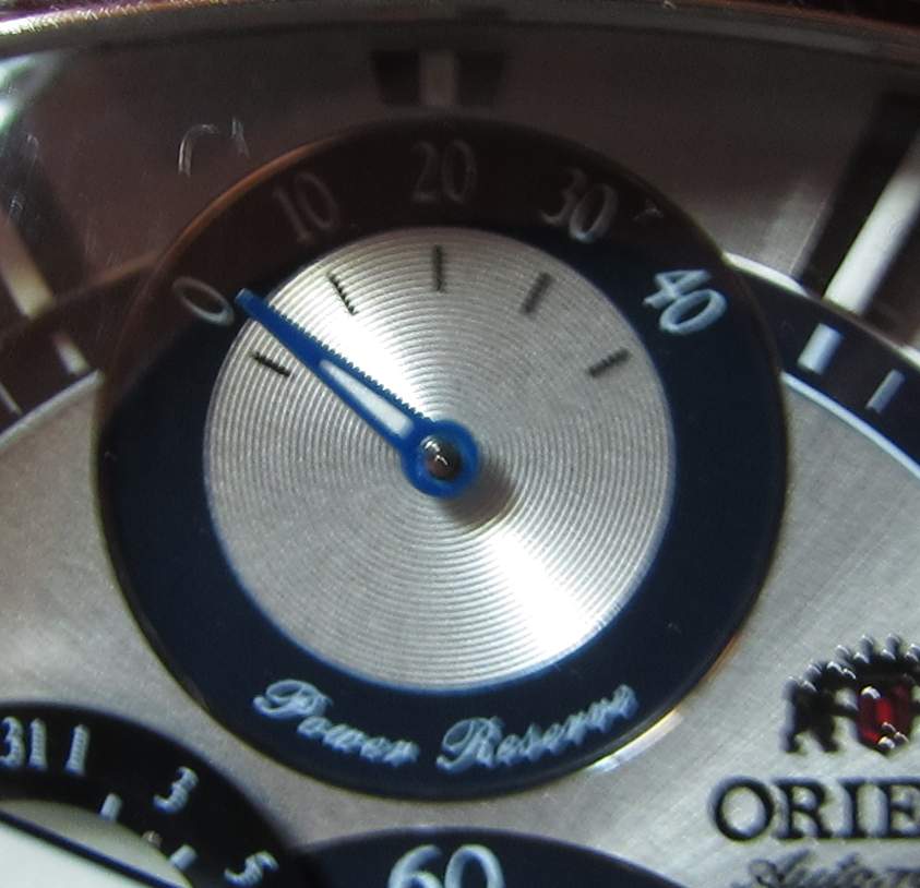

Здравствуйте. Заметил на Ориенте с индикатором запаса хода, что часы останавливаются не тогда когда индикатор показывает нуль, а чуть раньше, тоесть ход не 40 часов, а 36-37 (судя по индикатору). В остальном всё работает идеально, точность хорошая, заводятся отлично. Стоит ли ремонтировать данный глюк? Спасибо.

Год часам. Вот в таком положении индикатора часы заканчивают ход. Не беда?

После просмотра фотографии засомневался в своих выводах..."Не доход" до нуля достаточно большой.Если при пролном заводе стрелка индикатора "заваливает" на такой-же промежуток за деление "40" - то возможно при напрессовке сместили саму стрелку индикатора.

если при полном заводе стрелка не заходит за деление 40 на такой же или больший промежуток, то механизм просто не отрабатывает полный завод
у вас часы год, но они могли лежать в магазине несколько лет
и если там секунда не центральная, а боковая, то она с непрямым приводом, который тоже дополнительно потребляет энергию, и при нечищеных часах трение возрастает

Нет, не заваливает. А секундная, да, не центральная.
