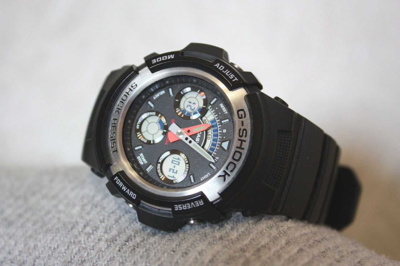

Уважаемые форумчане, уже пятый год ношу летом Шоки aw-590, никакими функциями, подсветкой и т.п. не пользуюсь, просто часы. Батарейка родная, на сколько еще ее хватит, может кто знает подскажите пожалуйста.

По паспорту 3 года. Ну если подсветкой не пользоваться, то может и 8-9 лет протянуть (если сама батарея высокого качества).

Всё зависит от использования функции, особенно подсветки. Если использовать только часы, то как сказали выше примерно 8-9 лет. Еще конечно зависит от элемента питания внутри(какой производитель и тд), ну и от даты изготовления, сколько прошло времени до Вашей покупки данных часов. Сколько они были времени без хозяина.

В моих на 5 лет хватило. Здесь есть фото.

"Родная" там скорей всего "MAXELL", в принципе марка не имеет значения, да и цены на "MAXELL 1220" или SONY1220 стоит от 20 руб. а ноунэйм от 10 руб.
Крышка снимается просто, замена батарейки займёт пару минут и 20 руб. - хоть кажд год меняй.... Только нужно запомнить нюанс что у этого модуля батарейка ставится "+" вниз, и ввиду того что cr1220 относительно менее популярны - обязательно ( ! ) нужно смотреть дату выпуска, очень много у этого размера ( 1220 ) мертвечины в продаже - пролежавших годы.
