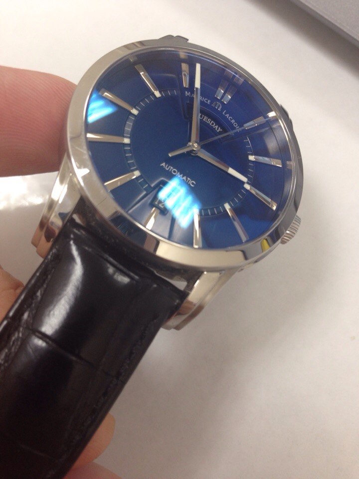

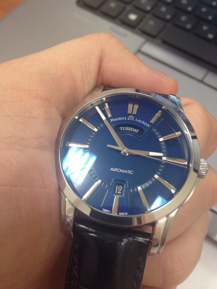

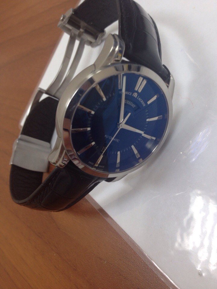

Друзья, помогите, пожалуйста, с правильной оценкой: купила в октябре 2014 г часы Maurice Lacroix PT6158-SS001-43E в подарок молодому человеку в одном из Московских магазинов, с гарантией на 2 года. Периодически беру у него и любуюсь - ну очень нравятся, и тут заметила, что вроде как на стекле циферблата небольшие царапины появились. Часы не падали, не бились, специально не царапали, одеваются только на работу в офис и после работы снимаются и ждут следующего дня. Царапины неглубокие, еле-еле заметны, парень говорит, что не видит, но я-то вижу! (в итоге он заметил, когда я попросила сфотографировать) Я очень расстроилась, честно говоря...
Подскажите, возможно ли появление царапин на часах подобного типа?
Прилагаю фото. На первом снимке можно увидеть одну из царапин: внизу справа у деления на 5 часов.
P.S. Может быть сам вопрос у меня глупый, не ругайтесь.

Вообще то поцарапать сапфировое стекло трудно, но можно. Угрозу для сапфировой поверхности может представлять алмаз, а также некоторые синтетические соединения, содержащие карбит кремния и используемые для изготовления мебели и имитации натурального камня.

Да я догадываюсь об этом, но по идее даже царапать негде было! Кольца с бриллиантами - не носит, если делает что-то руками, но, как правило, снимает их. Я не могу понять: где можно было умудриться их поцарапать, при чем в нескольких местах...

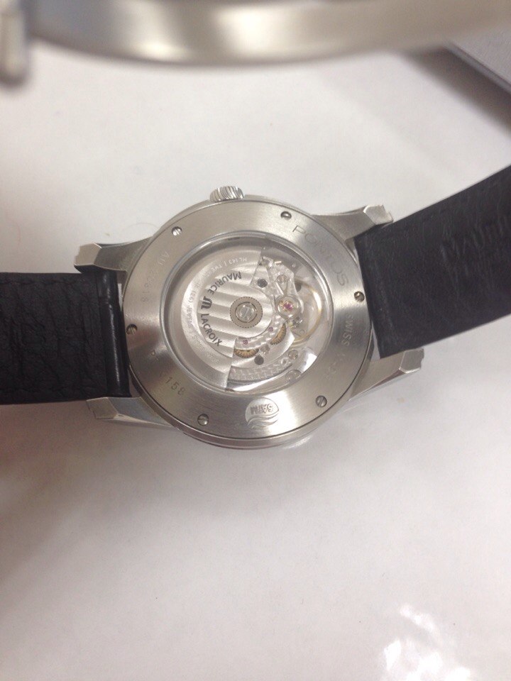

Стала думать, что подделка. Если оригинал - тогда просто на шлифовку отдать?

По фото признаков неоригинальности не видно, часы настоящие, а вот отполировать сапфировое стекло вряд ли получится, минеральное в этом плане куда проще. Мне кажется не стоит особо обращать на это внимание, на руке это не будет заметно.

коцки= естественный износ антибликового покрытия, сапфир цел. выбросьте из головы, тем паче, хозяина не беспокоит

Друзья, спасибо большое! Вы меня успокоили! Будем дальше носить в таком случае. Действительно - царапины не заметны для обычного глаза - только если присмотреться.

Я так и не понял на стекле царапины (нарушение структуры стекла в виде углубления) ?? или атниблик стёрся в виде полосочки???
В сотый раз , но как я вижу всё ещё не зря)) пишу как проверить стекло на сапфир. Протираете стекло насухо, капаете каплю воды. Капля должна стоять на стекле как мячик. Не растекаться по краям! Наклоняете капля стекая не должна оставлять "шлейф" Скатыватся должна как ртуть. Если след есть за каплей то это не сапфир!
