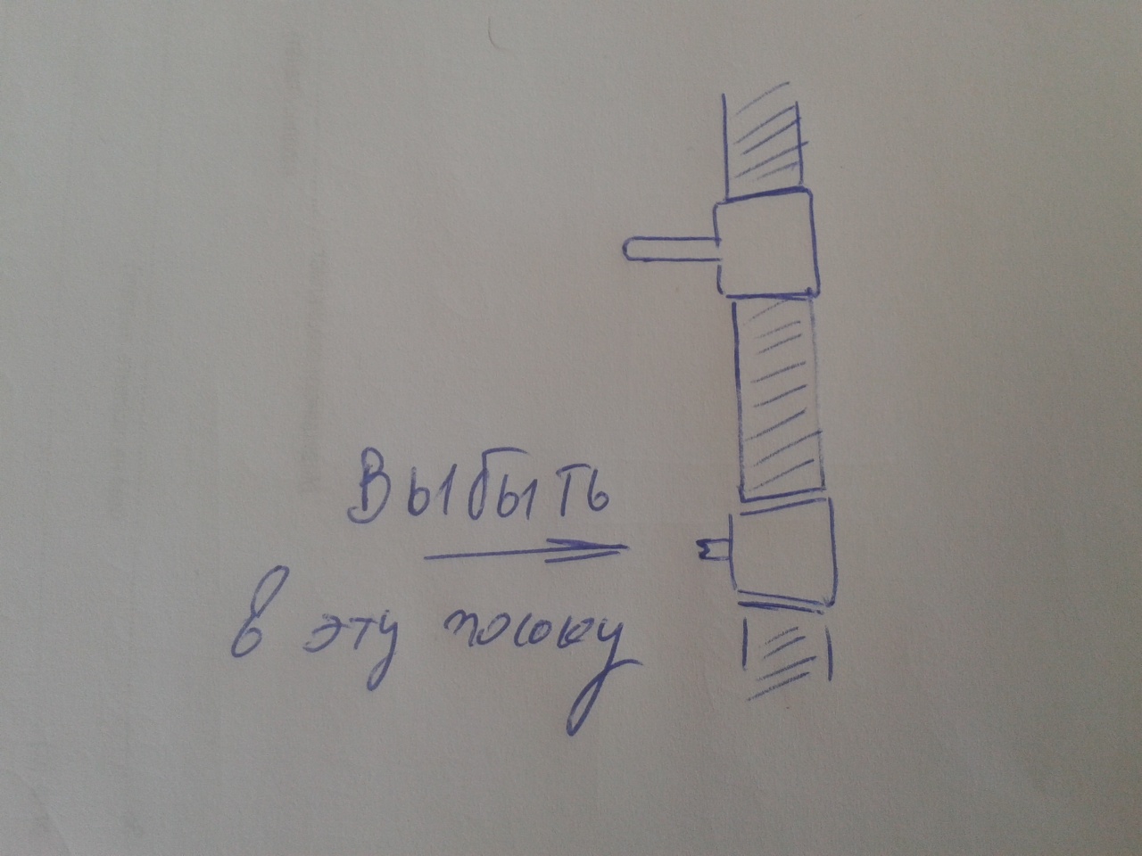

Обычно не приходится сверлить, а нужно остаток штифта выбить при помощи потанса. Посадка - от циферблата. Основание штифта толстое и несколько на конус. Потом нужно сделать новый штифт точением на станке.

Сообщение от nevenbekriev Посмотреть сообщение
Обычно не приходится сверлить, а нужно остаток штифта выбить при помощи потанса. Посадка - к циферблату. Основание щифта толстое и несколько на конус. Потом нужно сделать новый штифт точением на станке.
Благодарим, Невен, сега всичко е ясно!
и практика на токарном станке мне не помешает!
фото покажу, что получилось.

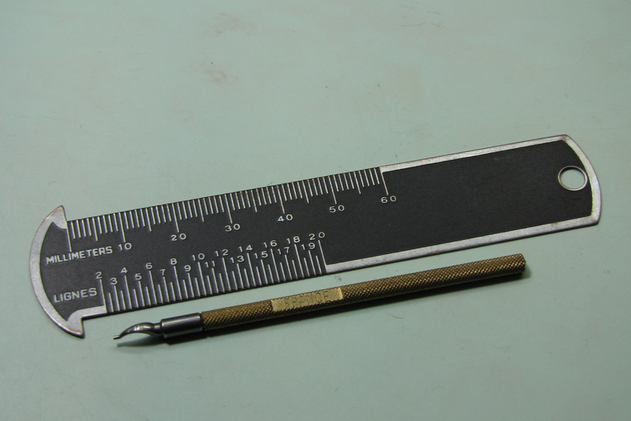

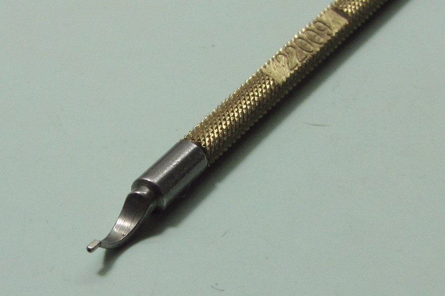

Для предотвращения повреждения ограничительных штифтов существует небольшой инструмент, который может быть использован для юстировать штифты без разборки механизма. Его можно либо купить, или изготовить самостоятельно.
Сообщение от Андрей Крукович Посмотреть сообщение
Перед поправкой и сгибанием, надо убедиться что это деталь работает неправильно и только потом подгибать.
Полностью согласен, чаще всего штифты должны быть не скорректированы снова.
Теоретически эти штифты должны быть ровные, но в советских часах их гнут еще на заводе.
Не только в советских часах.
Антон, не пытайтесь ремонтировать, если явно не сломано!
С уважением, Душан.

Эта идея пришла сразу после схемы Невена. просто и времени жаль, это невосполнимые ресурс, и на токарном учиться нужно.
