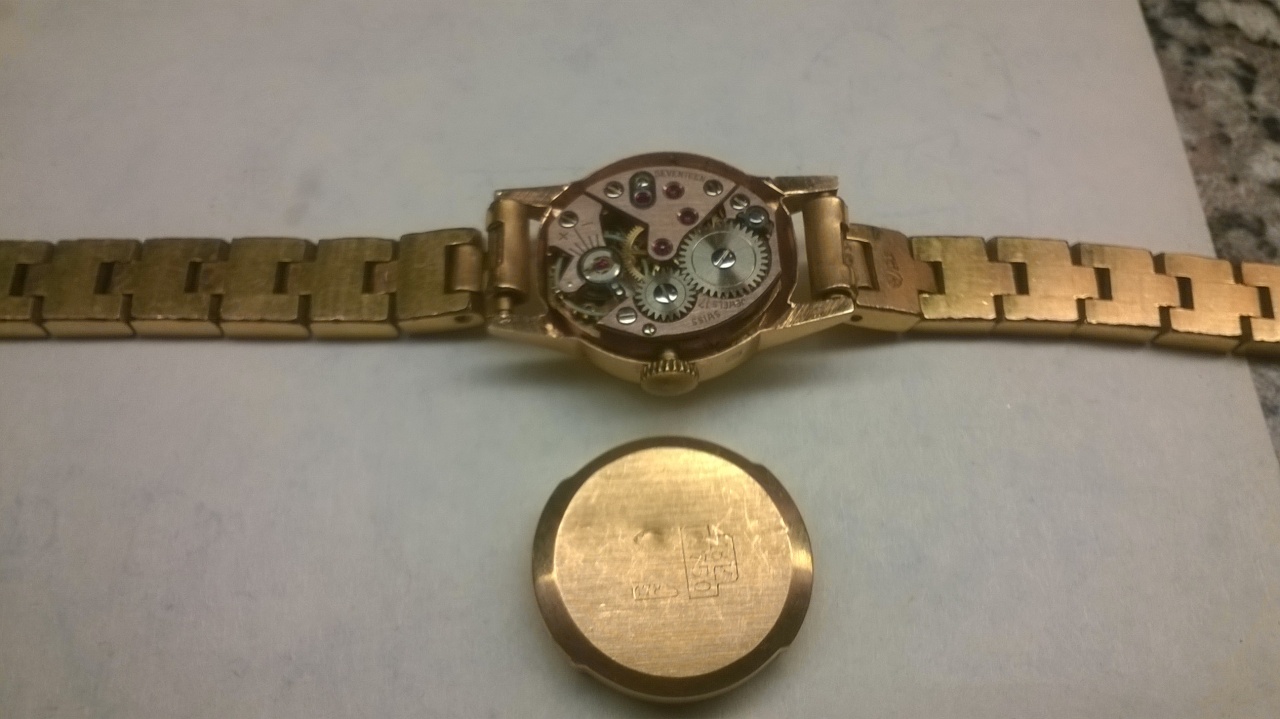

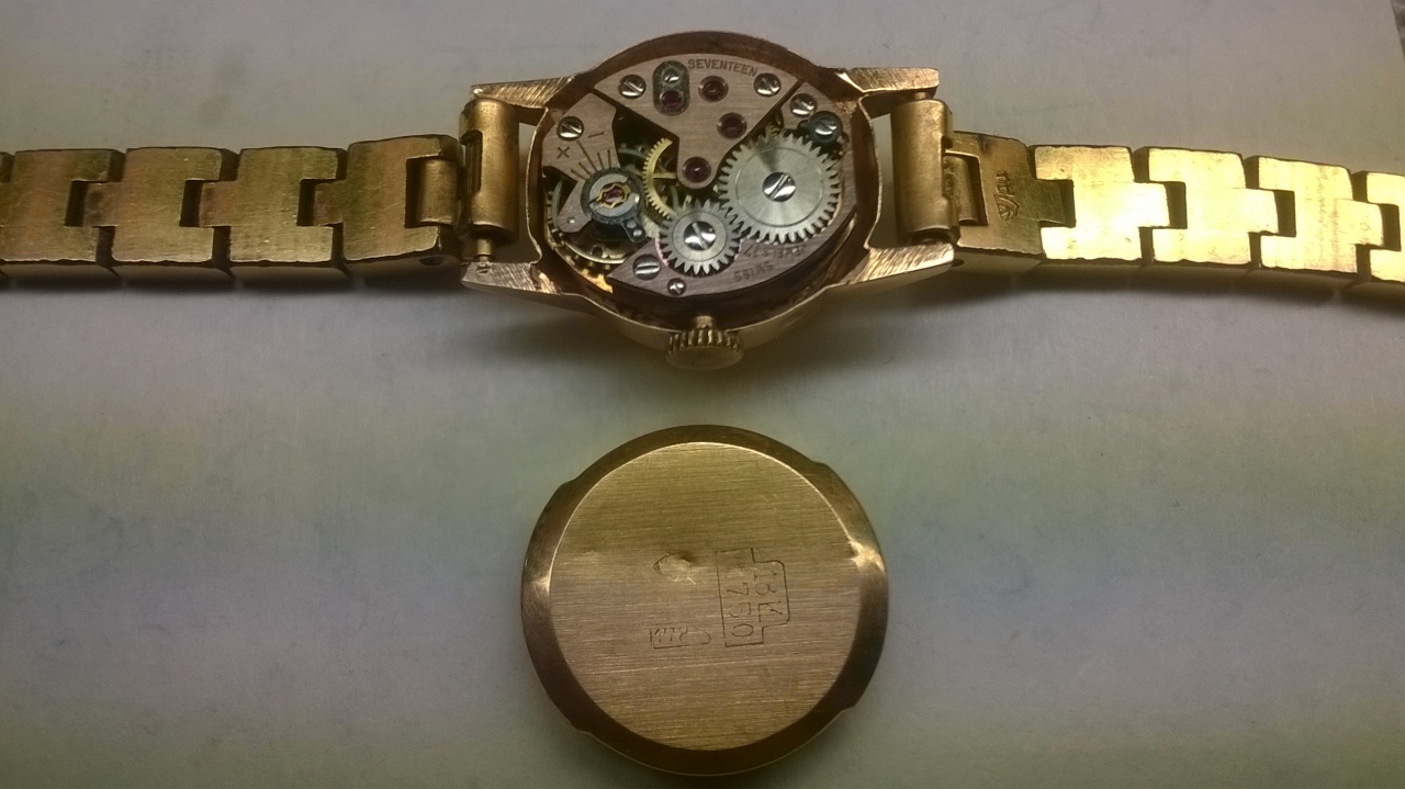

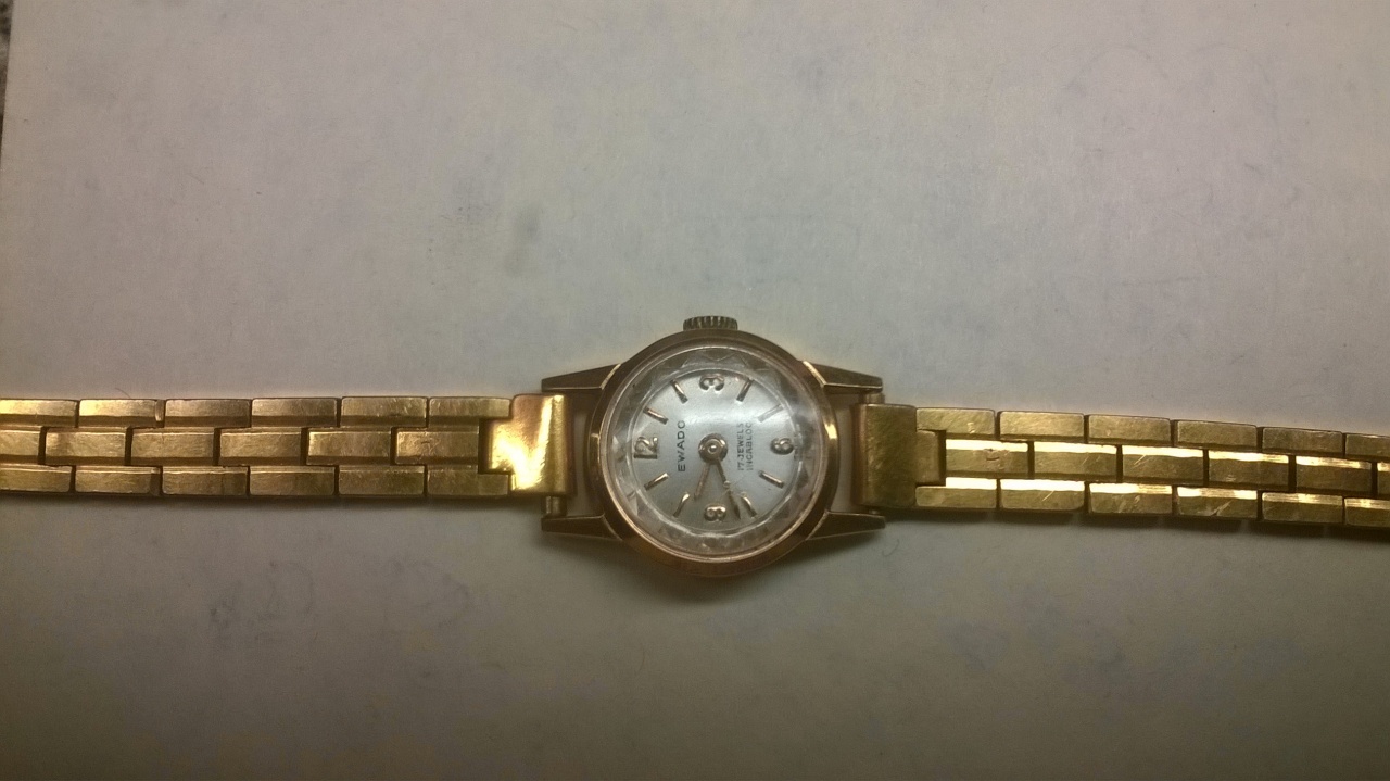

Подскажите что за часы EWADO
На задней крышке 18К 750 178,с торца клеймо в виде головы женщины,Яндекс не находит

Какая-то разовая ТМ. Стандартная машинка AS1012, AS1017, AS1432 и т.п. в кейсе (судя по цифрам 172 на клейме USH) производства Novelor, Jean-Pierre Dubois.

Размер механизма какой? По внешнему виду вылитая Чайка 13 серии.

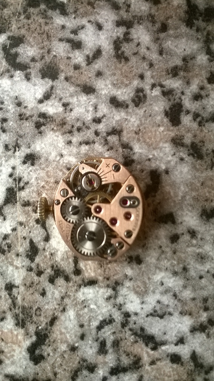

Размер механизма примерно 1,5см,под регулировкой хода(+-)номер0099 и клеймо FEF(что-то в этом роде)

Тогда FEF серий 6600 или 6700. Они практически аналогичны AS (даже ремонтуар похож), но чуть больше размерами. 15,5 мм против 14,0 мм.
По-видимому, 0099 - это и есть 6600.

Конец 50х - 60е. Реальной ценности - только золото.
