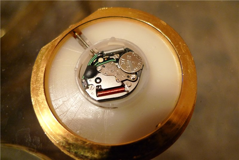

Фото
вот он
вот интересно:если вынуть механизм из часов и положить их в горизонтальное положение то ходит точно,стоит вставить(ТОГДА МЕХ БУДЕТ В ВЕРТИКАЛЬНОМ ПОЛОЖЕНИЕ),то начитают отставать...

Так отстает или спешит? Если отстает - проблема в колесной системе, если спешит - скорее всего менять кварц.

отстают на час,полтора в день.

Проще поменять механизм полностью.

Правильно. В подобных часах поменял на Miyota от наручных часов.

Попробовал поставить их с ног на голову(то есть цифра 12 теперь внизу)-идут точно..В чем дело,не пойму

Мусор в механизме.
