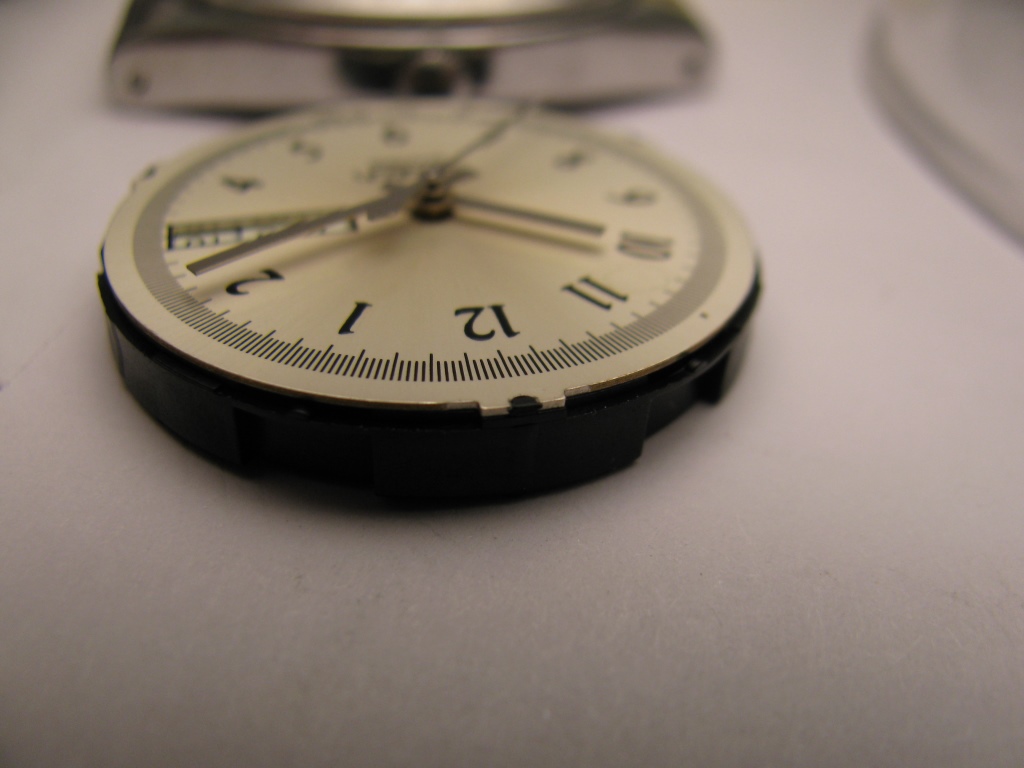

Всем привет! Прошу помощи у знающих людей. Есть часы и разобрать не могу. Не могу разобраться как вытащить головку. А ещё как снять диск дней недели.

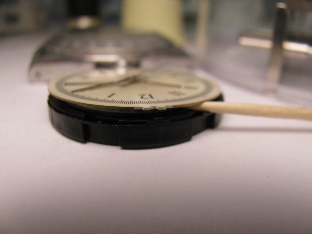

Нужно просто подержать в руках данный механизм.... 805112 не имеет фиксации ножек, т.е. ножки цифера просто вставляются в пластмасс.

На этой модели нет ножек у циферблата. Он вставляется в пазы фиксатора механизма. А снимается легко. Надо поддеть ответной край цифера. Часы уже отремонтированы так что тема закрыта!))

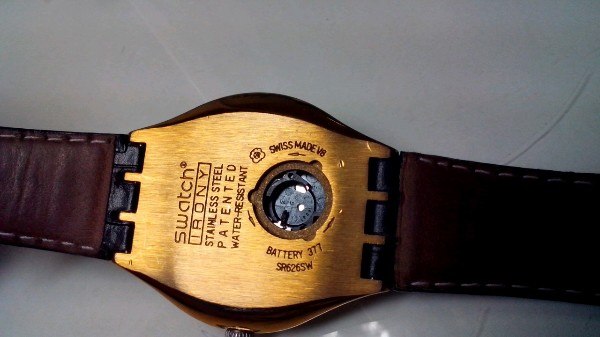

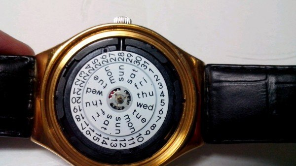

Да, есть и такой вариант. А что ремонтировали, поделитесь опытом.

колесо перевода сломалось, отвалилось два зубчика, поэтому когда доходит до места поломки не переводит.
