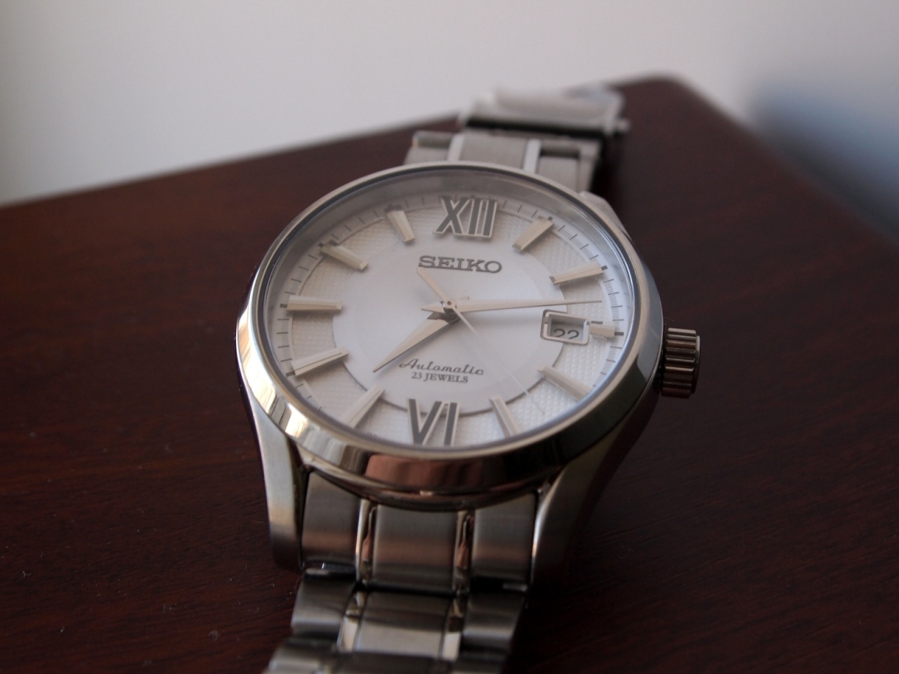

SEIKO SARX001. Мечтал о них несколько лет, и вот они:

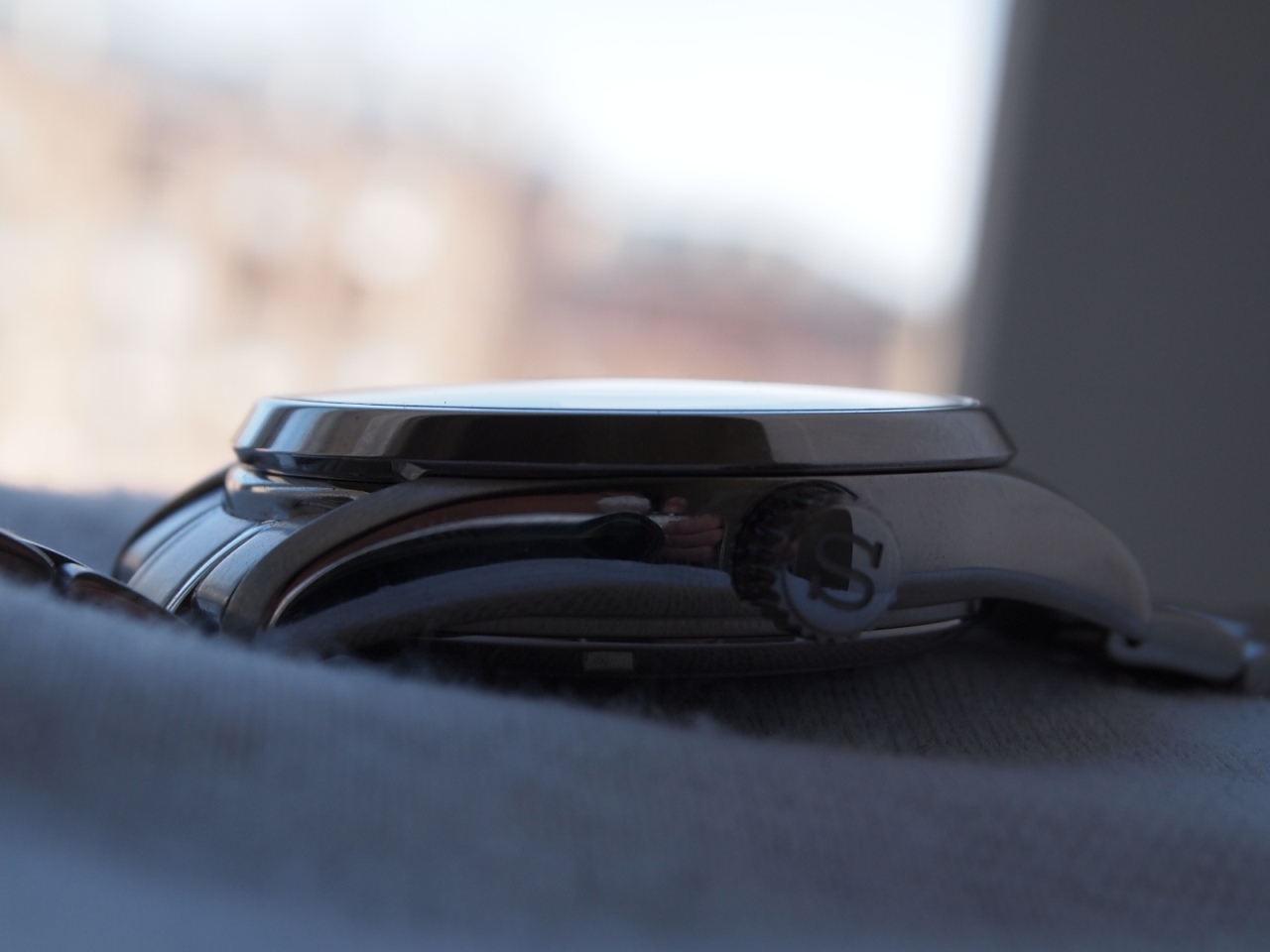

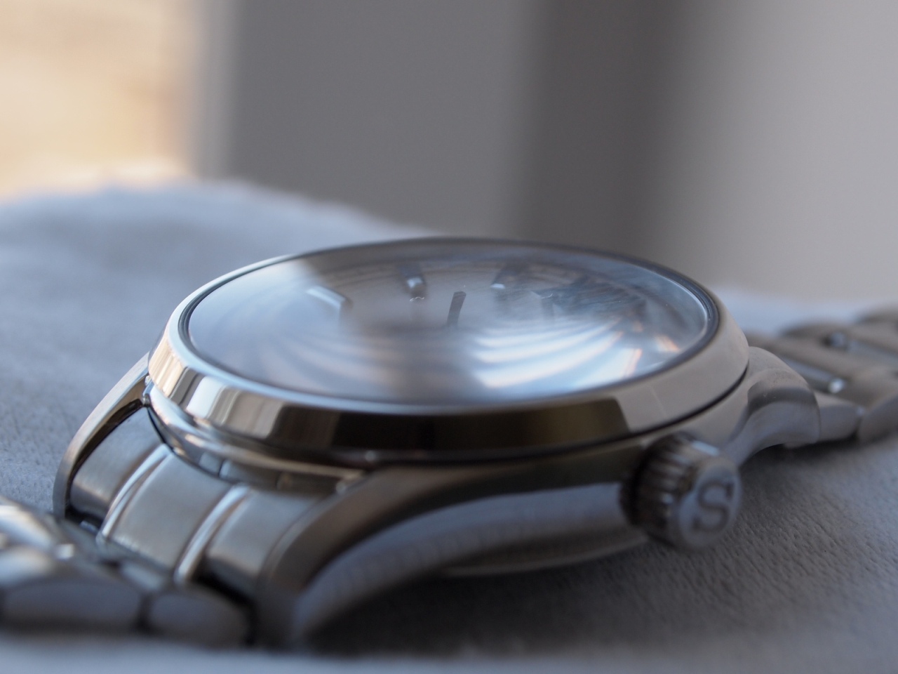

Когда впервые взял в руки, удивился выпуклому стеклу. Не помню, чтобы в описании про это говорилось. Но тем не менее, это есть. Выпуклость стекла заметна только при обзоре под малым углом, почти сбоку. На фото это видно. Часы приятные.

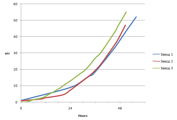

Плохая точность хода калибра 6R15C. Причём непонятно, что с этим делать (см. диаграмму далее).
Несколько дней проводил измерения, для чего заводил вручную полностью (8 оборотов заводного барабана, по тех. спецификации. это около 50-60 вращений заводной головки).
После 3-х заводов (в течение 6 дней измерений) результаты следующие.
За первый день уходят вперёд на 8-13 сек. За второй день уходят вперёд ещё на 31-39 сек.
Точность хода по паспорту: +25 / –15 сек. в день. Причём измерения, согласно опять-таки, спецификации, должны производиться в 1-й день после полного завода. То есть, в первый день измерений всё как будто бы и в норме, часы укладываются в стандарты изготовителя. А во второй день — нет.
Во всё время замеров часы лежали у меня на столе циферблатом вверх (брал в руки только чтобы снять показания).
Результаты моих измерений — на диаграмме:

Итак, приехали они после ремонта (отсылал продавцу в Японию). Результаты моих измерений — на диаграмме выше.
Вопрос: Что делать?
Можно ли их носить с такими параметрами, или это косяк производителя и надо отсылать обратно?

Добавлю, что выбег составил: 55:50 час, 56:35 час, 55:43 час соответственно в эти 3 завода.
Суточная погрешность в таблице:
завод ......... 1 ........... 2 ......... 3
день 1: ..... +8 ........ +6,5 ..... +13
день 2: ... +29,5 ..... +33 .......+35,5
Но точность... И это 21-й век. Японцы разучились делать часы?

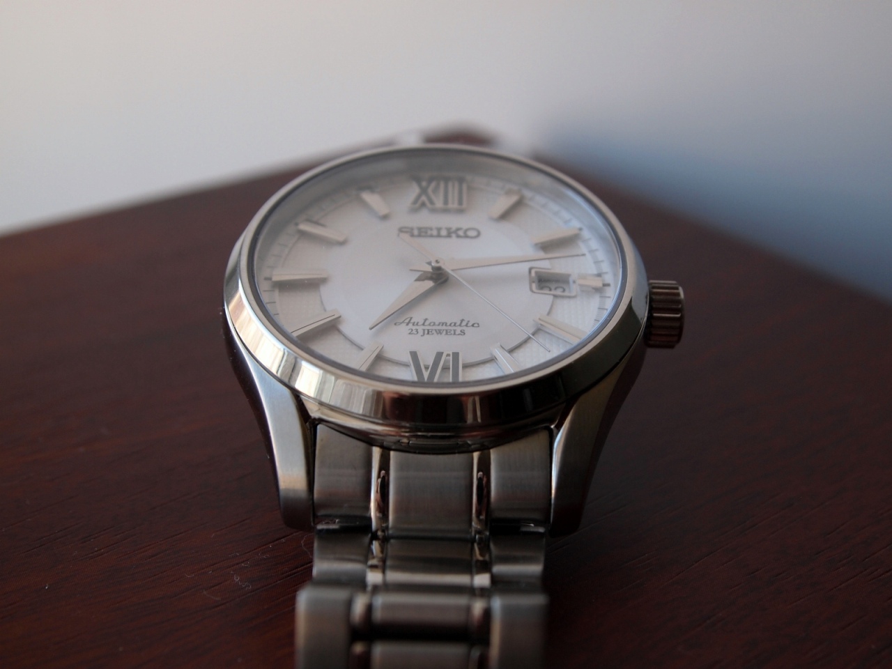

интересный цифер, метки сидят на 2-х опорах по подобию моста?

Погрешность на второй день накопительная за два дня или дополнительно набежало?
Что является эталоном точного времени?
Какие показатели в других положениях?
Прежде чем решать о ремонте или возврате зайдите пару раз (полный завод пружины и 1/2) в мастерскую и проверьте показания на приборе - это должно быть не дорого или бесплатно, зависит от разговора и от мастерской.
------- ДОБАВЛЕНО ЧЕРЕЗ 11 МИН --------
Первый вопрос снимается. Увидел, что это дополнительно. Результаты конечно, мягко говоря - не очень (

Сообщение от ант Посмотреть сообщение
Да, выглядят так, как будто сидят.

Время сверял по кварцевому будильнику SEIKO. Который, в свою очередь, сверял по time.yandex.ru на одном и том же компьютере. За 6 дней измерений кварцевый будильник убежал на +2,5 сек. Пренебрёг этой погрешностью.
В других положениях не мерял. Стоит? В каких?
Проверить показания на приборе — хорошая идея. Только я это ни разу не делал. Имеется в виду проверить там точность хода? (Что они ещё могут проверить без вскрытия?) Попробую.
Прибор покажет что-то в ином свете, чем я намерял? Просто не имею опыта, подскажите, пожалуйста. Он есть в любой мастерской, или лучше искать официального представителя марки?
Вообще, только разбираясь с проблемой с этими часами узнал, что точность хода механизма, якобы, выше при носке на руке, чем при лежании на столе. На зарубежных форумах тоже такое пишут. Удивлён.
------- ДОБАВЛЕНО ЧЕРЕЗ 13 МИН --------
Всё портит именно этот «2-й день». По сейковским документам, как я вижу, точность хода в этот день вообще не регламентируется. Все измерения делаются после полного завода и по истечении 24 часов после полного завода.
В описании «позиций для тестирования» позиции «на руке» — нет!
(стр. 1 Технического руководства)
Как в такой ситуации обосновать продавцу неисправность механизма???
