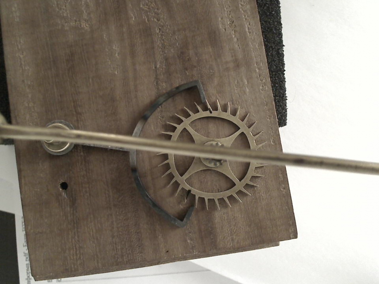

Попались. Кто-то подгибал зубья и анкерную скобу, так что зубья падали на палеты сразу в зону скоса.
Я отпустил сталь скобы, подогнул палеты, проточил зубья (были разной длины), но два зуба клинятся
Обработать фрезой через делительное пока не рискую, может в другом ошибка?

надо чуть приподнять анкерную скобу над колесом - тогда перестанет клинить
ну и еще проверить все зубья на одинаковость промежутков

Сообщение от Dima343 Посмотреть сообщение
Пытался - на второй фотке видно, что нельзя. Расстояние зубьев и замучило - подгибаю одну - клинит следующую.

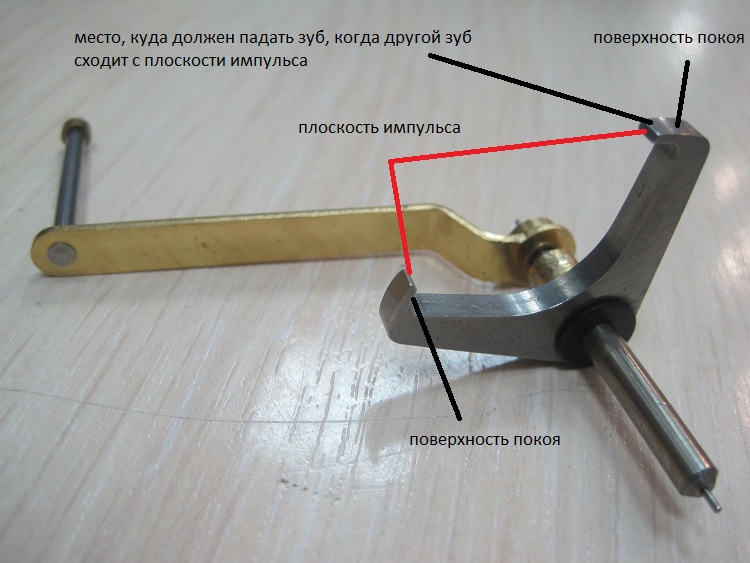

на какую часть поверхности покоя падает зуб, когда другой зуб сходит с плоскости импульса?
должен падать в самом начале, где поверхность покоя стыкуется с плоскостью импульса, тогда кпд хода будет наибольшим, у вас же, мне кажется, зацепление глубоковато
Вот тут Вы правы. Падение в районе 2\3 mm.
Нет, меньше 1\3 mm.

как - то так, только зуб должен падать еще ближе к плоскости импульса, практически на самую грань+маленький припуск
Dima343, так и есть - припуск 0,35 mm.

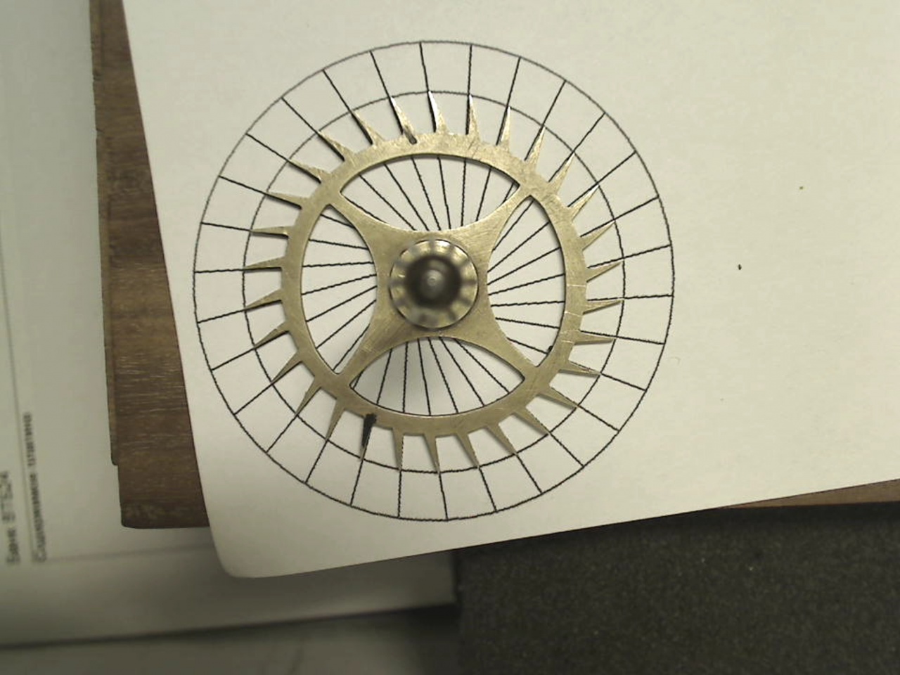

Проверка по чертежу. Клинят зубья помеченные чёрным маркером.
Скобу опустил, вынув позицирующий штифт в мосту анкерной вилки (их там один раз меняли глядя на 4-ре отверстия в платине и в самом мосту) Вроде пошли - тестирую сутки на ход.
