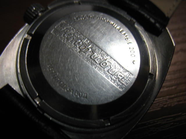

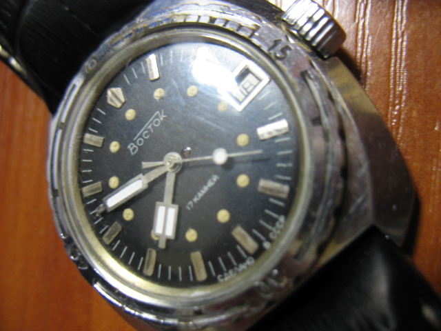

Здравствуйте. Что можете сказать по этому экземпляру? Стрелки я вижу не родные. Видел "Министерские" с 21 камнем а эти с 17, но исполнение циферблата точно такое как и с 21камневым. Жду ваших комментариев

Действительно странные часы... Вы их открывали, автоподзавод то есть?

Что касается стрелок: http://forum.watch.ru/showpost.php?p...&postcount=170
17 камней имел механизм 2414, т. е. без автоподзавода.
21 камень - 2416 с автоподзаводом
Надпись "автоподзавод" на крышке соответствует действительности?

Надо брать, видимо редкий экземпляр. Может быть отпечатали первые циферы с ошибкой, потом исправили на 21 камень. А уже отпечатанные вставили в часы. Да и сохран у цифера хороший. Сколько просят за нее?

Смысл в том что не было министерки с 2414

а механизм, вроде, 2416Б. То есть засунули туда другой механизм? или поставили другой цифер? ... P.S. Хотят за нее 38$

По имеющейся инфе, министерки выпускались только с 2416Б, 21 камень
Но тут на фото ясно видно что на цифере от министерки написано "17 камней"
Вот что это означает затрудняюсь сказать. Либо была таки версия без автоподзавода, с датой, на 2414, и это цифер от нее.
Либо это ошибка при печати циферов.

Но я и не писал, что была... Сорри, если непонятно выразился

ага... вот и я недоумении. Получается "эксклюзив"?

Получается да
Бывает так, я вот по случаю купил как-то Командирские, которых нет ни в одной известной коллекции
Берите, может и вам крупно повезло?
