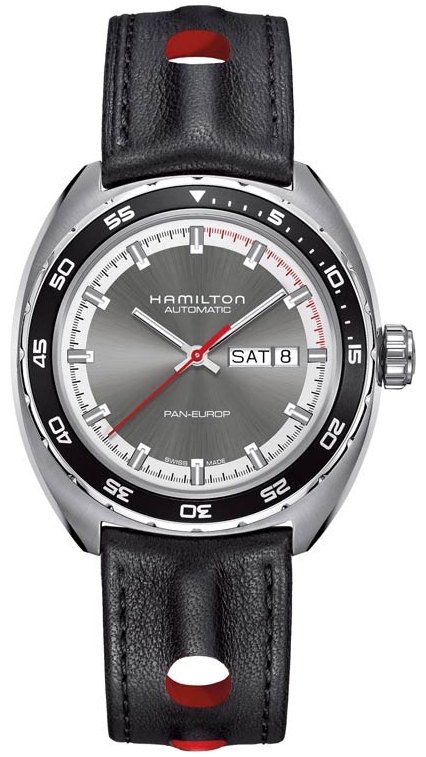

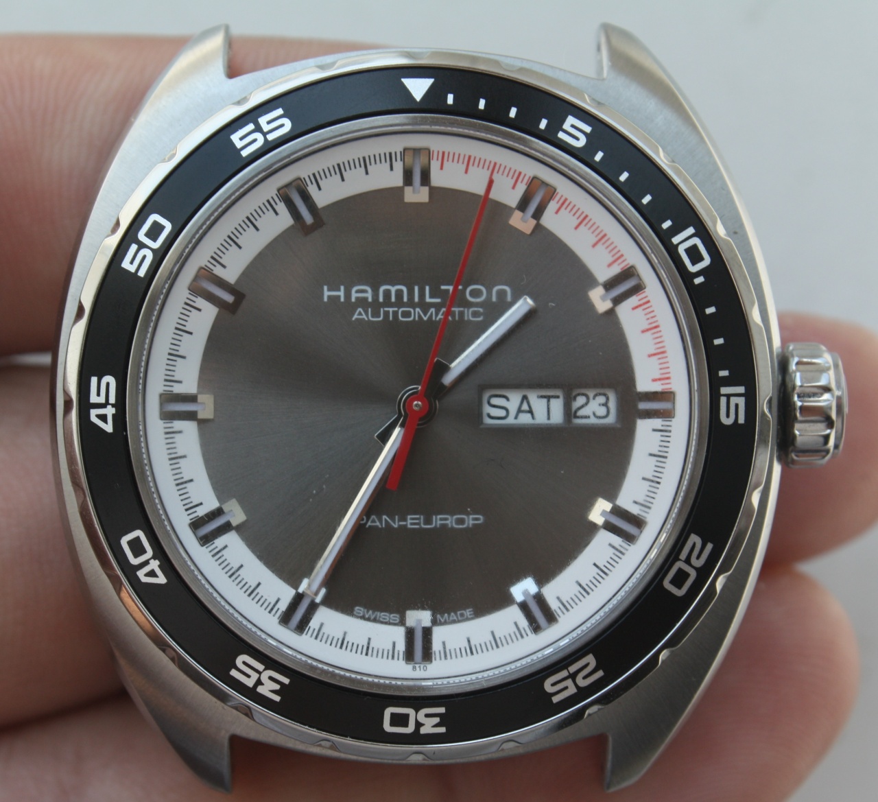

Всех приветствую!
Есть у меня часы Hamilton Pan Europ с механизмом H-30 с увеличенным до 80 часов запасом хода, созданным на базе механизма ETA C07.621.
Без преувеличений, в этих часах почти всё для меня идеально, кроме стрелок, блеск и размер которых в сочетании с переливами циферблата, даёт эффект плохой читаемости времени.
Я понял, что этот эффект возникает именно из-за стрелок: блестят они вместе с циферблатом, кончики стрелок тупые и квадратные без сужения, минутная стрелка такая же толстая, как часовая.
И на форе толстого черного безеля эти стрелки теряются, если можно так выразиться. Не соразмерны габариты стрелок остальным частям часов. Даже метки времени, и те толще чем стрелки.

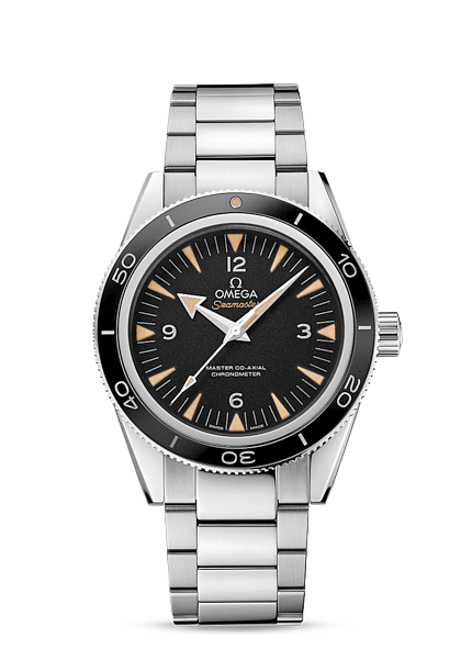

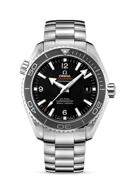

Мне хотелось бы стрелки более контрастные, потолще, с сужением ближе к меткам времени и чтобы минутная стрелка была длиннее родной.
В идеале вот такие, как у Омег или Брэйтлинг, или типа того:
Может быть это бердовая идея... но прошу знающих людей меня просветить по вопросам:
1. Возможна ли вообще замена штатных стрелок на другие не от этих часов?
Кто-нибудь такое намеренно делал с целью изменить внешний вид часов или читаемость времени?
2. Какие есть ограничения в этом вопросе, кроме длины стрелок?
3. Что мне надо знать о стрелках, если я подбираю другие иной формы стрелки на замену родным в этих часах?
4. Может быть там какие то отверстия специального диаметра под этот механизм, у них есть какой-то тип или номер специальный, чтобы выделить при поиске стрелки, которые могут подойти к механизму?
